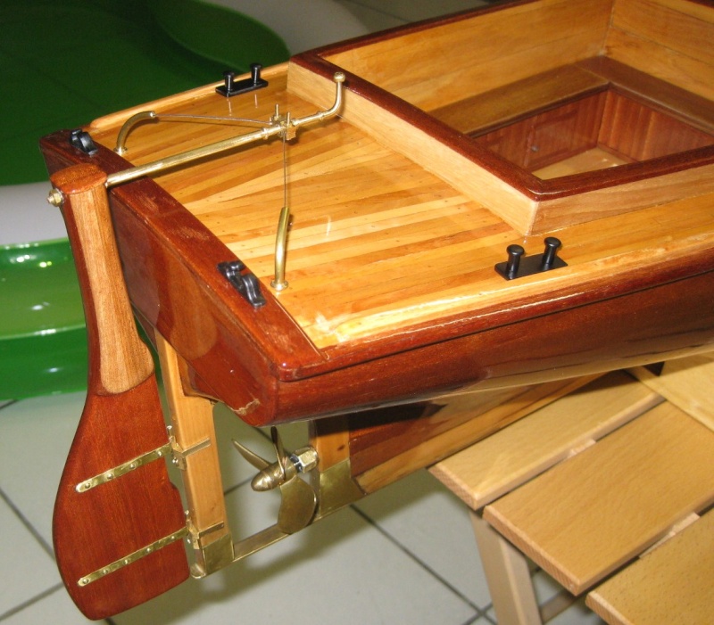

Un saluto a tutti vorrei presentarvi l'ultima realizzazione appena terminata una pirobarca con propulsione a vapore radiocomandata con 5 canali.
Lunghezza mt 1,28 darghezza cm 28 peso circa 14 kg.
Funzioni radiocomandate: timone, direzione giri motore, regolazione giri motore, regolazione della valvola del gas e regolazione di una valvola autocostruita che serve ad inviare vapore alla cartuccia del gas quando si raffredda per riscaldarla e renderla più efficente.

Messaggio Da u3160046 il Mer 1 Dic 2010 - 14:03
Grazie a tutti per i vostri apprezzamenti. Il motore e la caldaia sono acquistati, mentre il serbatoio aggiuntivo dell'acqua, tutti i raccordi in rame, i vari bulloni, il timone ecc. sono autocostruiti.
