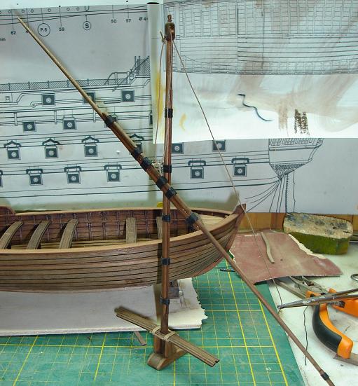

Messaggio Da Carmine il Dom 9 Gen 2011 - 22:49
Buonasera a tutti
Continuano i lavori sulla lancia
Albero piu' pennone e pied d'albero, timone e barra del timone,2 piccoli cannoncini .Be l'autocostruzione mi da veramente da fare i particolari della lancia sono davvero piccoli .
particolare della testa dell' albero
albero completo
timone ,barra e cannoncini
veduta d'insieme
Ciao a tutti Carmine. Ciao
Carmine
Re: lancia armata al 50% (Carmine) *** Terminato ***
Messaggio Da Stephen Maturin il Dom 9 Gen 2011 - 22:56
