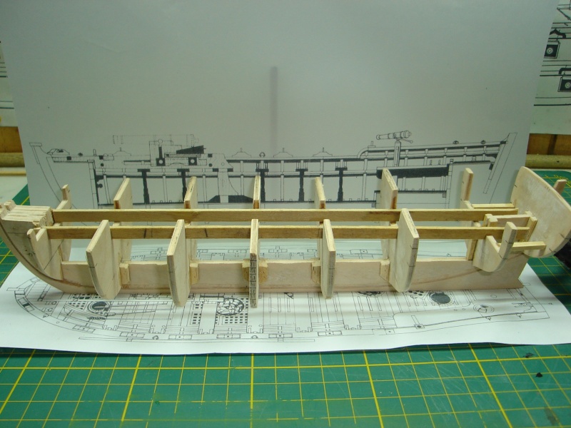

Buonasera a tutti
Ho cominciato
Dopo aver fatto le costole o tagliato e inserito degli spinotti a quelle che poi andranno rimosse ;sto eseguendo contemporaneamente le 2 prime fasciature avendo scelto per la seconda un listello abbastanza grande per miglior tenuta(quello che non si vedra)per adesso va tutto bene .
Per Francesco ;si avevo pensato a quella di cantiere ma o solo rimandato ,lo sai devo finire il victory prima ma di certo voglio migliorare questa ,incomincero dal fondo del modello che ne pensi
Che ne pensi ? Anche se non sono esperto ma il fondo che propone la panart a un non so che di qualcosa che non va propio .
Dai Francesco se non la faccio di cantiere aiutami lo stesso con i tuoi consigli e ciliegine un caro saluto Carmine

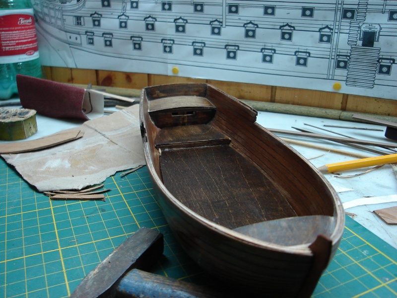

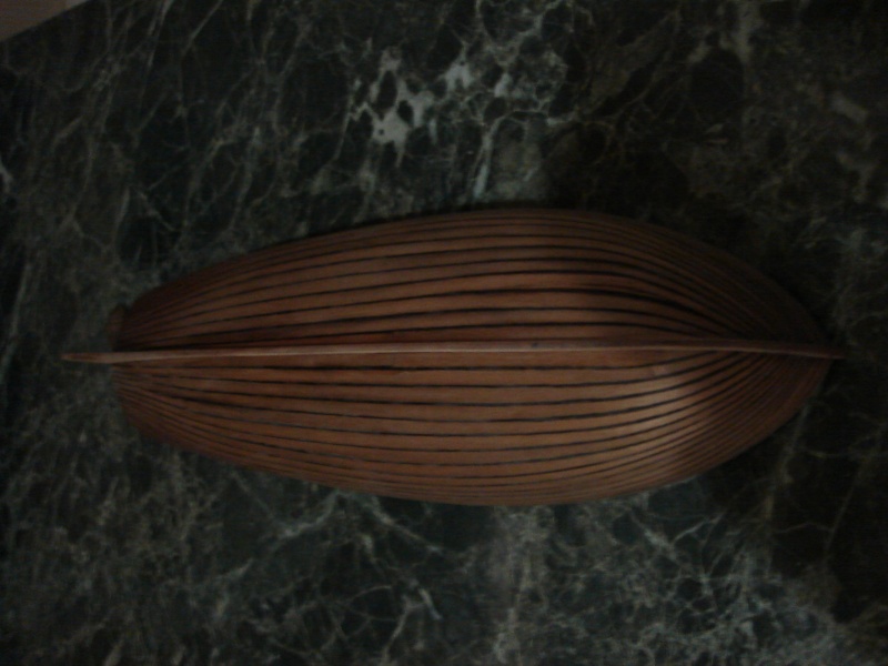

Messaggio Da Carmine il Mer 8 Dic 2010 - 0:09
Buonasera a tutti.
Finito il fasciame ultimo con tecnica "cartonsantos" " e rifatto fasciame interno in quanto i listelli utilizzati anche colorati di noce erano molto brutti da guardare ora dovro lisciare bene e darci un colpo di satinato e di certo rifare la chiglia e riguardarmi bene i disegni ma sembra venir su bene che ne pensate.
Francesco o provato a listellare da disegno cantiere ma non ci sono riuscito forse i disegni della panart "spanciano" troppo verso prua ;o guardato anche altre realizzazaioni in merito alla lancia panart e sinceramente le listellature non mi garbavano quindi fra il mal peggiore scratch
Virgilio o cercato di prendere il modello per il verso giusto ma il tempo e sempre lo stesso pensare .
Buonanotte a tutti vista l'ora Ciao Carmine.

Re: lancia armata al 50% (Carmine) *** Terminato ***
Messaggio Da Virgiliomodellista il Mer 8 Dic 2010 - 8:45
Ciao Carmine,
Lascia stare il tempo, non farti prendere dalla velocità di esecuzione, hai fatto uno scafo molto bello, i corsi del fasciame son tutti (+ o -) abbastanza pari sia a destra che a sinistra cosa che (per colpa della rapidità di esecuzione) a me non succede anche perchè sui miei scafi è difficile riconoscere un corso dall'altro ma lo scafo che hai fatto tu, senza dubbio, è eccellente, non lamentartene.
Per quanto riguarda la parte interna, il tuo errore (probabilmente) è stato quello di esagerare con la colla, avresti dovuto usare unstro straccio inumidito dopo aver fissato corso dopo corso e prima sella sua essiccazione definitiva.
.... pazienza, sbagliando si impara.
Per quanto riguarda lo spanciamento verso prua, hai ragione, ma date le dimensioni, non ho ritenuto necessario modificare il disegno.
Infatti corsi di spessore 1,5/2mm quello spanciamento si nota meno in quanto la rigidità del listello compensa.
Infattii eseguendo questa lancetta in forma ridotta, si è costretti ad usare dei corsi più sottili e di conseguenza soggetti a maggior deformazione sulle torsioni di poppa e di prua.
Tu hai usato corsi di che spessore ?
Probabilmente la prima e la seconda ordinata "dovrebbero" (poi posso anche sbagliare) essere larga 1/1,5mm in più a destra e a sinistra proprio per sopperire a quel difetto.
Bene ... buon modellismo e buona giornata.

Messaggio Da unimatrix0 il Mer 8 Dic 2010 - 14:30
Ciao Carmine, dico la mia in merito ( prendila perciò con le dovute cautele .. ) ma ho l'impressione che la parte interna dei corsi sia migliore rispetto alla parte esterna, se hai seguito la tecnica calafatura/Santos, come mai questa differenza ? Forse passadoci come dici tu del satinato recupera, non so, a me sembra un po troppo evidente, anche se devo ammettre che il colpo d'occhio generale ricorda molto una lancia dell'epoca, sicuramente non curata e tirata a lucido ...

Messaggio Da Carmine il Mer 8 Dic 2010 - 16:13
Posto Virgilio
O usato listelli da 1mm tra l'altro sto usando il materiale da risulta del Victory quindi mi adatto un po';
Io credo che invece di allargarle bisognerebbe stringerle affusolarle e fare tutta la lancia piu' lunga tipo questa ;che ne pensi.
(la foto e presa dal argomento:Lancia per un vascello: tecnica di costruzione Da jack.aubrey
Posto uni
Non o capito mi dici che era meglio non fare la calafatura
L'interno non si vedra poi molto quindi o preferito cosi se per recupero intendi il finimento totale della fasciatura esterna;recupera recupera
Grazie per l'interessamento uni , noi cresciamo tra di noi quindi nessuna cautela vai sempre tranquillo Botte
Ciao a tutti Carmine.
Messaggio Da Ospite il Mer 8 Dic 2010 - 19:07
Ciao Carmine
ti faccio i complimenti per come la stai realizzando e devo dire che mi piace, finalmente un fasciame fatto bene degno di questo nome.
Messaggio Da brggpl il Mer 8 Dic 2010 - 19:54
Ciao Carmine Very Happy
complimenti per il fasciame esterno.
come santos:
buon proseguimento.
jocolor
Messaggio Da picogio' il Gio 9 Dic 2010 - 17:53
ciao Carmine era ora che si potesse vedere un fasciame un pò in ordine così che si possa pensare che sia possibile anche per quasi tutti noi di poterci arrivare un giorno o l'altro tanti complimenti ciao giovanni
