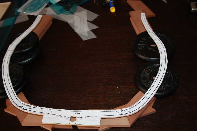

Questa è la foto di un mio lavoro fatto di recente.

Ciao lanfrancop , ti è possibile qualche foto più da vicino ?

Ciao Lanfranco,
nei disegni Ancre e nella maggior parte dei disegni di costruzione in arsenale, il profilo esterno dei quinti e' uniforme. Questo per facilitare il taglio.
A taglio avvenuto, occorre determinare i quartabuoni necessari per dare il giusto garbo al bastimento.
Le linee tratteggiate che vedi sono appunto le rastremature da farsi alla costa al fine di ottenere il giusto angolo di quartabuono e quindi il giusto garbo al pezzo.
Luca
Ti posto la foto di un quinto da me realizzato per il mio modello "Le Fleuron" in scala 1/24
In questo quinto, corrispondente ad una delle ordinate maestre, noterai che non vi sono linee tratteggiate.
Si trova infatti a meta' bastimento, dove quindi l'angolo di quartabuono e' quasi pari a zero.

la risposta è esauriente però ho notato che il quinto non è stato sezionato nei vari pezzi prima di essere accoppiato. Non vanno tagliati prima di assemblare le centine dove ci sono le piccole linee continue e quelle tratteggiate. Forse le hai fatte in un unico pezzo e poi hai accoppiate? Ciao lanfranco

Ciao Lanfranco,
noti male Very Happy
Il quinto e' stato realizzato pezzo pezzo come da conformita' francesi del XVIII secolo.
Luca
