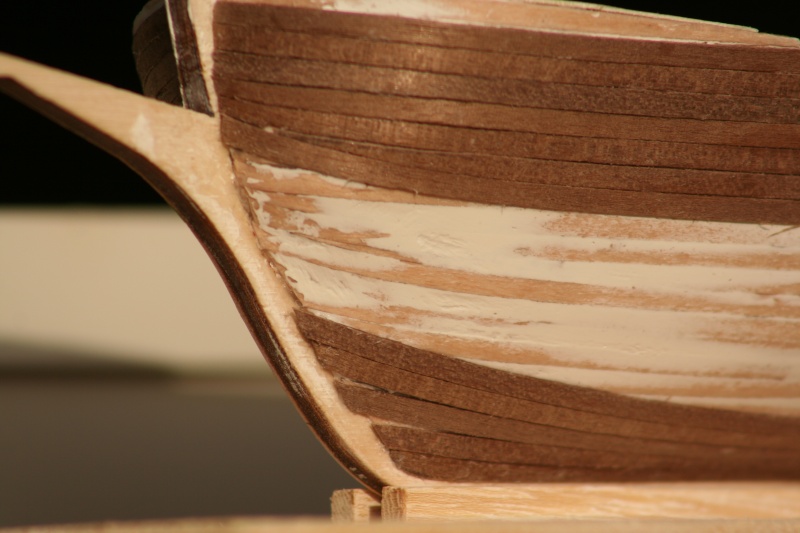

Di seguito inserisco l'unica foto dei miei pochi progressi sul mio lavoro. Questo week-end non ho avuto modo di lavorarci più di tanto ma spero di rifarmi il prossimo.
Quello che si vede è lo scafo dopo una prima carteggiata, adesso lo stucco rimasto è diminuito rispetto alla foto.

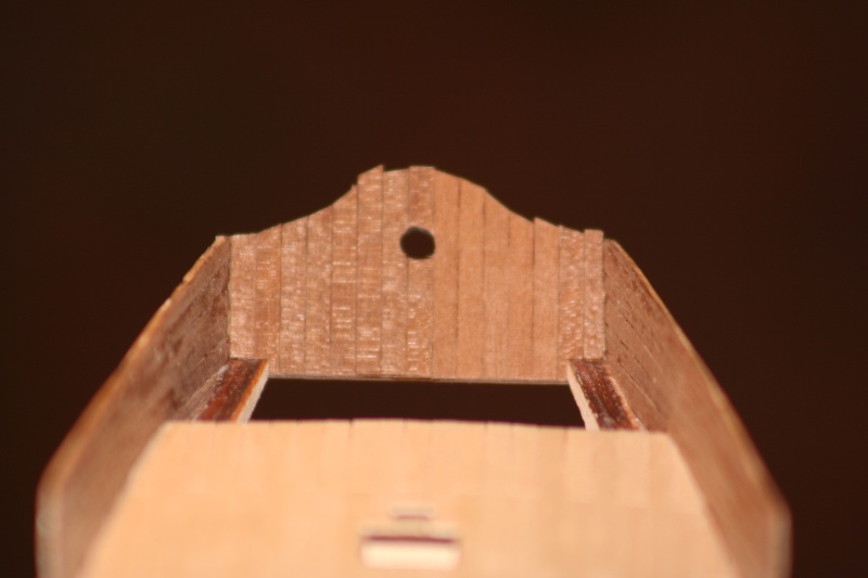

Questo fine settimana ho potuto lavorare poco. Altri impegni mi hanno assorbito quindi il lavoro non è andato avanti come avrei voluto. Di seguito vi allego le foto di qunato fatto
Immagino già le vostre facce perplesse, io stesso non sono soddisfatto del lavoro. Si notano tagli poco precisi e conseguenti fessure. Ma non mi scoraggio, so già cosa mi serve per la prossima volta. Devo solo costruirmi un attrezzo che mi permetta di tagliare i listelli secondo l'angolatura desiderata.
