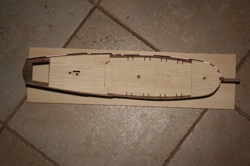

Messaggio Da Stephen Maturin il Sab 22 Gen 2011 - 16:23
Bene amici, ci siamo. Ho provato, nei giorni scorsi, a cercare il listello in noce 2 X 6, ma sono state ricerche vane. Alla fine mi sono duvuto adattare al materiale in mio possesso, quindi ho optato per il noce 1,5 x 6. Il mogano, per quanto bello, mi sembrava fuori luogo perchè non ho altri pezzi in mogano nella costruzione, quindi mi davano l'impressione di un pugno in un occhio. Il listello essendo più sottile di 0,5 rispetto al piano mi ha fatto pensare di avvicinare gli scalmotti, tra di loro, di un millimetro ca. compensando quella visione di troppo sottili.
Questa volta non ho commesso l'errore di fidarmi delle misure dattate dal piano e sono arrivato sino alla fine del fasciame.
Ma passiamo alle immagini
Ho tagliato i pezzetti di listello secondo una misura dettata dal punto in cui andava fissato, poi ne ho tagliato un pezzetto dandole una forma trapezzoidale, quindi, con carta vetrata 220 prima e 320 dopo ho dato la forma che si vede sotto
le coppie di scalmotti a prua, quelli cerchiati di rosso, li ho lasciati più corti perchè successivamente ci andrà posato sopra un listello di ca. 2 centimetri, dello stesso materiale, per fare le cavigliere
Il prossimo passo sarà quello di posare il capodibanda per il quale vi chiedo un consiglio. E' indifferente iniziare da pruo o da poppa oppure è meglio iniziare d un unto preciso? Io penso di iniziare da prua ma attendo vostre dritte.
A presto.

Ciao SM , la partenza non è vincolande ma a tua discrezione , ti posso solo consigliare di non farlo in unico pezzo ma bensì 3 pezzi per lato , se ti è possibile di postare la vista a volo di uccello del progetto giusto per avere un riferimento
Re: Sciabecco Francese (Stephen Maturin)
Messaggio Da Stephen Maturin il Sab 22 Gen 2011 - 18:40
Ciao Mozzo, come sempre attento e disponibile Very Happy
Penso che iniziare da prua mi venga meglio, non capisco cosa intendi quando mi dici 3 pezzi per lato. Non sono pochi? io pensavo di fare qualcosa in più pezzi, qualcosa tipo la foto in esempio sotto. I colori sono 2 solo per far comprendere dove inizia un pezzo e dove va l'altro
Così può andare?

Messaggio Da mozzo il Sab 22 Gen 2011 - 18:47
Ciao SM, si così e OK , sono stato io poco chiaro , non avevo preso in considerazione dei vari ponti, scusami
Messaggio Da Stephen Maturin il Sab 22 Gen 2011 - 18:50
Perfetto Mozzo, grazie, vado a passare il mio capodibanda cheers

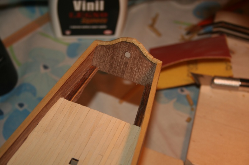

Messaggio Da Stephen Maturin il Gio 3 Feb 2011 - 19:01
Forse stavolta ce la faccio! di seguito vi allego le foto del lavoro svolto sabato 29 gennaio; non ci sono riuscito prima, benchè ci abbia provato più volte, a causa dei grandi impegni di lavoro.
Come già vi avevo anticipato si tratta dell'applicazione del Capodibanda. il lavoro è stato tra i meno piacevili sino ad ora perchè listelli di tiglio 3 X 2 tagliandoli, anche con lame nuovissime, tendono a scheggiarsi ed a non ottenere un buon risultato nel lavoro. Quindi prenderò appunti per il prossimo modello: niente tiglio per i lavori di rifinitura.
Le prime 2 foto si rifesiscono alla prua della nave
la terza e la quarta si riferiscono al coronamento di poppa (qualcuno mi aiuti, si chiama così?)
La quinta mi avanzava , no scherzo. Si riferisce alla parte centrale dello scafo, ma non ha un buon punto di vista. Abbiate comprensione erano le tre di notte ed ero stanco.
Messaggio Da Modifica il Gio 3 Feb 2011 - 19:33
Hai fatto un buon lavoro.
Da Certosino direi!!!!
Ma sei certo che non esistessero altre soluzioni?
Comunque hai fatto un lavoro veramente impegnativo.
Bravo Doc!!

Messaggio Da Antonio 76 il Gio 3 Feb 2011 - 21:26
ciao SM. Domanda: ma il capodibanda va rastremato un pochino al fine di renderlo un pò più lineare?
Comunque hai fatto un ottimo lavoro. Complimenti.

Messaggio Da Stephen Maturin il Gio 3 Feb 2011 - 22:23
Grazie per i complimenti
Ciao Modifica, sicuramente esistono altre soluzioni, ma sin dall'inizio mi sono ripromesso di seguire quanto sui piani a futura memoria dell'approssimazione del materiale presente nei kit. Sono sempre più convinto che il prossimo modello sarà da "semplici" piani.
Ciao Antonio76, certo, il capodibanda così posato è abominevole, come già anticipato posterò presto il proseguio dei lavori. Considera che ho dovuto fare i conti con un listello 3 X 2 e, quindi, non ho potuto effettuare delle rastremature durante l'applicazione, se avessi avuto un legno più largo avrei potuto effettuare dei tagli tali da ottenerne piccole curvature come nell'esempio che allego
nella mia prossima costruzione me ne ricorderò.

Messaggio Da Forlani daniel il Gio 3 Feb 2011 - 22:29
Ciao antonio ebbene si devi dagli una sistematina a quel capodibanda sopprattutto a prua comunque vai così che vai bene ciao

Messaggio Da lellosauro il Ven 4 Feb 2011 - 10:48
Ciao stephen, scusa me c'è un particolare che non mi quadra, non so se è un effetto ottico ma la linea del capo di banda mi sembra un pò troppo ondulata
Spero che dopo la rastrematura sarai riuscito ad eliminare tutti gli spazietti di confine tra i vari pezzetti, altrimenti ti consiglio di tingere il capodibanda con anilina ad alcol e riempire gli spazietti con cera o stucco dello stesso colore.......male che vada se la tonolità non è omogenea potrai sempre verniciarlo acrilico....buon proseguimento!

Messaggio Da Stephen Maturin il Ven 4 Feb 2011 - 12:17
Ciao Lello, dunque partiamo dall'inizio. La linea sembra ondulata perchè il ponte di prua è più alto, di qualche millimetro, rispetto la murata del ponte. Per questo si nota un piccolo scalino come tu stesso hai notato.
Riguardo gli spazi, enormi in prima battuta per via del legno pessimo, nel carteggiarli ho applicato della colla negli spazi affinchè si stuccassero da soli. In parte questi non si notano, ma in parte si vedono ancora.
