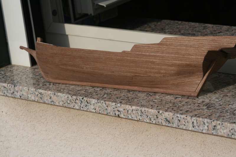

Messaggio Da Stephen Maturin il Ven 31 Dic 2010 - 13:22
Ebbene signori, questi gli sviluppi del lavoro ad oggi, le evoluzioni si vedranno il prossimo anno. Ho finito di rivestire tutto lo scafo. Il prossimo passaggio sarà carteggiare, come già spiegato prima, inserire gli scalmotti (grazie Sandro per il tuo consiglio) e posare corrimano e incintoni.
Di seguito vi allego qualche immagine e vi ringrazio tutti per il sostegno Very Happy
Non prima di avervi augurato un buon 2011 a tutti di vero cuore.
SM

Messaggio Da Forlani daniel il Ven 31 Dic 2010 - 15:10
Ciao Antonio diciamo che ti è riuscita bene mi raccomando non carteggiare troppo perchè i listelli del secondo fasciame sono sottili:lol: Laughing sto scherzando lo so che lo sai bene li hai messi tu a presto e buon anno

Messaggio Da Stephen Maturin il Ven 31 Dic 2010 - 17:20
Ciao Daniel, farò molta attenzione anche perchè so di dover stuccare con la vinavil. Diciamo che tra qualche giorno, riprendendo le attività, potrò inseire le foto dopo la carteggiata. Intanto ancora auguri e buon anno.

Messaggio Da Stephen Maturin il Mar 4 Gen 2011 - 20:14
Rieccomi dopo le fatiche dell'ultimo dell'anno. Ieri ed oggi ho dato di olio di gomito, ho cartegiato come detto in precedenza e la rifinitura con la carta vetrata 1200 è stata un tocco magico. Ma andiamo per ordine: ho dato una prima carteggiata leggera con la 120 per eliminare gli scalini che si erano creati durante la posa, dopo sono passato alla 180 per iniziare a levigare di fino. Ho raccolto la polvere della carteggiatura per fare da riempimento nelle fessure. A questo punto ho fatto una fesseria, ho passato, nei punti necessari, un po di colla vinilica diluita con acqua e con un pennello ho applicato la polvere del carteggio. Ho carteggiato con la carta 320 ma qui ho scoperto la stupidaggine, ovvero restavano gli aloni della colla diluita. PANICO!!! Il colpo di genio (o di fortuna) è stato quello di applicare la colla diluita su tutto lo scafo, passarci sopra un panno umido per asportare via il grosso e dopo essersi asciugata ho carteggiato con la carta 1200. Ragazzi, salvo per un pelo. Le macchie sono andate via, non farò più questo errore. Ad ogni modo sono rimasto estremamente soddisfatto della carta vetrata 1200, ha reso lo scafo levigato e liscio come la seta, ne ha tirato fuori la lucentezza del legno. Vi allego le foto del lavoro ma, purtroppo, non rendono come del vivo. Quasi quasi mi dispiacerà passare il turapori sullo scafo... ma questo sarà un problema del futuro. Ogni cosa a suo tempo.
Domanda: che ne pensate se passo un panno umido per eliminare i residui di polvere tra i listelli?
Stasera proverò a mettere gli scalmotti e dopo gli incintoni. Per il momento ecco le foto:

Messaggio Da Forlani daniel il Mar 4 Gen 2011 - 20:33
Ciao Antonio si ti sei salvato per un pelo il secondo fasciame diciamo che è appena appena sufficiente ah ah ah sto schezando bravo promosso per la polvere non ti preoccupare di toglierla adesso tanto ora che finisci tutto lo scafo se ne ripresenterà altra ancora se peroprio vuoi usa un panno asciutto o un pennellino ciao alla prossima

Doc,
hai fatto un ottimo lavoro.
La prossima volta che vuoi riempire le fessure con la segatura della cartatura, usa la colla alifatica un po' diluita con acqua. Vedrai che il lavoro ti viene perfetto e carteggerai perfettamente il tutto senza pericolo di aloni!
Ciao, Modì.
Ah, scusa, ricordati di non scrivere più con il colore verde, che è il colore designato per le moderazioni!
Continua a scrivere sempre il testo in nero. Se vuoi evidenziare una frase, od un tuo pensiero, basta che la fai in grassetto ooppure in Italico od anche sottolineata.
In questa maniera evidenzi quello che ti interessa e non confondi nessuno.
Modì.

Messaggio Da Ospite il Mar 4 Gen 2011 - 20:44
Ciao SM strano che vedevi gli aloni forse era l' effetto dell' acqua sul legno che lo esalta, io questo sistema lo uso a sporcarmi le dita dato che creo uno poltiglia e appunto mi diveto con le dita a spargela per bene su tutto lo scafo come se dovessi stuccare le mattonelle e poi con uno straccio levo il grosso e giù di carta vetrata sempre più fine.
Se vuoi lasciarlo a legno prova la gommalacca se poi non ti piace la puoi sempre levare.
Per i residui di polvere è giusto quello che ha detto Daniel sai quanta ne dovrai ancora fare!!!!
Un saluto e complimenti per il bel lavoro.

Messaggio Da Stephen Maturin il Mar 4 Gen 2011 - 21:20
Grazie Daniel lascio le cose come stanno. Very Happy
Modi scusa per il verde, non sapevo comunque ho già modificato. Modifica una richiesta, riguardo la colla alifatica, di cui credo mi abbia prroprio parlato tu in passato, potresti dirmi qualche marca o postarmi qualche immagine? Nel brico center al quale mi rivolgo l'ho chiesta a dei commessi ma mi hanno guardato male come se chiedessi loro qualcosa di strano.
Grazie ancora per la tua gentilezza e scusa ancora per il verde.
Sandro quindi gli aloni erano per l'acqua? Capisco perciò il motivo per cui sono spariti dopo, ho fatto un alone unico Shocked , meno male che ha funzionato.

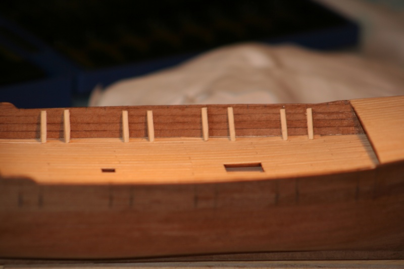

Messaggio Da Stephen Maturin il Dom 9 Gen 2011 - 16:10
Ritorno dopo qualche giorno con una piccola evoluzione dei lavori. Ho applicato gli scalmotti ma ho solo un dubbio: non vi sembrano un po' troppo alti? Ho l'impressione che vadano un po' troppo a ridosso del corrimano. Cosa ne dite?
Inoltre un altro dubbio attanaglia la mia mente, dovendo fare il corrimano non so che materiale usare. Sul manuale non riporta nulla, considerato che del corrimano ne parla a seguire dopo il lavoro di listellatura mi viene in mente che dovrei utilizzare gli stessi listelli. Ma non son in po' troppo sottili?
Grazie a tutti e a presto Smile

Messaggio Da nostromo61 il Dom 9 Gen 2011 - 20:48
Ciao Stephen,
intanto bravo per come sei riuscito a fare tutte le correzioni consigliate,
per quanto riguarda il "corrimano", io suggererei "capodibanda", dovresti utilizzare un listello dallo spessore di 2mm e largo poco più dello spessore dell'impavesata, per il materiale dovrebbe andar bene un listello di noce.

Messaggio Da Forlani daniel il Dom 9 Gen 2011 - 22:04
Ciao Antonio concordo con nostromo61 per il capodibanda e l'altezza degli scalmotti deve essere fin sotto il capodibanda ciao alla prossima

Messaggio Da Stephen Maturin il Dom 9 Gen 2011 - 22:44
Grazie Nostromo, lo chiamavo corrimano perchè nel manuale lo chiama così, ho imaparato unaltra cosa cheers . Guardando bene gli schemi ho trovato i listelli, sono dei listelli in tiglio 2 X 3 e rovando a poggiarli arrivano bene.
Il problema è che ormai se ne parler il prossimo week end Sad
Daniel mi dici che dovrebbe arrivare al capodibanda, ma sempre in uel benedetto manuale me le ha fatte tagliere di quella misura. Ora ditemi, perchè se è il caso li stacco li riattacco, che faccio?
Grazie ancora ragazzi.

Messaggio Da Forlani daniel il Dom 9 Gen 2011 - 22:51
Ciao Antonio partiamo da questo ragionamento gli scalmi come tutta la parte della costa per te l'ordinata serve per sostenere il fasciame esterno ed interno (naturalmente non ho usato terminologie difficili per farti capire) se tu togli questo sostegno il fasciame dove lo attacchi io la penso cosi se non hai capito chiedi pure ciao
Re: Sciabecco Francese (Stephen Maturin)
Messaggio Da Stephen Maturin il Dom 9 Gen 2011 - 23:00
Daniel quello che dici non fa una grinza, appena ho iniziato a leggere il tuo ultimo post mi sono reso conto che non è più semplice di così
Grazie, la prossima settimana elimino i già applicati e ricomincio a posizionarli.
