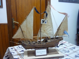

Finalmente riesco a pubblicare le mie prime foto. Quanto si vede è il primo risultato di un lavoro non proprio perfetto, infatti subito dopo ho staccato 2 pezzi del fasciame per reincollarli meglio.
Nella parte centrale, appena sfocato, si notano le 2 ste del fasciame leggermente sporgenti.
Due giorni dopo alle prese con la murata di sinistra.
E con questa sono, al momento, fermo, ma domenica sera riprenderò i lavori. Spero di frvi vedere i risultati durante la settimana.

Ciao SM scusami se uso l'abbreviativo spero non ti offenda comunque una domanda ti devo fare ma i listelli li hai rastremati? e che legno hai usato per il primo fasciame

La rastrematura di un listello consiste di asportare del legno dal listello che stai lavorando con un piallino serve per far combaciare bene un listello con un altro che non si formino delle spanciature tra un listello e l'altro. adesso ti propongo una prova siccome sei alla tua prima nave non ti costa nulla farlo anche perchè come penso avrai trovato dei grossi problemi a fissare i listelli sia a prua che a poppa con spanciamenti vari. sicuramente non hai un rastrema listelli puoi utilizzare un taglirino per il monento, metti i listelli in acqua lasciali per un po di ore quando si sono ammorbiditi prendine uno ascigalo con un panno e comincia ha toglire del legno assottigliandolo dalla parte larga del listello in modo graduale per circa un 50 mm. poi lo appoggi al listello che hai già fissato in precedenza e verifica che il listello si accompagni bene se non basta togli ancora un po di materiale fino a che il listello si posiziona in modo naturale senza spanciature. molto importante la parte rastremata la devi lasciare dal lato del listello superiore quello già fissato in precedenza. questa operazione va fatta prima a prua cioè la parte anteriore della nave poi a poppa cioè la parte posteriore. se non hai capito o se hai trovato giovamento su quello che ho scritto fammelo sapere ciao a presto.

Ciao SM oltre alla rastrematura che ti ha descritto Daniel dovevi realizzare l' angolo di quartabono sulle ordinate, esso sarebbe: togliere del materiale sul bordo dell' ordinata verso il lato di poppa per quelle di poppa e verso il lato di prua per quelle di prua, e dalle foto che hai postato non mi sembra che ci sia.

Grazie Daniel, adesso credo di aver inteso. Effettivamente non ho fatto un vera rastrematura sul lato di sinistra, mi sono limitato a sagomare i listelli seguendo le ordinate e tagliarne solo la parte eccedente. Ho quindi corretto le piccole spanciature con la carta abrasiva a lavoro terminato. Per il lato destro ho seguito il tuo consiglio (almeno spero di aver compreso bene) e devo dire che i listelli sembra che seguano meglio il profilo della nave.
Invece non mi è chiaro quanto mi scrive Santos, non volermene ma essendo totalmente nuovo a questo mondo non comprendo la terminologia. Cos'è esattamente "l'angolo di quartabono"?

Ciao S;M ,ti posto l'immagine dell'angolo di quartabuono da come ti suggeriva Santos
mozzo- Esperto navimodellismo
Re: Sciabecco Francese (Stephen Maturin)
Ciao SM vedo che Francesco mi ha anticipato, purtroppo io ho dovuto elaborare un esempio prendendo un quinto del mio disegno ed evidenziare il famoso angolo

Grazie Mozzo, non so come ma ho capito.
Santos, adesso mi è più chiaro e mi rendo conto di aver fatto una stupidaggine. Farò attenzione la prossima volta. Ma per adesso ho modo di recuperare?
