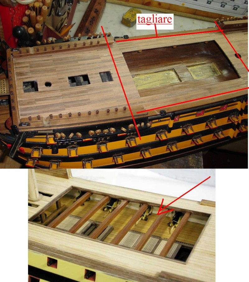

Grazie per i complimenti e suggerimenti,santos faro anche gli altri ponti anzi ti diro o intenzione di tagliare affraid una parte per poi rifarla in quanto mi e quasi impossibile montare i cannoni all interno della nave .

Quello che ti volevo suggerire è in merito alla posa delle tavole del ponte, riguarda l' intervallo che hai dato uno si e uno no o se vogliamo la seconda tavola posizionata a metta rispetto alla prima, questo sistema non è mai usato, con questo non ti dico di rifare il ponte ormai è fatto ed è bello così ma per il prossimo modello tieni conto di ciò.
Visto che tagli quella parte che hai evidenziato approfitta per realizzare i bagli in maniera diversa dalla seconda foto che hai postato come esempio immagino.

Hai perfettamente ragione Sandro o riguardato le ciliegine che o avuto in MP colpa mia non aver visto bene i disegni
Riguardo ai bagli sembrano andar bene
Ma dato che tu hai occhio cyclops dimmi cosa vedi nei bagli della foto esempio che non va.
Ti ringrazio anticipatamente del tuo tempo grazie.

Ciao Carmine bene vedo che hai anche i disegni giusti, i bagli che hai postato ora nell' ultima immagine sono corretti.

Ciao Carmine , continua così , serve esperienza e manualità in futuro , per il tavolato del ponte usa il sistema a sei o cinque bagli.
