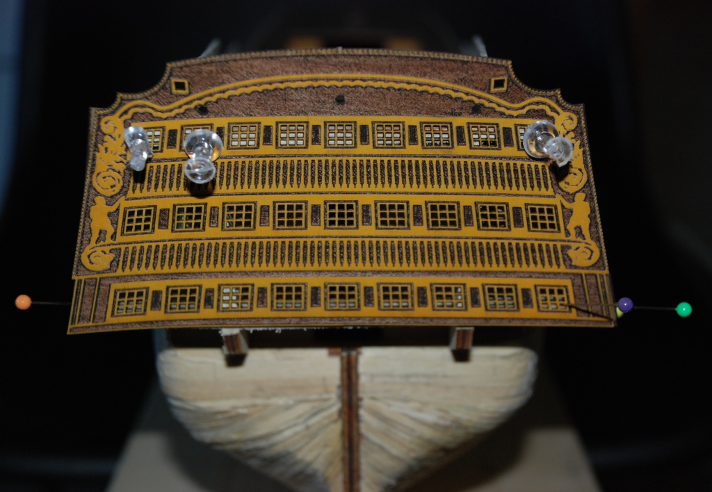

Ecco, finalmente ho finito il primo fasciame. Devo tirare le orecchie alla Mantua perchè ha messo un numero di listelli di tiglio inferiore (almeno due) a quelli che necessitavano. Praticamente ho dovuto recuperare degli spezzoni, anche abbastanza piccoli, per poter finire il bordo del cassero. Comincio veramente ad odiare i kit!!!
Per quanto riguarda le balaustre, (si chiamano così?), il problema che si presenta è ben visibile nelle immagini che seguono. Ho montato provvisoriamente il tutto per vedere se combaciava, ma ahimè, sta proprio lì il problema. La parte alta delle due balaustre laterali rimane aperta rispetto al fianco della nave e non c'è verso di accostarla di più di quanto non sono riuscito a fare finora, (pena la svergolatura del tutto con risultato estetico disastroso). E' vero pure che manca il secondo fasciame, però il gap rimarrà lo stesso. Che fare?
Mi devo inventare una prosecuzione delle balaustre?
Oppure colmare lo spazio partendo dal fasciame?
Comunque vada non sarà facile risolvere l'arcano. Se qualche maestro d'ascia ha qualche consiglio da darmi sono qui ad ascoltare.
Martign@

Messaggio Da Ospite il Gio 18 Ott 2012 - 13:55
Ciao...guardando anche la foto del victory presente sul forum non credo ci siano molte alternative.... Guarda attentamente la foto, noterai che lo spigolo laterale dello specchio di poppa non coincide con lo spigolo delle "fiancate laterali"... (che ho indicato in rosso)
Probabilmente risolvi il problema carteggiando il supporto superiore (indicato in blu) ; verifica cmq prima di carteggiare...

Messaggio Da cvincenzo54 il Gio 18 Ott 2012 - 20:40
Non sono un grande esperto ma dico due cose, nella foto sotto vedrai delle linee rosse e come dice magna dovrebbero essere carteggiate
invece la linea gialla indica che lo specchio di poppa è troppo alto rivedi meglio il progetto.

Messaggio Da martign@ il Ven 19 Ott 2012 - 12:14
@magna
@Cvincenzo54
Carissimi, grazie dei consigli, ho già fatto delle prove, purtroppo, se accosto la parte superiore vado a "svergolare" la balaustra. In effetti dovrebbe avere un andamento circolare e questo si va a perdere se accosto il tutto al fasciame modificando il triangolo superiore. Praticamente diventa piatta. Credo che modificherò la chiusura della balaustra allungando la parte mancante. Per quanto riguarda l'allineamento posteriore, la finestratutra è solo appoggiata provvisoriamente con degli spilli, ho già considerato di farla scendere, solo che non ho molto margine. In effetti queste parti stampate non sono un granchè, mi piacerebbe che fossero in rilievo, più dettagliate, ma per questa scala non ce ne sono.

Re: HMS - VICTORY 1:98 (martign@)
Messaggio Da Ospite il Ven 19 Ott 2012 - 13:14
...e provare a rifarla l'hai considerato...?....come hai detto anche tu quelle parti stampate non sono proprio belle....a scafo finito a mio parere non ci azzeccano per nulla...
Io ci penserei un attimo prima di procedere, so che comporterebbe un bel pò di lavoro in più ma credo che anche non avendo particolari attrezzature riusciresti a far di meglio...

Messaggio Da martign@ il Ven 19 Ott 2012 - 16:12
[quote="magna"]...e provare a rifarla l'hai considerato...?....come hai detto anche tu quelle parti stampate non sono proprio belle....a scafo finito a mio parere non ci azzeccano per nulla...
quote]
Certo che l'ho considerato, è un'impresa però! Ci sono dei fregi che non so se riuscirò a riprodurre. Comunque ho saputo che la casa Amati ne fa una in scala 1:100 e potrebbe andare bene. E' in metallo da verniciare. devo solo andare a vedere come è fatta e se mi piace, il prezzo non è nemmeno elevato: per le due balconate + la parte poppiera una ventina di euro.
Ho visto le foto stamattina e devo dire che non sono niente male. 25 euro tutto.
