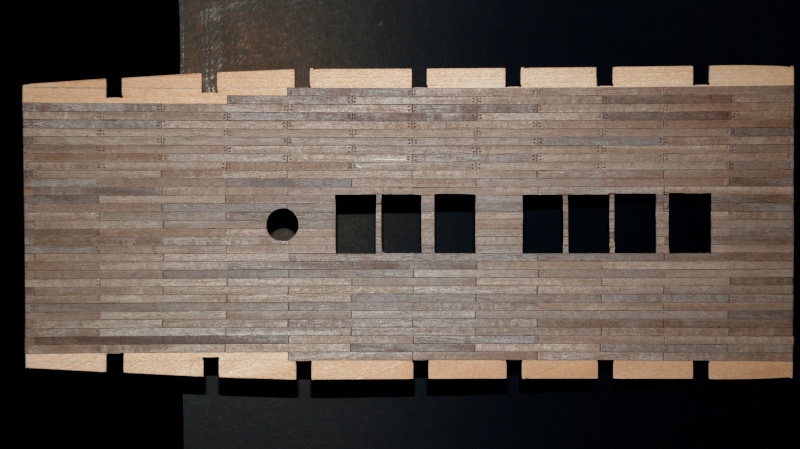

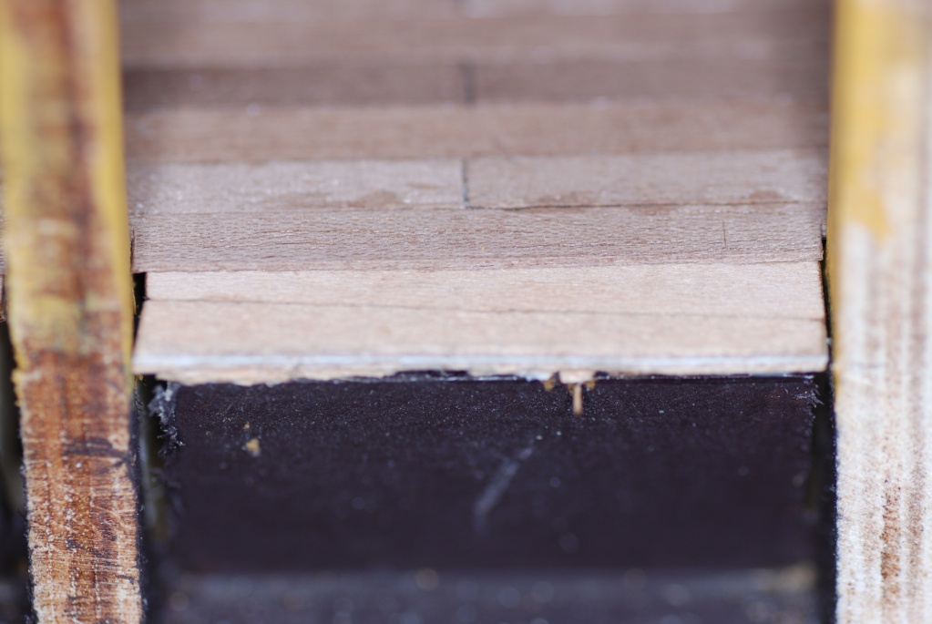

La mia dima per tagliare i listelli a misura, semplice e funzionale, fatta al momento.
Uno dei ponti con le prove di chiodatura.
Ecco come ho risolto il problema della chiodatura: ho utilizzato una fresa a fiamma sottilissima che ho opportunamente ridotto di diametro in punta; il sistema di punzonatura delle tavole lo ottengo inserendo la fresa nel mandrino del parallelometro, (uno strumento che uso per la mia professione), ma va bene qualsiasi mandrino montato su una colonna regolabile in altezza. La cosa più importante è quella di regolare il fondo corsa della fresa, o dell'utensile, in modo che l'impronta della punta non penetri più del necessario nel legno. Così facendo, sempre utilizzando un utensile conico, potremmo operare su più scale variando solamente la penetrazione dello stesso.
Altro ponte appena listellato
Il ponte rifinito e pronto per la chiodatura.

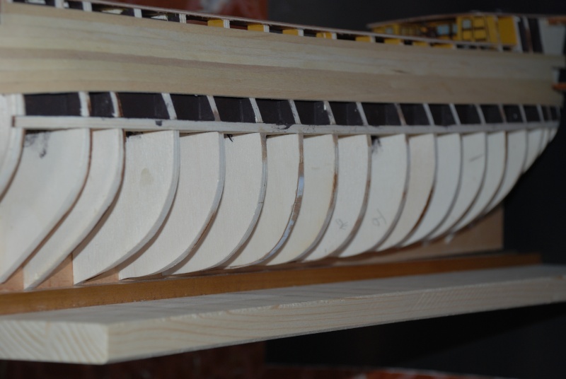

Mi sono soffermato a far collimare la dima dei sabordi sullo scafo, già ero al corrente di certi errori fatti dalla Mantua circa la centratura. Oggi ne ho le prove!
1) nella foto 1 ho evidenziato con freccia e riquadro in blu la sovrapposizione del sabordo all'ordinata. Sarà per forza obbligatorio spostare il sabordo verso prua per permettere la collocazione del cannone sul ponte.
nella foto 2, indicato dalla freccia, c'è l'ultimo sabordo di poppa che cade all'interno delle finestrature, quindi impossibile da collocare. O si elimina del tutto, o si sposta in avanti verso prua.
nella foto 3, nel riquadro blu, compare una zona che dovrà essere abbattuta. Qui non ci sono problemi, bastano due MARTELLATE ben assestate affraid
Sicuramente dovrò fare qualcosa, sopratutto ai sabordi del ponte di batteria. Il problema è solo quello che spostando i sabordi avanti, e solo quelli di quella fila, i risultati estetici saranno compromessi da tale asimmetria. Spostarli tutti è una bella impresa. Allora, visto che non devo farlo oggi, ci penso un pò su, rinviando la cosa ad altro momento.

Eccomi di nuovo qui a postare alcune foto, per dimostrare gli errori che fanno le case costruttrici di kit.
Il ponte di batteria è impreciso, corto in alcuni punti nella sua larghezza. Si vede chiaramente dai segni che seguendo le istruzioni del kit, non si può certo avere un appoggio per incollare i listelli fino al limite delle ordinate, cioè internamente al fasciame. Fortunatamente i blocchetti che ho previsto per il fissaggio delle mezze canne mi hanno aiutato a supportare l'allungamento del compensato del finto ponte che ho incollato su questi.
Non ostante i kit siano di aiuto, (sopratutto ai principianti come il sottoscritto), sono suscettibili di modifiche, a volte anche sostanziali; naturalmente sta al modellista valutare di volta in volta l'importanza di tali modifiche e migliorie.

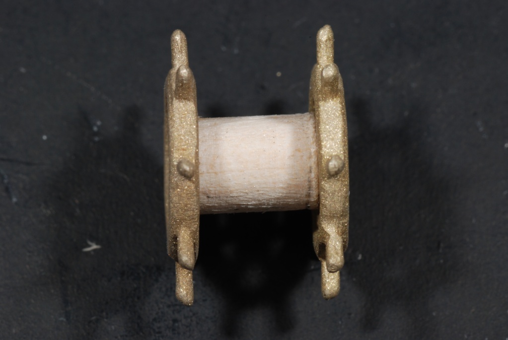

Eccomi di nuovo, le finestrature sono montate; poi, ho dovuto aggiungere un particolare che non è previsto nel kit: la ruota del timone!?
Ma come? Nel kit di una nave non è prevista la ruota del timone? Che vergogna! Con tutti i soldi che si prendono per una scatola di montaggio, che ci voleva a metterci anche due timoncini da pochi centesimi?
Comunque, io non posso omettere un particolare così importante, pertanto, mi sono costruito la mia bella ruota con tanto di cima e colonna. A seguire, la serie di foto dell'avanzamento lavori.
Ecco le ruotine in ottone con la colonnina in legno. Le ruotine sono state sabbiate con ossido di alluminio per far "aggrappare" meglio la vernice.
Il tutto assemblato ed incollato con cianoacrilato

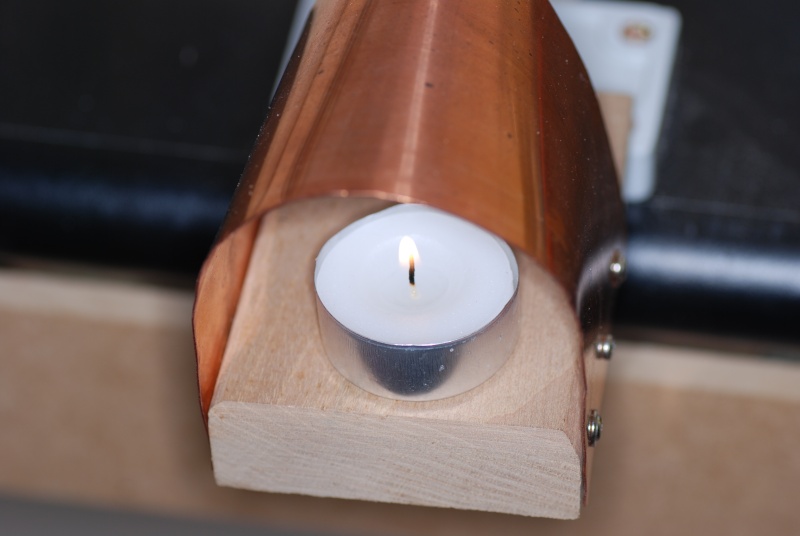

Il mio piegalistelli, (la monachina), http://www.forumscuoladimodellismo.com/attrezzi-autocostruiti-f30/piegalistelli-dal-barattolo-alla-grondaia-il-passo-e-breve-t2033.htm#21232 va che è una meraviglia, ho piegato i listelli a secco senza bagnarli affraid mi ritengo molto soddisfatto. Spero di porter fare bella figura, presto posterò le foto.

Ciao Marmassar, per quanto riguarda la sabbiatura, ho una sabbiatrice. Puoi ottemperare anche con un aerografo, solo che ti ci vuole un ugello in tungsteno, altrimenti, dopo la prima sabbiata con ossido di alluminio, butti l'aerografo.

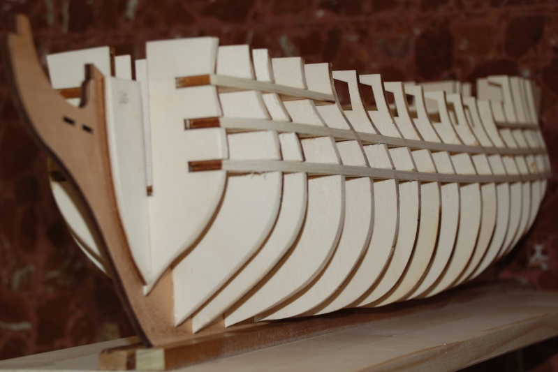

Ecco la prima posa del primo listello in assoluto, piegato a secco senza problemi.
Ecco la "monachina" accesa allo scopo.
Nelle foto che seguono si possono vedere i primi sei listelli, a partire dal ponte di bompresso, incollati allo scafo.
A questo punto mi sono fermato, il problema nasce dal fatto che le istruzioni dicono di mettere in posa i primi otto listelli a partire dal ponte di bompresso, poi , cominciare a mettere dei listelli rastremati alle estremità. Di fatto, al sesto listello, si nota una curvatura anomala sulla ruota di prua, se continuo con gli altri due che mancano, la curva aumenta.
Dovrei cominciare a rastremare, ma non so come approcciare allo scopo.
Quanto devo togliere ad ogni listello?
Devo farne due uguali per poter continuare ad incollarli alternati come ho fatto finora?
Da dove devo partire, sempre dalla prua?
Io ho pensato anche di appoggiare il listello al centro e di farlo correre per le estremità al di sopra del precedente interponendo della carta carbone per segnare ciò che devo togliere. Ma è giusto fare così, o c'è un metodo più efficace e semplice?
In un post, non ricordo dove, ho visto un fasciame montato con dei corsi continui come ho cominciato io, poi, un listello a distanza di 3 4 cm. Non ne conosco il criterio.
Comunque, dopo questa serie di domande, mi aspetto delle risposte da chi ne sa più di me. Il mio lavoro si è fermato!!! Crying or Very sad

Messaggio Da mozzo il Gio 4 Nov 2010 - 12:51
Ciao Marco , hai fatto bene a fermarti , quello chi ti dico sono solo dei suggerimenti e consigli ma a decidere sei solo tu, OK,
prima fai la battura che non è disegnata sul progetto, inizia a prua e termina a poppa.
per il fasciame predi la misura dall'ordinata maestra e dividila con la misura dei listelli che usi , la quantità di listelli che occorrono sulla maestra li devi dividere sull'ordinata di prua e di poppa.
se non mi sono spiegato bene chiedi pure che cercherò di inviarti qualcosa in merito

Penso di avere capito. A questo punto devo prendere in considerazione solo la parte restante dell'ordinata maestra e di quelle di poppa e prua, giusto?
Mi resta ostico capire come fare per la rastrematura, ma penso che verrà da sola.
Un'altra cosa, la battura potrei farla per il secondo fasciame, ormai ho cominciato. Poi pensavo di rivestire la chiglia, allora serve proprio la battura?
Marco

Il listello disegnato, messo a confronto con la parte da riempire.
Il listello inserito nel rastrematore e pronto per essere ridotto a misura
Il listello è stato preparato ed incollato all'interno della fessura.
Con questo sistema devo dire che non ci sono difficoltà di nessun tipo a preparare listelli di qualsiasi forma, anche se dobbiamo fare delle concavità, sfruttando la flessibilità dei listelli. Ma questa è un'altra storia.
Marco
