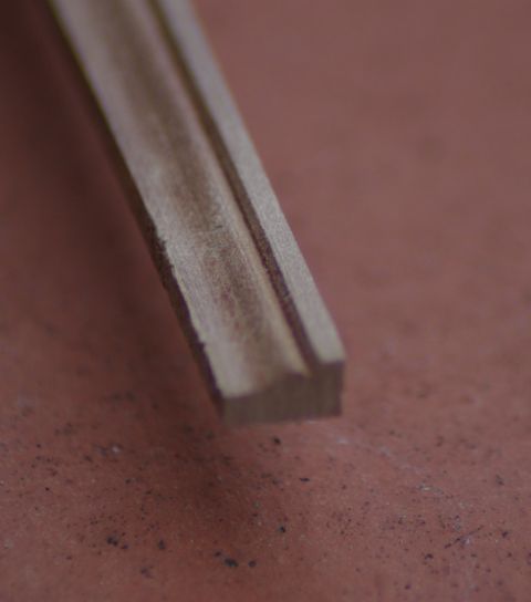

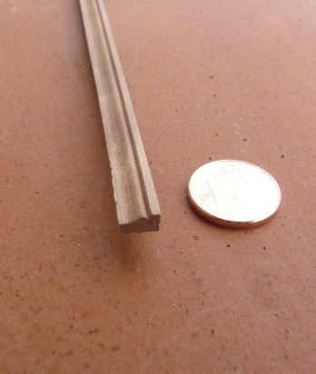

Buon giorno, preparazione delle cinte e dei listoni modanati

Messaggio Da Forlani daniel il Mer 23 Mar 2011 - 20:06
Ciao Tiziano per quanto riguarda la modanatura dei listelli come hai proceduto con una rasiera sagomata o con la fresatrice? Grazie e come al solito un grande complimento e' di rigore anche perché lo meriti per la perseveranza e passione che ci stai mettendo ciao a presto

Messaggio Da matiz il Mer 23 Mar 2011 - 21:04
Per Grisuzone: di piani già completi delle costole e dei particolari, ce ne sono molti, vai sul sito ANCRE, dove trovi scritto Charpente, sono quelli con la carpenteria disegnata, se vuoi entrare nel mondo dell'arsenale, intanto come lettore, è indispensabile il primo, e poi, il secondo, tomo sul 74 cannoni, quello che faccio io, in pratica è un trattato sulla cotruzione del periodo, serve a tutti.
Per David: i listoni modanati li ho fatti con una fresa fatta da me, partendo da un tndino di acciaio di 8 mm o di 6 mm, io ho le pinze che stringono questi 2 diametri, per me, non è difficile farle, dati i trascorsi, ma anche tu, che hai una formazione meccanica, puoi farle, poi ti darò tutte le indicazioni Tiz

Messaggio Da Forlani daniel il Mer 23 Mar 2011 - 21:14
Grazie Tiziano come al solito sempre molto disponibile buona serata

Messaggio Da lanfrancop il Mer 20 Apr 2011 - 9:04
Ciao, innanzitutto complimenti dei lavori che stai portando avanti. Ti volevo chiedere, i listoni modanati sono di pero? che punta usi x farli? Un saluto Lanfranco.

Messaggio Da giampieroricci il Mer 20 Apr 2011 - 15:23
Come hai proceduto per la rastrematura interna? Qualche attrezzo particolare o tutto a manina??
Vascello da 74 cannoni scala 1:56 dis. Boudriot di Tiziano (matiz) - Pagina 12 Empty Re: Vascello da 74 cannoni scala 1:56 dis. Boudriot di Tiziano (matiz)
Messaggio Da matiz il Mer 20 Apr 2011 - 19:01
La seconda che hai detto
giampieroricci ha scritto:Come hai proceduto per la rastrematura interna? Qualche attrezzo particolare o tutto a manina??
