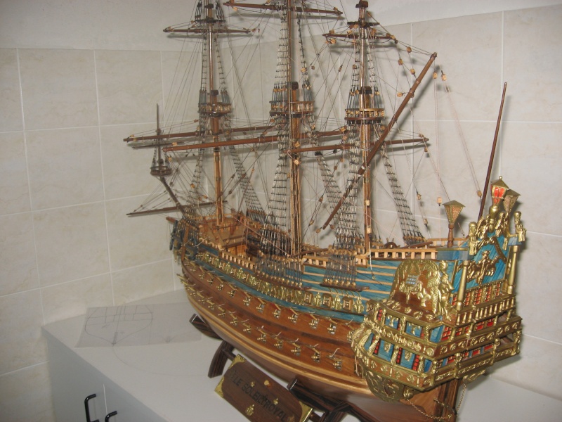

Vi presento il mio Ultimo lavoro: la Soleil Royal.
Questi primi scatti si riferiscono all'inizio del lavoro fino quasi al completamento.
Mi piace precisare che tutto quello che vedrete è stato fatto utilizzando solo i piani di costruzione.
Anche le parti decorative sono state interamente costruite da me per alcune modellando il legno, per altre utilizzando una resina.

Messaggio Da Piermira il Sab 9 Ott 2010 - 13:07
Bel modello.... Solo una cosa però i fari di poppa dovrebbero essere tre e non uno perchè il soleil royal è un vascello di primo rango ed i tre fari di poppa sono proprio un simbolo distintivo dei vascelli di primo rango.
A parte questo mi sembra un buon lavoro Very Happy

Messaggio Da marguglio il Sab 9 Ott 2010 - 14:06
eccellente veramente. Non vedo bene il fasciame ma mi è sembrato a listello intero così come i ponti. Magari mi sbaglio, in conclusione comunque, ottimo lavoro.

Messaggio Da tex il Dom 10 Ott 2010 - 15:54
intanto mi scuso per il ritardo della risposta, ma sai,non sono proprio un mostro con il PC di conseguenza mi ci vuole un po per entrare nei mecanismi di postare le foto e di rispondere ai messaggi spero comunque che il procedimento sia esatto Per rispondere alla tua domanda,si i fanali sono tre, e che al momento che ho scattato la foto gli altri due erano ancora in costruzione . Adesso che è quasi finita (manca solo qualche particolare)ci sono tutti .Appena possibile metterò le ultime foto UN saluto da TEX

Messaggio Da tex il Dom 10 Ott 2010 - 16:22
Ciao Maurizio chiedo scusa anche a te per il ritardo della risposta ma la mia conosenza de compiuter ha dei limiti di conseguenza ho bisogno di qualche aiutino, non sempre disponibili .Si il fasciame è a listello intero come lo è quello dei ponti. Si lo so ,che è sbagliato.Lo so adesso ,dopo averlo letto sul forum ma chiaramente ormai è tardi.Vedi anche se questo è il terzo modello che faccio non mi ero mai relazionato con nessuno sul argomento e pensavo che cosi andase bene comunque Grazie per l' apprezamento Saluti TEX

Messaggio Da marguglio il Dom 10 Ott 2010 - 19:04
non preoccuparti per il ritardo nella risposta. Pensa che anch'io la mia prima nave l'ho fatta a listelli interi, sia ponte che fasciame e la seconda, la Victory, l'ho iniziata a listello intero, ma per fortuna da quando mi sono iscritto a questo forum ho capito che stavo sbagliando. Sto ponendo rimedio all'iniziale errore anche se devo dire che il listello intero sembrava più bello ma ero poco veritiero. Per il ponte forse si può porre rimedio aiutandoti con un taglierino o qualcosa del genere, intaccando i listelli (uno si e uno no) in maniera simmetrica in modo da far vedere che i listelli siano a spezzoni. Non sò se mi sono spiegato bene, se hai dei dubbi fammi sapere.

Messaggio Da tex il Mar 12 Ott 2010 - 15:56
ciao maurizio ho capito benissimo cosa intendi eanche come fare però la barca è terminata manca solo qulche piccolo dettagio e non c' è più lo spazio per entrare per via delle manovre che sono ultimate, purtroppo questa dovrà rimanere cosi la prossima sarà fatta secondo gli schemi . la prossima che è in fase di studio sarà la SOVRANA DEI MARI .Comunque appena possibile metterò le foto del lavoro finito .Ho voluto mettere una sorta di cronologia dei lavori per sapere anche se procedimenti e mettodi sono corretti . ciao da tex

Messaggio Da tex il Mar 12 Ott 2010 - 16:09
ciao piermira non hai niente da scusarti in fondo nella foto ce ne solo uno . Anzi ti devo ringraziare per l'informazione che mi hai dato,era una cosa che non sapevo ti ringrazio anche per l'aprezamento per il lavoro ciao da tex

Messaggio Da tex il Ven 22 Ott 2010 - 20:29
Come promesso, anche se un pò in ritardo, ecco le foto della soleil royal quasi finita, mi manca solo qualche particolare.
Volevo aggiungere qualche notizia sui materiali usati per la costruzione: come si vede lo scafo e gli alberi sono in noce di mansonia; i ponti sono in acero messo in un modo da risaltare il dogato; i fregi delle murate sono in resina mischiata con polvere di ottone; la polena e le altre sculture sono in tiglio verniciato color oro. Tutta la struttura interna è in compensato di okumè e il primo fasciame in aius.
Mi piace far notare che ogni singolo pezzo di questo lavoro, salvo i cannoni, sono stati completamente costruiti da me.
