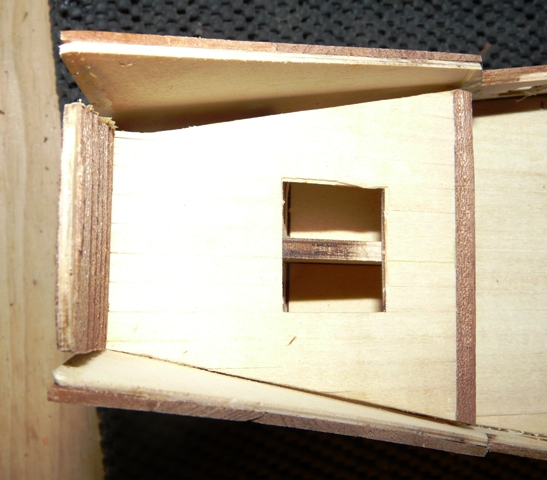

Dopo mesi di apatia mi sta tornando la voglia di dedicarmi al mio modello e riprendendolo in mano ho avuto questa orribile sorpresa.
La poppa mi si è aperta!
Io ho pensato di inumidire un po' il legno, abbondare di colla e mettere tutto in "morsa" (non so come si dica in italiano, da noi le chiamano serre-joint).
Immagino che ciò sia dovuto al riscaldamento, ma io mi domando: non succederà anche quando il veliero sarà finito?
horses60
Re: San Francisco (horses60)
Messaggio Da Forlani daniel il Sab 9 Apr 2011 - 16:18
Ciao horses60 caspita che sorpresa una cosa così a me non è mai successa l'unica cosa che puoi fare penso che sia come dici tu mettere della colla e morsettare il tutto l'unico accorgimento se riesci ad asportare la colla secca per avere più aderenza e metti dei pezzi di legno sotto i morsetti se no con l'apertura dei morsetti a colla asciutta ti resteranno i segni del morsetto sullo scafo ciao e fammi sapere come ti è andata ciao
PS non abbondare di colla tanto non serve e poi prova a fare una leggera forza con la mano per capire se si chiude facilmente perchè io non inumidirei nulla.
Messaggio Da Stephen Maturin il Sab 9 Apr 2011 - 16:53
Ciao Horses, concordo con quanto dice Daniel, posso solo aggiungere di verificare sull'efficcia della colla che stai usando. Il fatto che ti sia accaduto adesso io lo vedrei positivamente, immagina il danno che si sarebbe creato a modello finito? Wink
A presto Very Happy
Messaggio Da vagelischantziaras il Sab 9 Apr 2011 - 17:40
Ciao Horses 60
Prima di tutto non dovevi inumidire il pezzo interno ,penso ce sia compensato da quello che riesco a vedere sulla foto,perche inumidento si ingradisci da un lato dal altro si mantieni stretto da i listelli .In questo modo aumenta il problema. Caso mai dovevi inumidire i listelli esternamente per far si che si allargano.
Falro asciugare bene ,e poi segui quello che ti ha scrito Daniel
Bocca al lupo

Messaggio Da ottaviano Randi il Lun 11 Apr 2011 - 16:18
Ciao Francesco, è un poco che non ci si sente, bentornato.
Mi spiace per la sorpresa che hai avuto, sinceramente anche a me non è mai capitata una cosa del genere.
Strano perchè le colle viniliche (spero che tu abbia usato una di queste), solitamente una volta essiccate durano
nel tempo.
Penso che cmq il problema possa risolversi con una pulita (colla secca) e una nuova incollata con stretta di morsetti
lasciati qualche giorno fino a completa essiccatura della colla.
Facci sapere, ciao e buon modellismo Otto.
