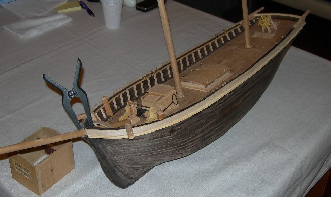

Giacchè ci sono piazzo un altra fotina dei particolari di prua visti più da vicino....
PS....visto che il capitano sarei io...è poco realistico piazzare anche un bel televisore LCD....con tanto di x-box collegata? lol! lol!

Messaggio Da lellosauro il Lun 24 Gen 2011 - 9:33
Rieccomi.....quanto è dura arredare un ambiente così piccolo!! Ero quasi tentato di andare all'ikea, quando ho trovato un briciolo di ispirazione ed eccovi la soluzione finale
Piano scrivania e poltrona in vera pelle!!! E' stata un'impresa, ma sono riuscito a tirarmi il sottile strato di pelle da un pezzetto di pelle di divano (ho rubato una campione da una mazzetta di pelli dal negozio di papà ).....spessore prossimo allo 0 e mi sono andato a rivestire i due elementi che vedete. Ho inoltre rivestito la parte a vista di quello che sembra un pannello ornamentale o un piccolo contenitore (quello a parete con la cornice)
invece è........(vi lascerei quasi sulle spine....ma tanto si capisce).....il letto del capitano....a scomparsa, con tanto di cuscino e coperta a pellicciotto incorporata!
Vi chiederete perchè? Suvvia signori il capitano riceve nel suo ufficio di fianco al letto....un pò di decenza mi sono detto! Almeno quando ricevo il letto va via così fa anche spazio!! La scelta della pelle è invece legata al fatto che questa nave merci....trasportava pelli (ho deciso!!)
Ecco una visione più ravvicinata di scrivania e poltrona, le macchie di colla che vedete sono esaltate da flash...a occhio nudo praticamente non si vedono.
Prima di fissare il tutto mi manca qualche quadretto da stampare o qualche cartina geografica.....e dovrei mettere anche un piccolo armadietto.
Ho cominciato anche a lavorare all'alberatura e alle coffe....mi sta dando quanche grana invece il timone, per via della sua inclinazione e di come è disegnato (non mi convince molto)
Infine ho dato giustamente ascolto al consiglio di Sandro ed ho sostituito le manigle dei boccaporti di stiva con delle cime .....ed è molto meglio così
PS dovrò mettere mica delle tende alla finestra del capitano, visto che si vede l'interno?
Alla prossima....spero presto presto.

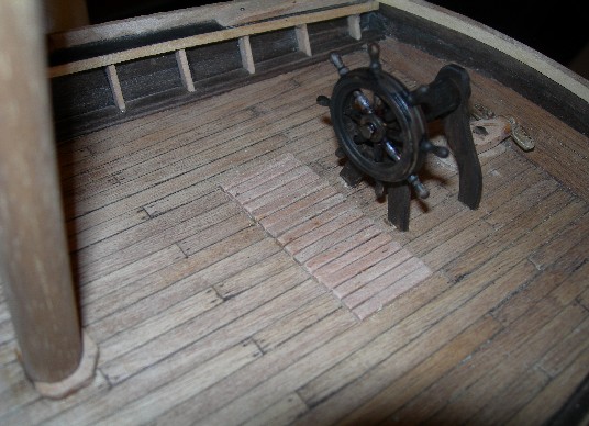

Messaggio Da lellosauro il Lun 31 Gen 2011 - 14:22
Buongiorno a tutti, finesettimana propizio per il prosieguo dei lavori, sono riuscito ad avere un pò di tempo a disposizione.. Prima di tutto un piccolo aneddoto: Ho trovato il brunitore!! Immaginate però la scena di me che chiedo informazioni in giro cercando di "un armeria" (più di uno mi ha fatto la faccia strana!), in quanto non avevo la minima idea di dove ce ne fosse una nella mia città. Una volta raggiunta mi è sembrato di entrare in un sallon da vecchio west......al mio ingresso tutti i vari vocii si sono interrotti e gli sguardi erano rivolti verso di me "cose ti serve ragazzo" (ragazzo a me???)...."un brunitore per metalli" ...sono partite un pò di risatine e tutti hanno ripreso a pensare ai fatti loro....Ora per farmi rispettare avrei voluto dire "Sono un amico di EL SANTOS!"...ma ho evitato. Però mentre uscivo ha cominciato a squillarmi il telefono....tutto normale se non fosse che io (da sempre) ho come suoneria il fischio di "lo chiamavano trinità"....così mentre tutti mi guardavano uscire con quella colonn a sonora, mi sono voltato con sguardo truce ed ho detto "Ci rivedremo...."
Ora veniamo al lavoro però. Una volta carpite le poten zialità del brunitore a freddo mi sono brunito l'impossibile!! Ci tengo però a specificare che non è un prodotto che tengo volentieri in casa e non credo che lo riacquisterò.....la scheda di sicurezza è davvero scoraggiante e sono arrivato alla conclusione che forse è meglio tenersi l'ottone così com'è e al limite coprirlo con un pò di smalto.
Ho lavorato un pò al timone, sistemando anche la ruota, la barra ed un piccolo paiolato. Ho fatto anche le gruette che reggeranno la scialuppa. Per coerenza ho deciso di lasciare tutto al naturale (a parte il timone vero e proprio)...ma sono indeciso se colorare la ruota timone e le gruette (Voi cosa ne pensate??)
Sono quindi passato a fissarmi le landre e le bigotte, praticando un foro passante sul capodibanda. Notate l'ottone brunito, che però ha perso qualche pezzettino di "bruno" che poi sistemerò.
Infine mi sono fatto un primo lavoraccio di finitura, ricavandomi a mano la cornice perimetrale chiara che ri vede sull'esterno appena sotto il capodibanda. é in obece.....Vista di insieme e per ora mi fermo....
Ultima modifica di lellosauro il Lun 31 Gen 2011 - 16:14, modificato 1 volta

Messaggio Da lellosauro il Mar 1 Feb 2011 - 9:52
Grazie a tutti ragazzi...il fil sarà presto disponibile in DVD!Sto già pensando al seguito, sulla falsa riga di il buono, il brutto e il cattivo. Io potrei fare il cattivo, e (il nome non mente) Santos potrebbe fare il buono......ci serve il brutto....forza candidatevi (Leo saresti perfetto per questa parte!!!)
A parte gli scherzi per quanto riguarda il lavoro facciot esoro dei vostri consigli. Il contesto timone verrà tinto noce scuro (tutto, ruota e supporto). Per quanto riguarda la ruota, quella "sarebbe" definitiva dimensionalmente. Anche a me sembra un pò grossa, ma è già mezzo centimetro più piccolas di quanto previsto dal disegno ed il supporto è circa un centimetro più basso, sempre rispetto al disegno. Considerando la scala 1/30, la ruota è da 4cm (fuori tutto)....nella realtà sarebbe una ruota da 120 cm, che per quel tipo di nave potrebbe anche starci...cosa ne dite?.....Inoltre stavo pensando di tingere noce anche le gruette.
Allora ricapitolando:
1- la ruota resterebbe quella (ho pensato di farmela ma la tecnica che ho sperimentato non mi ha portato a grossi risultati)
2- ruota e supporto timone noce antico
3- gruette noce antico
Procedo?

Messaggio Da lellosauro il Ven 4 Feb 2011 - 10:38
Rieccomi, questa volta anticipo un pò il lavoro del fine settimana, visto che sarò fuori. Ho seguito i vostri consigli e mi conforta il parere di Giovanni sulla grandezza del timone....quanto prima mi costruirò un piccolo gedeone.
Daniel il timone ho cercato di ottenerlo ricavandomi un tondino a multistrato (la tecnica usata per il cantiere del mio yacht svede "variante anomala")....ma non sono riuscito ad essere precisissimo....ma ci riproverò e vedrò di postare il tutto. Ora purtroppo voglio accellerare il lavoro, perchè ho bisogno di vedere il modello finito....e questo è un mio difetto risaputo....dopo un pò ho bisogno di passare ad altro sennò mi spazientisco!
Comunque questo è leffetto del timone tinto

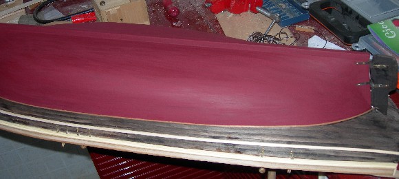

Quindi ho cominciato a dedicarmi alle rifiniture e devo dive che l'opera comincia e prendere la sua fisionomia finale e mi soddisfa abbastanza. Ho scelto il "rosso mare" /consigliato a suo tempo da Modifica) per la parte inferiore ed il fondo scuro permette di mantenere una tonalità più opaca. Ho inoltre posizionato diversi incintoni laterali, che abbelliscono e spezzano un pò i colori......direi che come risultato può andare, ma lascio a voi i commenti
Da rifinire ancora lo specchio di poppa, questo è il suo aspetto attuale. Non so se è opportuno tingere di rosso anche il timone...ma credo di sì....
Adesso, remore di errori precedenti, devo assolutamente verniciare in acrilico trasparente opaco tutta l'opera, prima di cominciare con le manovre, altrimenti rischio di rovinare l'effetto delle cime con la vernice.....prima però devo terminare gli ultimi particolari in legno e soprattutto fissare la cabina....
