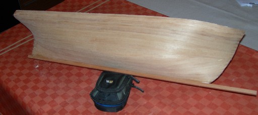

Messaggio Da lellosauro il Ven 29 Ott 2010 - 10:01
andiamo un passo avanti...
Dunque il rivestimento esterno in noce è terminato senza intoppi. Dopo una prima carteggiata a grana grossa il risultato è questo
Come potete vedere ho incollato anche il primo pezzo di chiglia, si tratta di un listello di noce mm 8x8. Non vi sono bozzi sullo scafo e soprattutto la simmetria destra sinistra è piuttosto precisa.
Ora cerchiamo di far venire il primo nodo al pettine e diamo un perchè all'utìlizzo dello stucco! Ho comintinuato a rimuovere le ordinate centrali
Lo stucco dà il suo contributo alla rigidità dello scafo, che non si è mosso di un millimetro dopo la rimozione delle ordinate.......Quindi sono passato a rimuovere la parte superiore delle ordinate ed a sostituirla con listelli da 2 mm (in acero) che faranno da appoggio alla contromurata.....
Il passo successivo ora riguarderà il completamento dello svuotamento ed il complketamento della chiglia. Una volta svuotato deciderò sulla sua potenziale conversione a "bapore" (sulla quale nessuno si è espresso!!! Mad )....

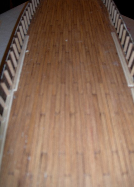

Messaggio Da lellosauro il Mer 24 Nov 2010 - 12:04
rieccomi, il lavoro ultimamente non mi permette di dedicarmi al mio caro hobby come vorrei.....comunque dei passi avanti sono stato fatti.
Il ponte è stato messo in opera e dopo una bella levigata ho ottenuto una superficie omogenea e ho provveduto all'invecchiamento a cera, che ho già illustrato in altri cantieri. Cera color noce - passata di Phon per riscaldarla e passaggio con un panno asciutto per rimuovere l'eccesso. Questo è il risultato:
Volutamente lascio a confronto due hobby, quello mio e quello di mia moglie.......tenendo a specificare che è lei che fa il punto croce Laughing
Ovviamente la cera ha il vantaggio di infilarsi in tutti i fori disponibili, comprese le chiodature simulate. Sono quindi passato alla realizzazione dei fianchi delle ordinate in faggio e del trincarino, ottenuto invece da toulipier sagomato su misura.
E speriamo di accellerare un attimo nel fine settimana!! Dovrebbe rientrare Joe finalmente per aiutarmi!

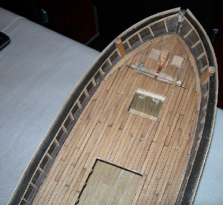

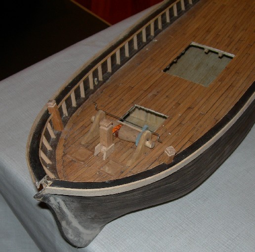

Messaggio Da lellosauro il Gio 9 Dic 2010 - 11:15
Eccomi di nuovo dopo un pò...ma questa volta mi gbiustifico con la complessità del lavoraccio che ho dovuto fare per costruirmi l'argano...ma andiamo per gradi.
Innanzitutto prometto di postare a breve la riproduzione delle corde.....ed ora andiamo avanti con il lavoro
Ecco il capo di banda messo in opera su tutta la murata. La parte interna è realizzata in toulipier, tagliato a sezioni e poi c'è un listello esterno tagliato a misura in faggio (questo legno più lo lavoro e più mi piace...anche se è tosto).
poi ho deciso di procedere con la realizzazione dei particolari da prua a poppa e quindi mi è toccato cominciare subito tosto con l'argano. Volevo ottenere qualcosa di realistico e spero di esserci riuscito...anche perchè è funzionante. Il grande problema è stato l'asse centrale che ha una sezione ottagonale in pendenza e speculare......l'ho rifatto 4 volte provando diverse tecniche ed alla fine ci sono riuscito (spero) ....levigandolo con la levigatrice a nastro, con qualche segno sul quadrello di legno e per il resto affidandomi agli occhi!! Ho piazzato poi le ruote dentate...
Ed infine il sistema di bloccaggio del ritorno.....spero vi piaccia...perchè è stata davvero dura! Non sono riuscito a trovare il brunitore quindi il rame è rimasto tale, ma conto che ci opacizzerà da loso in qualche giorno e poi vedremo....
Ecco una vista d'insieme del ponte con la'rgano posizionato anche se non ancora fissato. Lo stesso paletto che dà il bloccaggio accoglierà l'albero di bompresso, che mi acciongo a fissare.
Sto inoltre realizzando le gru di capone.....a presto....spero!
