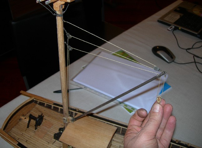

Re: Ketch due alberi - Adamantia (lellosauro)
Messaggio Da lellosauro il Lun 21 Feb 2011 - 9:37
Sognori...detto ...fatto. Ecco le foto che illustrano l'albero di picco messo in opera. Putroppo alcune sono venute sfocate e non riesco a farvi vedere per ora diversi particolari. Comunque è il funzionamento penso sembrerà evidente. Soprattutto mi riprometto di postare i particolari del gancio di carico con carrucola (fatto in faggio ed ottone), se non altro perchè mi ha fatto dannare.
Il meccanismo è funzionanente ed ho fatto una prova di carico a manovella. Appena avrò sistemato le sartie lo fotagrafo all'opera......intanto ecco le foto
Questò è l'albero di picco così come me lo ero costruito in testa....
Messaggio Da Forlani daniel il Lun 21 Feb 2011 - 16:58
Ciao Lello bella la realizzazione ho letto delle foto che non sono venute bene quando riesci mi piacerebbe vedere da vicino come è attaccato l'albero di picco nella zona del fulcro perchè non riesco a capire come l'hai attaccato ciao a presto
Messaggio Da lellosauro il Lun 28 Feb 2011 - 10:59
Ma tu guarda un pò chi si rivede su un mio cantiere!!! Nientepopodimenoche il grande Virgilio!!! Dunque per quanto riguarda le dimensioni di cabina e timone....ho visto e rivisto, ma sono quelle, anzi ho rimpicciolito il timone di circa 5 mm rispetto al disegno. Il fatto che non ci sia visuale è perche quel timone veniva manovrato di spalle o al massimo di fianco. Penso che vicino ci piazzerò la chiesuola di bussola. Comunque per toglierci tutti i dubbi mi costruiroò questo benedetto Gedeone per fargli fare da cavia.
Per Daniel ecco la foto del sistema di aggancio dell'albero di picco all'albero di mezzana. Come noterai ha un doppio snodo, per andare sue giù, oltre che a destra e sinistra. Ho poi inserito due carrucole laterali in cui convogliare le funi per il verricello.
Ecco inoltre una foto del gancio di carico con maggiore dettaglio.
Per andare avanti sono passato alla parte di lavoro per me più noiosa, e cioè l'alberatura. Ecco l'albero di maestra con il boma e. Se non fosse per le dritte trovate sul cantiere di brggpl avrei commesso un sacco di errori...olte quelli già fatti. Le tonalità diverse sul metallo sono frutto del diverso effetto del brunitore.
In fine, seguendo la tecnica ghià postata a pag 14 di questo cantiere http://www.forumscuoladimodellismo.com/t350p195-brig-da-14-bocche-di-fuoco-lellosauro ho cominciato a ricavarmi i "panini" grezzi che poi verranno rifiniti a bozzelli.
PS....sto lavorando top secret alla scialuppa......
Messaggio Da Forlani daniel il Lun 28 Feb 2011 - 11:25
Ciao Lello grazie per la foto dove si vede il fulcro dell'albero di picco un'ultima domanda poi non ti tprmento più sul picco ma la forcella è in legno o altro materiale grazie e in bocca al lupo per l'alberatura ciao
Messaggio Da lellosauro il Lun 28 Feb 2011 - 12:34
Un triplo grazie a tutti. @Mozzo e virgilio concordo con voi....ma quello mi sembra anche essere il timone di un vascello più grande.....nel mio caso credo che il timone debba arrvare all'ncirca alla spalla del timoniere....che ne dite?
@Daniel La forcella è un tondino di ottone opportunemente lavorato e brunito...tutto il resto è legno (a parte i chiodini)
