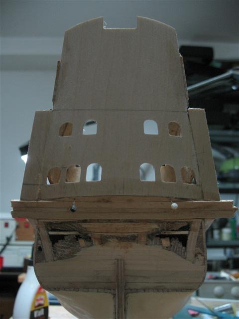

finalmente dopo aver disegnato cancellato e ridisegnato almeno 100 volte penso di essere arrivato alla soluzione definitiva della posizione dei sabordi... che ne dite?
grisuzone- Forumnauta
Re: La Sovrana dei Mari - Sovereign of the Seas - Autocostruzione da piani Mantua (grisuzone)
Tecnicamente non saprei dirti, ma mi piace molto. Fanno impressione tutti quei sabordi
buon lavoro.
Non conosco assolutamente il progetto di questa tua imbarcazione ma c'è qualcosa che non mi garba, i primi due sobordi della seconda fila dal basso di poppa mi sembrano più bassi rispetto a quelli della stessa fila.
Ciao , a parte l'alliniamento, ma le spalline delle cannoniere sono perpendicolare alla chiglia e le soglie con gli architrave rispecchiano l'andamento dei propri ponti e in più le cannoniere sono di misure diverse da una batteria e l'altra.
mozzo ha scritto:Ciao , a parte l'alliniamento, ma le spalline delle cannoniere sono perpendicolare alla chiglia e le soglie con gli architrave rispecchiano l'andamento dei propri ponti e in più le cannoniere sono di misure diverse da una batteria e l'altra.
Mozzo non capisco se mi confermi che và bene oppure mi stai dicendo che sono degli errori...
i sabordi di dimensioni diverse sono stati fatti di proposito perchè così erano nella realtà... fammi sapere
PS guardate il disegno postato da me prima quello rispecchia esattamente uno dei pochi documenti esistenti della sovrana .. ed io i sabordi sto cercando di posizionarli esattamente come sono disegnati lì.
Ciao Grisu , si , le dimensioni diverse vanno così ,per avere una idea più chiara ti posto questa imaggine .
Ok grazie mozzo ..quindi mi confermi che và tutto bene... quando andrò a preparare fisicamente i sabordi farò in modo che la spallina orizzontale sia parallela al ponte mentre la parte verticale parallelaalle linee d'acqua.. in pratica i sabordi a poppa e prua avranno una forma un po a rombo anzicchè quadrata... mi confermi?
L'unica cosa per cui anche io ho dei dubbi ..sono proprio i due sabordi che diceva Santos.. che sono più bassi... ma purtroppo sui disegni sono così tu che mi dici a riguardo?
si, ti confermo la forma romboidale , ti consiglierei di portarli alle stesse dimensioni degl'altri.(quelli che ti faceva osservare santos)
Ciao grisuzone ti ho detto quanto sopra solo per il fatto che i cannoni del secondo ponte è vero che sono più piccoli di quelli del primo ponte inferiore ma dovrebbero essere tutti uguali non penso che nei due che ti ho segnalato mettevano cannoni nani.
Ciao ..ma voi parlate di questi due indicati nell'ovale? forse è un effetto della foto ma quelli sono della stessa dimensione dei sabordi del ponte centrale... il problema che mi ponevo io è il fatto che sono più in basso e questo non mi convince..però nei disegni ed anche nelle realizzazzioni fatte da altri sono così..voi che dite di fare... oppure sapete se c'è una spiegazione logica a questo?
Ciao ho preso il disegno che stai seguendo e lo buttato nel pc ho tirato due linee, è vero che la risoluzione non è il massimo ma a me vengono delle linee diverse da quello che hai fatto te.
Forse è questa la speigazione?
Grazie tantissimo Santos.. mi sà che il problema era proprio quello..appena ho letto il tuo messaggio stamattina mi sono rimesso a controllare e preticamente dopo aver ricancellato nuovamente tutto varie volte e varie prove tra insellatura dei ponti ed incintoni sono quasi riuscito a riposizionare il tutto appena termino riposto qualche foto... ho capito era un mio problema mi confondevo tra le insellature dei ponti e gli incintoni che in pratica sono completamente diverse... cioè l'isellatura che seguono i sabordi è diversa da quella degli incintoni... poddarsi che per voi esperti è una cosa nota ma per me purtroppo mi confondeva le idee appena termino posto altre foto prima di ritagliare i sabordi...così ricontrollate

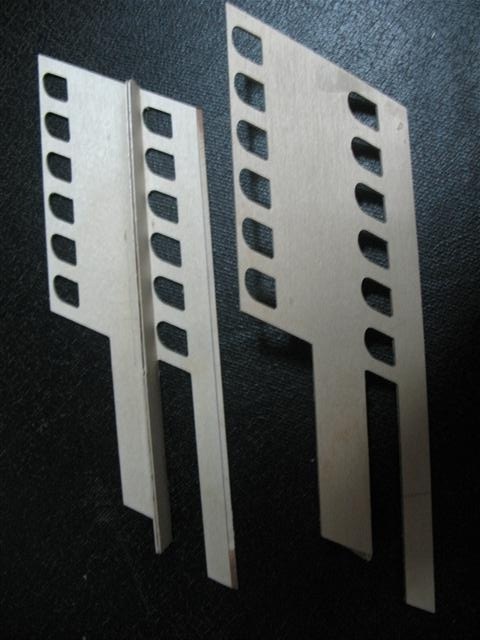

Oggi ho modificato nuovamente l'arcaccia sotto la poppa... purtroppo per come era non riscontravo corrispondenze con l'altezza dei sabordi ed il riempimento che verrà realizzato sotto le Bottiglie... ora il tutto e in attesa di incollaggio.. appena e pronto posto nuovamente qualche foto... vi dico solamente come accennato in precedenza che i sabordi mi stanno veramente facendo impazzire comunque pian piano sto riuscendo a far combaciare il tutto con i disegni che abbiamo disponibili ..ovviamente con adattamenti che comunque sono plausibili visto che anche quei pochi dipinti e piani che si trovano sono anche essi diversi tra loro.. spero che dopo aver risolto e finito questa parte di lavorazioni, spero che ilresto possa procedere più spedito.. non vedo l'ora di poter fare la seconda fasciatura
ma penso che ancora c'è ne vuole di tempo...
Come anticipato l'altro giorno sulla modifica della poppa...dopo averla effettuata oggi ancora non contento... ho deciso di smontare nuovamente il tutto... forse sarò pazzo.. ma mi sono messo in testa di riuscire a realizzare qualcosa almeno simile al modello dell'800 spero anzi "penso che ci riuscirò" con il vostro aiuto... allora ho pensato di portare in scala esatta una stampa del famoso quadro di pett+ anche essa in scala la foto dei giardinetti del modello dell' 800 che a sua volta ho sovrapposto ai piani disegni che ben conosciamo..ed effettivamente corrisponde...
fatto questo ho smontato il tutto ed ora cercherò di rifare facendo corrispondere il tutto a questi "unici eventi storici a cui possiamo fare affidamento".. speriamo bene... il problema grosso sarà modificare nuovamente l'arcaccia già modificata l'altro giorno...ma non sono ancora contento...devo rifarla completamente
Fatemi sapere cosa ne pensate di questa mia idea

ecco ancora altre modifiche ed adattamenti
.... la storia infinita
I lavori proseguono..molto a rilento... perchè purtroppo ogni passo che faccio lo rifaccio almeno due volte perchè la prima solitamente non mi soddisfa... purtroppo qui c'è da modificare tutto... come sapete sto rifacendo la poppa... vi faccio vedere i progressi anche se in pratica non si vede ancora niente... ma di lavoro e di tempo c'è ne voluto... ho realizzato anche le "bottiglie" sto utilizzando i disegni che abbiamo a disposizione ed il quadro di pett e come esempio il modello dell'800 che si trova nel museo... dietro le finestre delle bottiglie ho avuto l'idea di aprire con delle "finestrone" lo scafo perchè vorrei mettere dei led all'interno in modo che la luce passi ed esca dalle finestre che ovviamente avranno i vetri sabbiati affinchè non si veda l'interno... sono però indeciso su questa soluzione.. in un primo momento avevo pensato di inserire direttamente i led all'interno delle bottiglie..inserendoli dall'interno dello scafo.. ma poi ho pensato che la luce forse risulerebbe troppo diretta e forte ed ho pensato quindi di aprire in modo che mettendo i led lontani all'interno avrò una luce più diffusa... ma sono indeciso.. non sò se chiudere nuovamente quelle aperture che ho fatto... voi cosa mi consigliate? come la pensate?
PS le bottiglie sono ancora solo poggiate e non incollate
Ciao Gris, ti faccio i complimenti sia per come hai e stai affrontando il problema, per me è interessante, un approccio originale. Per quanto concerne l'illuminazione, prova a chiedere dei led a bassa intensità, altrimenti ti " sparano " una luce poco credibile, allora si usavano le candele ....
Vai avanti con calma, e se una cosa non ti convince rifalla, è il metodo migliore.
Uni
