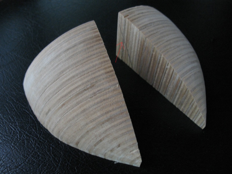

Finalmente sono riuscito a realizzare i due blocchi di riempimento di prua.. dopo varie prove ho scelto questo sistema.. triangolini incollati
rastremati alla grossa poi dopo l'incollaggi faccio la finitura provando direttamente con un listello
prima di incollare volevo sapere se và tutto bene oppure ho sbagliato qualcosa... inoltre.. secondo voi montati in questo modo potrebbero dare fastidio al ponte (non sò come si chiama tecnicamente) sulla prua? oppure devo rifinirlo facendo seguire la linea della chiglia?... penso che anche lasciato così non dovrebbe dare problemi...fatemi sapere grazie
Che dite taglio seguendo la linea indicata?

Ciao Grisu. Devo dire ottima esecuzione dei blocchetti, ma spero tu non li abbia incollati, in quanto devi ancora rastremare l'ordinata n° 1 per creare l'angolo di quartabuono, e successivamente ritoccare i suddetti blocchetti. Comunque stai andando alla grande.

Angelo, i blocchetti in linea di massima vanno bene,
però da qual che vedo dalla immagine, ancora non hai realizzato l'angolo di quartabuono alla ordinata 1 (come tra l'altro ti ha fatto osservare Claudio) e questo ti pregiudica nella buona rastrematura dei blocchetti.
Prima realizza il quartabuono e poi adeguaci i blocchetti.
In alternativa realizza i blocchetti in legno tenero tipo pioppo o simile ed allora puoi fare tutto assieme!
Comunque, riguardando le tue foto, ho visto che dove ti ho cerchiato di rosso ci sono due aperture che credo siano per dei cannoni,
e che tu, nell'ultima foto chiedi se devi sagomare il blocchetto come la parte superiore della ruota di prua dove va appoggiato il bompresso.
Bene, controlla ben bene i disegni, in particolare appunto nella zona del bompresso, perché credo (ma ti ripeto non conosco i disegni) che i blocchetti debbano terminare alla base delle due aperture.
Ma prendila con le dovute riserve questa mia ultima affermazione!

Forse mi sà che posso lasciare i blocchetti così come sono... da questa foto se ho capito bene non dovrebbero dare problemi...
c'è però un'altro problema... dove ho fatto il riempimento dovrebbe caderci un Sabordo... quindi ora che dite... ci faccio prima uno "scasso" magari abbondante oppure faccio tutto dopo la fasciatura quando andrò a creare tutti i sabordi?
ALTRA domanda.. la la linea di quartobuono me la devo calcolare sempre considerando il listello che scorre sempre orizzontalmente da prua a poppa? fino a sotto lo scafo? cioè voglio dire sempre parallelamente alla linea di galleggiamento?

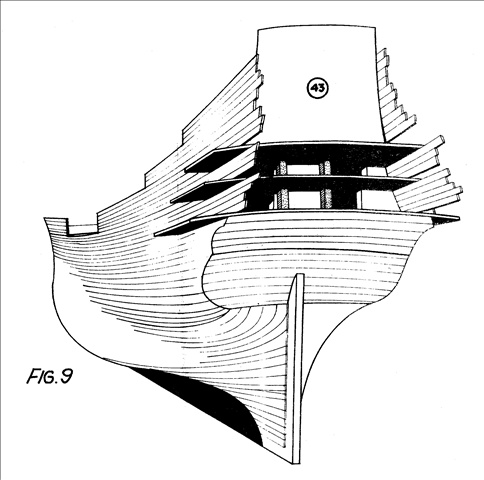

Angelo,
in rete ho trovato queste immagini che ti ho riunito in un'unica pagina.
Sicuramente le conosci, ma credo che queste ti tolgono molti dei tuoi attuali dubbi.
In particolare la prua, aveva 4 cannoni di caccia, ma tutti al coperto nel sottoponte del castello di prua.
iao, Modì.-

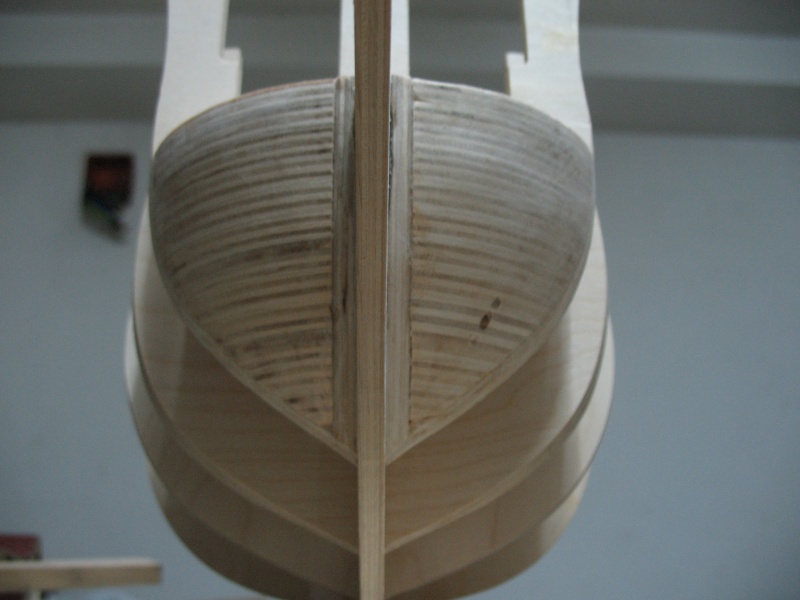

I lavori proseguono e quindi come dovuto vi tengo informati... dopo aver realizzato il riempimento di prua e realizzzato la rastrematura delle ordinate--ho applicato i Blocchetti e rifiniti manualmente "olio di gomito" adattandoli all'angolo di quartobuono... mi vale per esperienza non utilizzerò più per i riempimenti legno così duro...
ecco qualche foto...
Mi sorge però un dubbio... non è che il riempimento è troppo bombato? cioè mi spiego meglio... non è che la prua non deve essere così ma finire più spigolosa?
spero di essermi spiegato..
grazie
grisuzone

Grisù, ad occhio va bene la curvatura,
ma ad occhio non si fa nemmeno a pugni, quindi dovrai trovare una vista dall'alto come ti suggerisce Mozzo, in quanto le curvature verticali le hai già marcate con le ordinate ed i blocchetti!

Ciao Grisu, la curvatura direi che è ottimale, anche se devi correggere leggermente la rastrematura del blocchetto si sinistra in quanto è leggermente in fuori verso il dritto rispetto all'altro. E come ha detto Modì il percorso è già tracciato, ma se riesci segui il consiglio di Mozzo, per fugare ogni dubbio.
Ma non scervellarti piu' di tanto, tanto poi quando applicherai la copertuta della prua, vedrai poco e niente. Bel lavoro comunque.

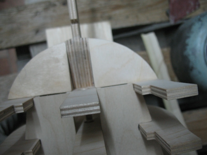

ecco anche come ho realizzato il riempimento di poppa

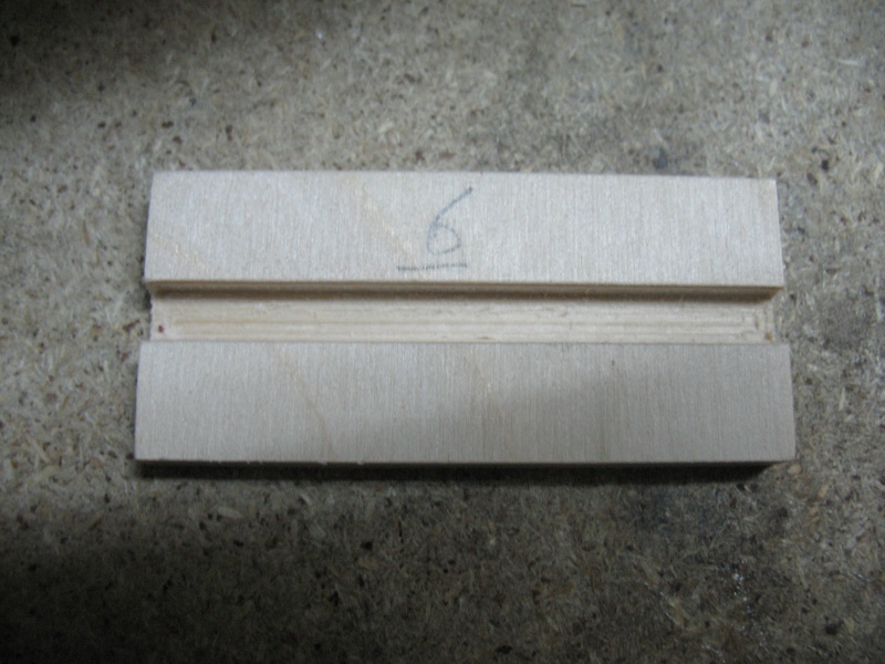

ho realizzato "copiando" da claudio i blocchetti che ospiteranno le canne dei cannoni... vi faccio vedere le ultime foto
ecco come ho pensato di realizzare i blocchetti è betulla da 6mm con uno scasso profondo 4mm che servira da incastro affinchè vadano precisi e centrati
ed ecco come si presenta con i blocchetti montati ovviamente sia ponti che blocchetti sono montati a secco, dopo la fasciatura verranno rimossi verrà fatta la cafalatura ed in seguito montati definitivamente.
ogni consiglio e critica è sempre ben accetta.

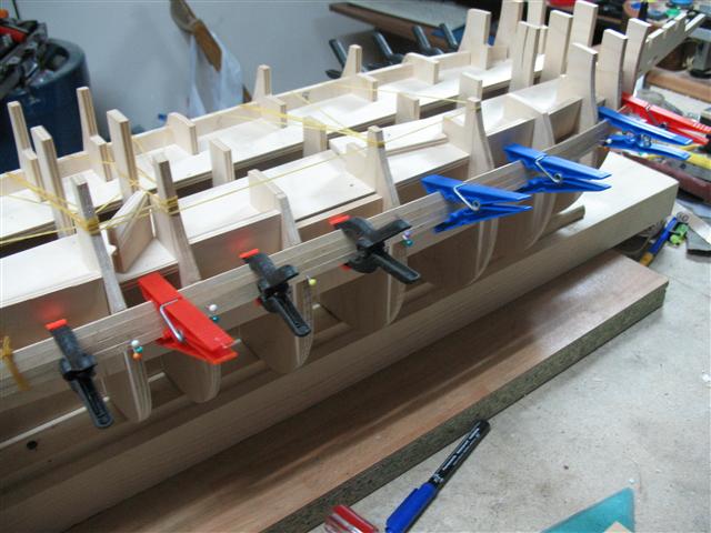

Messaggio Da grisuzone il Sab 30 Ott 2010 - 14:42

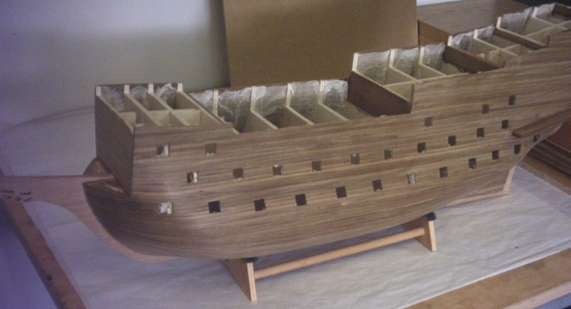

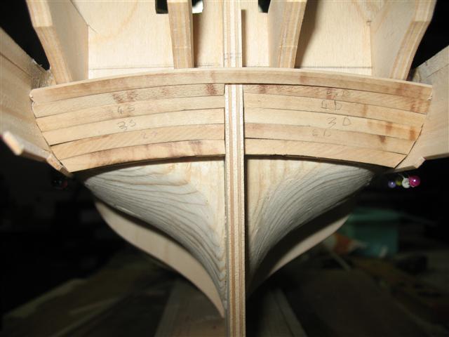

Ragazzi la fasciatura continua e man mano che il lavoro prosegue nascono dei dubbi ma se ne vanno via tanti altri..
Ora il dubbio riguarda la poppa.. più che dubbio vorrei una vostra conferma...
dai miei piani la fasciatura di poppa dovrebbe essere così
Però guardando varie foto di altre realizzazzioni...ogniuno sembra abbia interpretato in modo diverso la soluzione finale siccome l'ultima ordinata nella parte inferiore è di forma tonda
visto questo e vista la foto del dipinto della sovrana
da questa foto è evidente che il sotto specchio di poppa è dritto anche se l'ordinata farebbe pensare di farlo arcato.. voi come dite che debbo coportarmi? spero di essere stato chiaro
quindi faccio così
oppure così
Forse mi sono risposto da solo visto che ho una foto dell'originale e quindi devo farla dritta.. ma voglio ugualmente un consiglio anche perchè potrebbe essere anche così
Ho prospettato queste tre possibilità in quanto ho trovato foto di realizzazzioni fatte in tutti e tre i modi
grazie per i consigli
grisuzone

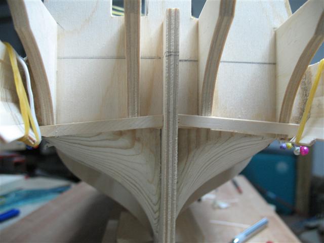

Re: La Sovrana dei Mari - Sovereign of the Seas - Autocostruzione da piani Mantua (grisuzone)
Messaggio Da grisuzone il Sab 30 Ott 2010 - 15:42
inserisco una risposta consecutiva (chiedo scusa ai moderatori) ma dovendo mettere altre foto non sò come fare... in pratica secondo voi dovrei fare così? guardate questa foto ho poggiato solo per esempio due listelli... a sinistra dritto a destra curvo
come dovrei fare secondo voi cioè come è più plausibile che sia nella realtà^
se decido per farlo dritto potrebbe essere così
oppure così ..un pò inclinati
Ragazzi scusate se vi posto sempre i miei dubbi... ma poi pensa e ripensa di solito riesco a risolvere e pian piano ci arrivo... ho trovato questa soluzione che penso sia la migliore ed effettivamente l'unica possibile senza modificare niente al mio progetto...
date una occhiata e fatemi sapere cosa ne pensate
PS i listelli sono solo poggiati aspetto un vostro consiglio prima di incollarli
oppure così li metto dritti per la prima parte della curvatura sotto allo specchio...poi i listelli interi quelli subito sotto la terrazza li faccio curvati...per forza perchè devono seguire la terrazza che è curva
grisuzone
Messaggio Da brggpl il Sab 30 Ott 2010 - 20:06
ciao grisu Very Happy
premetto che non conosco assolutamente la nave e non sono un esperto.
vedo solo questo:
se vuoi seguire le indicazioni della foto, la linea rossa è una retta.
non deve corrispondere alla fine della listellatura che hai postato nell'ultima foto di prova?
forse solo il primo listello dall'alto ha una leggera curvatura.
buon proseguimento!
