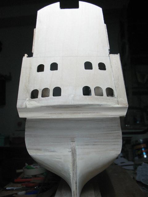

Posto qualche altro progresso... purtroppo và tutto a rilento per i motivi che ben sapete... finisco una cosa ed esce da modificare altro.. comunque sto andando contemporaneamente a finire la poppa con le bottiglie e man mano i sabordi... ho modificato nuovamente la pettiera sotto il dragante che anche quella era completamente sbagliata troppo spigolosa... sono contento di come sono riuscito a farla anche se ancora è da rifinire... anche se avrei voluto evitare di usare lo stucco ma purtroppo non c'è stata altra alternativa... fatemi sapere cosa ne pensate...
Ha dimenticavo... ovviamente appena termino dovrò nuovamente modificare le finestre in alto di poppa che come vedete sono più alte di quelle delle bottiglie... purtroppo seguendo i disegni ed il quadro sono così..ma obbiettivamente come avevo pensato fin dall'inizioe come mi avete anche fatto notare non vanno bene... vabbè ci penso dopo..

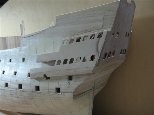

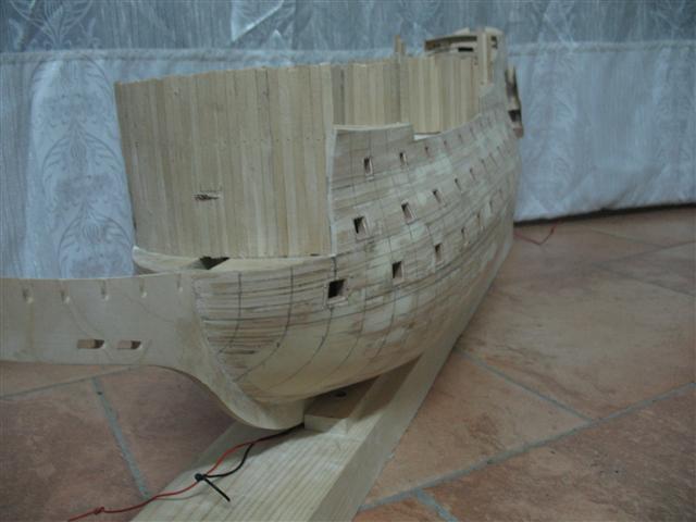

Ad oggi sono passati esattamente 6 mesi dal giorno di apertura del mio cantiere... e la situazione è questa:
1) ho quasi terminato la poppa (mancano le rifiniture che verranno fatte appena termino i sabordi) Foto 2
2) ho terminato il primo e secondo ponte di sabordi anche dal lato sinistro(prima di iniziare i sabordi di coperta devo riposizionare alcuni sabordi (già somontati) sull'altro lato sempre del ponte di coperta per allinearli perfettamente alle bottiglie) Foto n 1
3) appena termino di spostare nuovamente i suddetti sabordi di conseguenza andrò ad iniziare tutta la fila sul lato opposto...
Foto 3
Come vedete non sto procedendo in modo lineare, cioè non sto terminando i vari passi e poi passo agli altri.. ma sto "intersecando" i vari lavori (sabordi, ponti, poppa, prua) iniziando e lasciando gli uni e gli altri alternativamente man mano che dopo controlli e ricontrolli faccio le modifiche... in questo modo il lavoro mi sembra più lungo.. infatti se penso che ho iniziato a disegnare i sabordi a Dicembre (non mi passa più) ma in questo periodo ho alternato con altro per il motivo sù indicato.
comunque la situazione attuale è la seguente:
a giorni inizio a sistemare anche la prua
Si accettano consigli e critiche

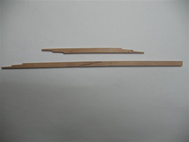

Altro avanzamento lavori.... direte.. che cosa hai fatto?... e che cosa potevo fare secondo voi? ho modificato nuovamente la poppa per l'ennesima volta.. la poppa senza fine .... ma alla fine sarà perfetta... in pratica ho allineato meglio le finestre sullo specchio con quelle delle bottiglie...
poi ho fatto un'altra prova di listellatura del ponte... avevo del tranciato da 0,5mm di noce ed ho provato a tagliare dei listelli da 3mm (tanto comunque anche questo verra ricoperto) per vedere il risultato.. ma sinceramente non mi piace tanto... vabbè penso proprio che i ponti di coperta li farò in Acero fosse effettivamente è l'essenza più adatta che ne dite?

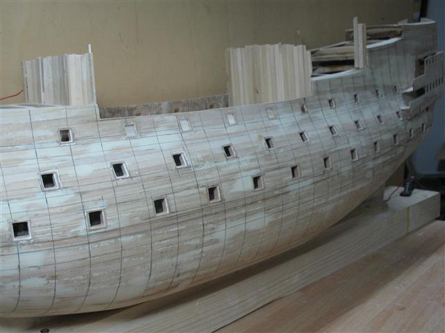

Ecco alcuni aggiornamenti al mio cantiere... ho rifinito e levigato lo scafo ( sembra di accarazzere una pesca Vellutata)..
ho disegnato le linee verticali per agevolarmi quando andrò ad effettuare la fasciatura affinchè possa montare i listelli con lo schema 1 a 4 i listelli che utilizzerò saranno lunghi 10cm quindi la distanza tra le linee è di 2,5cm , ho disegnato come andranno posizionati gli incintoni ed ho provato a realizzare una palella doppia che verrà realizzata sui due primi incintoni che saranno lunghi circa 12cm e larghi 5mm.. mentre gli altri incintoni saranno più stretti e quindi con palella semplice...

Ciao... sto provvedendo all'incollaggio del primo incintone... ho pensato di fare il lavoro simultaneamente sui due lati dello scafo.. per cercare di rendere il tutto perfettamente simmetrico...è complicato ma ci sto riuscendo... bisogna tenere conto di tanti fattori già fissi.. tipo posizioni , distanze ed altezze dei sabordi.. oltre a tanti altri fattori.. ma siccome ho perso tanto tempo in precedenza per la loro realizzazione mi sto trovando abbastanza bene cercando di fare differenze di misure al disotto del millimetro.. sembra che procede bene.. e comunque siccome sono molto pignolo se ci sarà da spostare ho modificare qualcosa anche di un millimetro.. provvederò a farlo... (ci vorrà una vita per finirla così... ma fà niente) pian piano sto procedendo ugualmente....ovvio.. molti di questi problemi e tempi così lunghi li avrei evitati.. se questo non fosse il mio primo modello in assoluto... ma và benissimo così sono contento...
appena termino l'incollaggio posto qualche foto...
grisuzone
Re: La Sovrana dei Mari - Sovereign of the Seas - Autocostruzione da piani Mantua (grisuzone)
Messaggio Da Forlani daniel il Dom 26 Giu 2011 - 15:20
Ciao Grisù anche secondo me devi procedere simultaneamente alla messa in posa degl'incintoni, una curiosità avendo visto come li hai realizzati con la palella doppia,a questo punto che attrezzatura utilizzerai per bloccarli allo scafo? grazie e buon lavoro

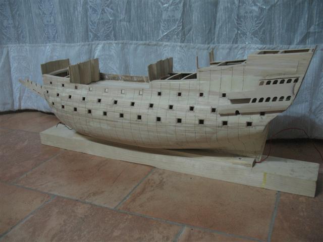

Messaggio Da grisuzone il Dom 11 Dic 2011 - 14:56
Ecco qualche piccolo aggiornamento al mio cantiere:
Ho iniziato il secondo fasciame e contemporanemante sto montanto gli incintoni, per quanto riguarda i listelli ho iniziato partendo dal primo incintone con listelli da 5mm che sono andato a ridurre man mano che si sale verso il capodibanda a 4mm ed in seguito a 3 mm , lo stesso vale per gli incintoni che sono da 5, da 4, e da 3mm ora dovrei realizzare il primo incintone modanato, devo però per l'ennesima volta fare una modifica ai sabordi, dovrò rismontare tutta la fila dei sabordi del ponte di coperta perchè mi trovo con una lieve differenza di (quota) circa 2mm, (qualcosa in meno) confronto a quelli dell'altro lato, se li lascio così dal ponte al momento della sistemazione dei cannoni ne noterei sicuramente la differenza di altezza, quindi via nuoamente con i rifacimenti, sono in continua modifica, ecco perchè sembra che i lavori non vadano mai avanti, ho rifatto tante volte moltissime cose, rimodificato anche per differenze minime anche meno di 1 mm, sarò troppo pignolo forse, ma al momento mi và bene così.
Dimenticavo di dire che anche io come gli altri sto cercando informazioni da tutte le parti, ho deciso comunque di "copiare " La Sov della famosissima stampa in B/N ed al momento posso dire che è quasi uguale
Opss Dimenticavo di dire che ovviamente le aperture dei sabordi sono da rifinire alcune ancora completamente da aprire, sto sbattendoci non poco nel rifilare il fasciame.
PS una domanda, ma gli incintoni debbo lasciarli a spigolo, oppure devvo leggermente stondarli sui lati?
