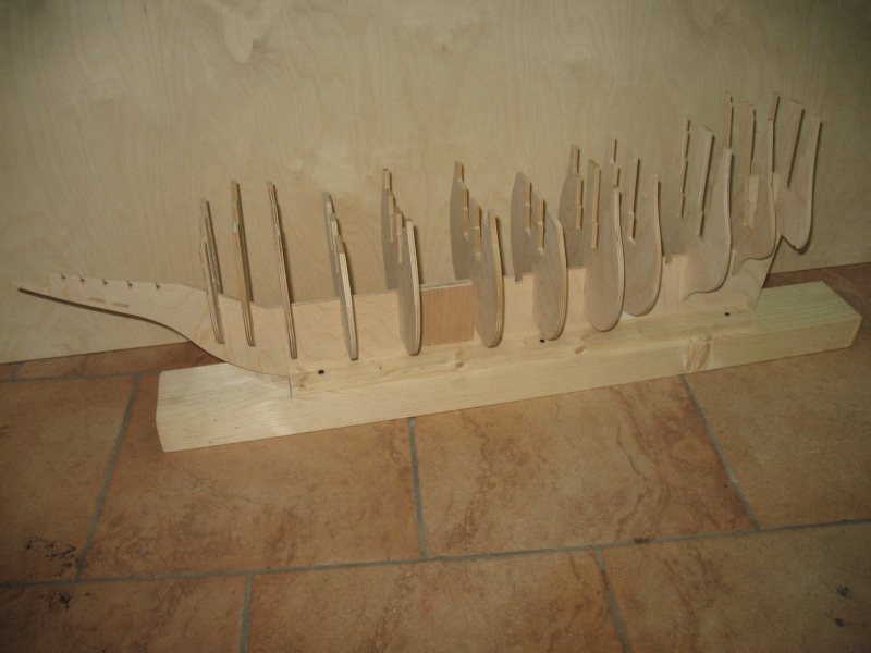

Finalmente dopo tanto computer... e tante indecisioni dovute alla inesperienza questa mattina ho tagliato la chiglia divisa in due per essere adattata al piano di lavoro della mia cnc... il taglio come potete vedere è uscito perfetto... fatemi sapere se vedete errori ho qualcosa che non avrei dovuto fare perchè ancora sono in tempo a rifarli... unico cruccio ma non sò se può essere un problema, gli incastri che ho realizzato per accoppiare i due pezzi mi sembrano troppo corti incastrano per circa 15mm in profondità
che dite devo vedere se magari con l'archetto li faccio più profondi?.. comunque in ogni caso avevo pensato se taglio altri due pezzi magari in multistrato da 4mm lunghi una 20 di centimetri e li incollo tra le due facciate a mò di panino coprendo il punto degli incastri, il tutto per rinforzo all'intera chiglia..
fatemi sapere.. commenti e critiche e soprattutto se posso fare quel rinforzo..
grazie

Re: La Sovrana dei Mari - Sovereign of the Seas - Autocostruzione da piani Mantua (grisuzone)
Messaggio Da Modifica il Sab 18 Set 2010 - 14:26
Il lavoro è venuto sicuramente bene.
Per quanto riguarda la profondità dell'incastro di giunzione, non mi preoccuperei oltre.
Di norma la profondità dell'incastro è pari o di poco superiore allo spessore del legno da incastrare!

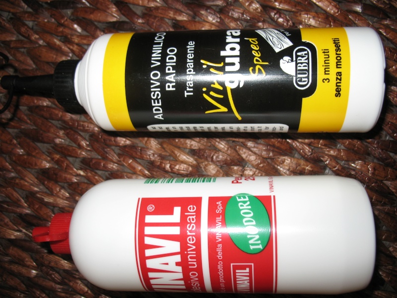

Messaggio Da grisuzone il Sab 18 Set 2010 - 14:39
grazie Modifica...quindi volendo posso tranquillamente incollare.. che mi dici per quanto riguarda il rinforzo? potrebbe creare problemi? oppure è inutile? ho paura che in quel punto possa essere debole.. ieri ho acquistato due flaconi di colla la classica Vinavil ed una vinilica rapida 3 minuti della GUBRA .. ho letto tutto il post riguardo alle colle per farmi una idea... c'è chi dice che la vinavil non và bene... sono un pò indeciso... chissa se la Gubra è buona? qualcuno l'ha mai usata... acquistata leroy Merlin
grisuzone
grisuzone
Messaggio Da Modifica il Sab 18 Set 2010 - 15:52
Allora, sicuramente per il rinforzo, se lo fai tipo panino, lì, sulla giunzione non dovrebbe crearti problemi. Tieni presente di calcolare dove ti arrivano le ordinate adiacenti e non farlo più lungo!, altrimenti ti potrebbe dar noie nella posa del fasciame adiacente alla chiglia.
Per la colla dunque, per l'incastro e tutte le ordinate non ci sono problemi con la vinavil classica.
Quando posi il fasciame io ti consiglierei l'alifatica, che una volta asciutta la scarti e non ti rimangono nè residui nè segni!
L'altra colla da te acquistata non la ho mai usata, quindi non posso dare consigli!

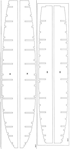

Ho appena terminato il taglio di tre ordinate... sto man mano riportando sul cad i disegni e poi freso... almeno spezzo il lavoro altrimenti stare tanti giorni a disegnare senza vedere niente è snervante... appena taglio altri pezzi faccio qualche foto alla cnc mentre lavora..
grazie ancora a tutti voi
Stavo dando un occhiata ai piani e mi sono reso conto che anche per questi pezzi ho il problema che non mi entrano nel piano della mia cnc se anche questi li taglio posso avere problemi.. scusate se magari sono domande stupide ma essendo la prima volta che faccio un lavoro del genere non ho idea precisa dei problemi che potrei avere...
...uff mi sono innamorato del vascello più grande che esiste Very Happy Very Happy Very Happy
ma gli altri sono più o meno tutti delle stesse dimensioni.... mia moglie.. mi ha già detto: "sono proprio curiosa di sapere dove lo metterai!!!" ....già...vedremo...intanto lo costruisco...

Messaggio Da Modifica il Sab 18 Set 2010 - 23:48
Ciao Grisù, ma sono quelli che hai postato i pezzi che non ti stanno nella cnc??
Se sono quelli, non ci sono problemi, li puoi benissimo tagliare a metà della lunghezza.
Lo puoi fra al centro tra due ordinate, in modo che quando li hai tagliati li puoi reincollare ed applicarci un rinforzo dal di sotto!

Ok Modifica.. quindi posso tranquillamente tagliare anche qui due pezzi... ma scusami una curiosità quelli cosa sono ? sono solo dei rinforzi alle ordinate? oppure hanno un nome specifico nel "modellismo navale"?
PS non capisco perchè non si vedono le foto... riprova.. magari è qualche impostazione del browser..perchè su quel forum le foto vengono allegate e non linkate come succede qui...il motivo è perchè così rimangono sempre a disposizione...invece linkandole.. magari frà un anno il fornitore del servizio dove si linkano non lo fornisce più e quindi il forum perde tutte le foto e di conseguenza tutto il suo SAPERE e le sue informazioni...
Comunque appena posso vedo se riesco a mettere sù qualcosa magari con un pò di copia incolla....intanto fammi sapere se riesci a vedere le foto lì..
Messaggio Da Modifica il Dom 19 Set 2010 - 10:22
Andiamo con ordine.
Quei due pezzi che vedi sopra, sono due ponti che poi andrai a listellare, anche se quello inferiore normalmente serve a tenere i blocchetti delle canne dei cannoni per non mettere cannoni completi.
Comunque chi è più avanti di te nella realizzazione ti saprà rispondere in maniera più specifica (la Sovrana è un vascello che non ho mai preso in considerazione per realizzarlo).

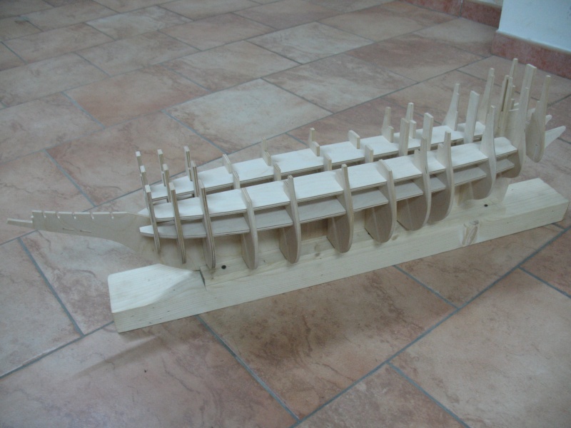

Ecco una foto dell'assemblaggio completato i semiponti non sono fissati.. verranno
incollati dopo la fasciatura ..ho dovuto tribolare un pò durante il montaggio delle ordinate.. essendo gli incastri molto precisi , gia entravano forzati senza colla una volta messo un leggero velo di vinavil appena gli infilavo nell'incastro non cera più assolutamente possibilità di spostarli per regolarli.. incredibile sembrava colla a presa rapida ho comunque risolto
Ora mi sto preparando Studiando studiando e studiando...all'arrivo dei listelli già ordinati Tiglio 5x1,5mm volevo creare un riempimento a prua.. il piano prevede un triangolino incollato sulla chiglia ma io avevo pensato di realizzare qualcosa del genere come vedete in foto..ovviamente sono poggiati provvisoriamente cioè incollare tra loro vari pezzi fino a riempire tutto e poi rastremare a mano in modo preciso.. che ne dite può essere buona come soluzione? volevo poi capire.. come faccio a individuare il punto preciso dove mettere il primo listello "Torello" ho paura di piazzarlo troppo alto o basso... dai piani non riesco a capirlo precisamente... la parte superiore del listello deve andare a filo della chiglia di prua così come è posizionato il triangolino?
Aiutatemi ma sto cercando di imparare il più possibile per non fare errori... comunque quando piazzerò il primo listello prima di continuare faccio una foto ed aspetto conferma Very Happy Very Happy ...
scusate le domande banali

Messaggio Da Ospite il Gio 30 Set 2010 - 21:04
Ciao grisuzone allora prima volevo chiederti come mai il pezzo moltato sul dritto di prua è più basso della prima ordinata
Ho segnato con una linea curva e il gradino che si vede.
La soluzione dei pezzi tagliati e posti come riempimento va bene ma devono essere accostati tra loro e non lasciare lo spazio che si vede ora.
Il torello è il primo listello tra chiglia e ordinate quindi perchè dici troppo alto o troppo basso? non ho capito forse.
Per quanto riguarda il primo partendo dall' alto va messo seguendo la linea del ponte principale.
P.S dimenticavo ho disegnato anche un angolino sulla prima ordinata, ricordati che devi realizzare l' angolo di quartabono.
