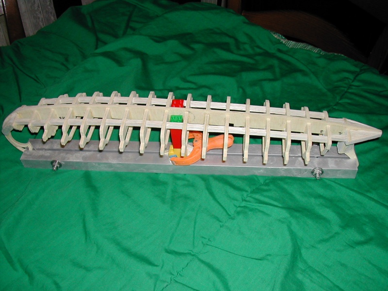

rieccomi con un nuovo cantiere...una Bireme Greca, i disegni sono della Amati trovati in giro in internet e poi richiestomi da mia figlia appassionata di storia Greca.
Questa Nave da battaglia era veloce e manovriera, con un equipaggio di 44 rematori, posti diagonalmente all'asse della nave. Il rostro di prua era utilizzato per speronare le navi nemiche durante i combattimenti e gli arrembaggi.
I disegni non sono ben dettagliati per la mia poca esperienza, informazioni ne ho trovate poche su come va costruita e quindi vado a tentativi e magari con qualche vostro consiglio......

Ciao novecento scusa vedo che le ordinate non le hai tagliate nella parte interna, spero che non hai incollato nulla.
Un bel modello anche se lo vedo leggermente complicato specialmente per la forma della poppa forse li ti conviene realizzare un riempimento prima della posa del fasciame.

Ciao Santos
le ordinate non sono incollate infatti come dici tu , comunque adesso sono terminate ma non incollate.
Adesso sto valutando come posso fare il riempimento e come ti avevo accenato in pvt il fasciame, spero domani o domenica di avere qualche ora libera per andare avanti.

Ciao a tutti, finalmente ho trovato un po' di tempo per terminare le ordinate,
quando ho terminato l'incollaggio ho notato che la chiglia era molto delicata e che sicuramente si sarebbe rotta facilmente nella fase di lavorazione. Quindi ho deciso di rinforzare la chiglia con dei distanziali tra le ordinate. Ho utilizzato della balsa da 6x6, è stato un lavoro che mi ha impegnato molto tempo ma sono convinto che ne è valsa la pena.
Novecento

ciao novecento
complimenti. sistemare le ordinate con la foratura interna deve essere stata una vera faticaccia!
