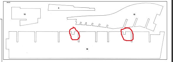

Ciao dai una occhiata alla foto allegata.. come tu sai sto riportando su cad i piani... procede tutto bene però riportare le dimensioni dai disegni non sempre è facile ..ho meglio si ha sempre il dubbio di sbagliare... ora vorrei capire nei due punti evidenziati dai cerchietti in rosso quale pezzo dei piani Mantua và fissato? non riesco ad identificarlo... ovviamente... è dovuto alla mia poca esperienza dai miei calcoli dovrebbe essere quello di Sinistra 10x10mm quello di Destra 10x8mm, mentre l'altezza degli incastri per le ordinate dovrebbe essere 36mm..
mi faresti sapere... grazie

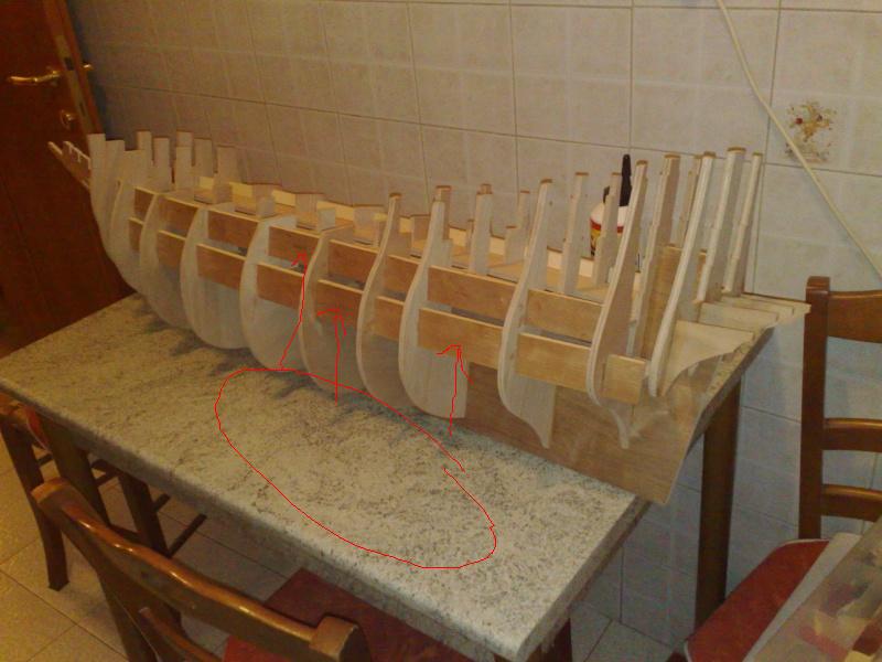

Ma tu quei rettangoli che ti ho indicato che servono sia per rinforzare il tutto sia per in seguito inserire le mezze canne ..vedo che li ai già incollati prima della listellatura...quindi come fai dopo a fare la cafalatura?.. oppure ho frainteso io dalla foto ed invece sono solo provvisori?

Buongiorno alla ciurma , Ciao Gris , gl' incastri che hai cerchiato sono l'alloggio degl'alberi di maestra e mezzana , ridurre , non è detto che si debbano omettere dei particolari ? un po di pasienza e un po di calma che non fa male alla costruzione si possono avere dei risultati ottimi.. A voi la scelta

Per l'allineamento delle ordinate mi sono costruito dei cavallotti
come indicati nella foto, con un taglio uguale allo spessore della
chiglia, incastrato con precisione e che tiene l'ordinata perfettamente
ad angolo retto, per me è stato molto utile, se vuoi puoi copiare
l'idea o usare i mezzi che credi siano migliori.
Buon lavoro
nazario
