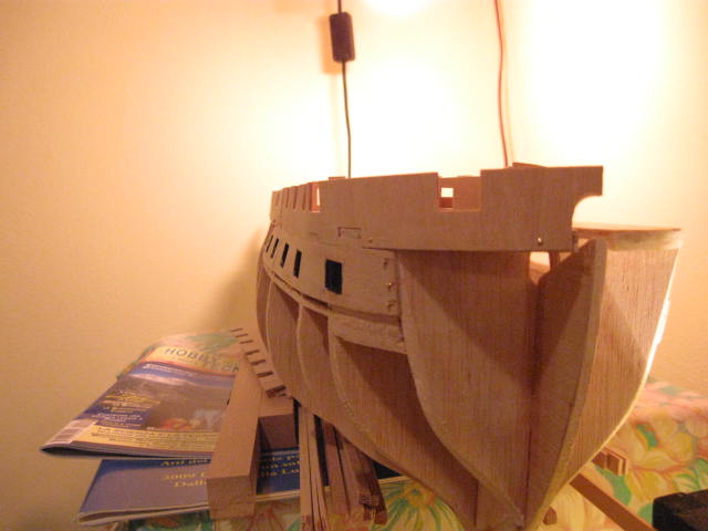

Eccomi qua amici ad aggiornare lo stato/lavori.
Ho lavorato sul fianco destro, murate di prua ponte coperta e batteria...
Poco da fare sui parapetti di coperta: TUTTI gli assemblaggi sono per ora a secco. Una volta sistemate le posizioni con piccoli buchini pre/chiodatura, che ritroverò più avanti, incollerò SOLO le murate di batteria. Il perchè, come promesso, ve lo spiego subito: infatti TOGLIERO' dal ponte di coperta TUTTI i parapetti.
I parapetti in compensatino infatti andranno a DISTURBARE con le loro aperture quadrate e anche con la fragilità dei 2 mm di spessore l'appoggio nave. Dove appoggiare la nave mentre si lavora sul PLANCKING o fasciatura dello scafo? Guardate amici miei io lavoro bene con la nave sulle ginocchia, mi piace pensare al lavoro umile dello scarpolino con i suoi chiodini, oppure spesso mi vien da pensare a Mastro Geppetto.. solo che invece del 'figliolo' di legno io ci ho in mano una 'figliola' di nave...
ve l'immaginate la nave ribaltata a 180° che mi gratta le ginocchia e che se spingo un pò si rompe tutta quanta in coperta? NO, io vorrei invece proteggere il ponte con un panno e poi lavorare tranquillo sul fasciame, incolla e taglia incolla e lima e via così!
Sbaglio? Vedremo se il mio piano funzionerà.
Intanto vi mostro la situazione nave, non ho avuto molto tempo ma anche mi mancano le murate intermedie di batteria.
Poco da aggiungere amici, vedo che qua basta una foto che voi in un secondo avete già capito tutto, sbaglio?
OOOKEI!!!
.....Inizio con i pezzi preparati:
Murata in posizione a secco:
Particolare di prua: la curva nave è rispettata e robusta grazie ai rinforzi:
Per i chiodini che in incollaggio non toglierò, prima faccio un forellino grande come la testa del chiodo che entra in profondità 1 mm circa, in modo da non dover limare poi troppo sulla parte 'rognosa' delle teste/chiodi: cerchiato in alto un chiodo già inserito e che non si vede più, sotto un buco di preparazione senza chiodo.
Per finire, un'immagine che da l'idea di ciò che cerco: fiancata senza scalini, in sede di incollaggio dovrò stare molto attento, non mi va molto poi di dover 'rincorrere' gli errori perdendo tempo prezioso!
Bene, amici, per ora il cantiere procede... la 'piccola' ha bisogno di rinforzi e io gliene do, faccio bene?

Messaggio Da Muun il Gio 4 Giu 2009 - 23:49
affraid AUEEEEEEE''''''''...... ma che ci sono anche i PROFETI adesso qua sul forum?????
SANDRO e MODIFICA! Per la miseria ne sapete una più del diavolo voi?
Perchèèèèè??? Eh sì perchè MI SI è SPEZZATA IN MANO LA MURATA INFERIORE SINISTRA, proprio quella di cui alle venature orizzontali invece che verticali! ...AVEVATE PROPRIO RAGIONE VOI!!!!
Vi racconto l'antefatto: queste benedette murate sono in compensatino stupidino dico io, cioè sono fatte in legno piuttosto rigido esternamente poco carteggiabile e poco modificabile, che creano un sacco di problemi in quanto vanno adattate perfettamente allo scafo/nave che come ben saprete andrà completato col 'meraviglioso' tiglio che come Gattuso nessuno poi lo vedrà più ma che servizio che ci rende quando dobbiamo fasciare! Il tiglio con la sua morbidezza/rigidità ci fa fare ciò che vogliamo:tagliare, limare, frasare, incollare come meglio si crede... ma con questi benedetti COMPENSATINI NO! No... ecco che li devi posizionare a FILO FILO perfetto sennò poi con i listelli di finitura anvedi che scalini!
Quindi vai con la fatica di posizionare e incastrare per bene le murate superiori che devono combaciare perfettamente con le murate inferiori.. due compensatini appaiati, mannaggia che guaio! E mentre lavoravo sulle feritoie dei cannoni e poi provavo il posizionamento prima di incollare... CRACK!!! .. la colla delle feritoie sottostanti ha irrigidito le parti sensibili del compensatino.... che non piegava più!
E allora che ho fatto ? Ho riposizionato i due pezzi rotti appaiandoli, ho chiodato incollando sotto per bene il tutto, ma la curva era rotta, quindi ho ricreato la curva/nave con sovralistellatura leggerissima in listelli incollati e limati per bene.. ecco qua il risultato: (sotto i listelli chiari c'è la rottura...)
intanto la mia 'lotta' contro i compensatini la sto vincendo io... sono deboli, ma la chiusura dei finti/sabordi da più rigidità, ma sui pezzi 'lunghi' tra ordinata e ordinata ho inserito dei rinforzi anti/schiacciamento.. in vista della listellatura esterna che qua è già definitiva con spessore di 0,5 mm e quindi schiaccerò con le dita parecchio....
cioè ho inserito dei tasselli tra feritoia e feritoia che bloccano lo sfondamento.
ecco un lato/nave:
In matita i punti di rinforzo..
un particolare degli incastri tra i vari pezzi di murate superiori/inferiori e ponte nave.. la chiodatura delle murate superiori è provvisoria, non ho incollato per poi poter togliere... il motivo lo sapete.. invece le murate inferiori stanno bene così già giuste in posizione senza scalini e già incollate! I chiodi dopo aver creato lo scasso per le teste non danno scalini al passaggio dei polpastrelli, sono inseriti dentro la murata anche se dalle foto non si vede...
stato del modello / vista generale:
Bene amici, sappiate che anche se con pezzi preparati, la nave ha bisogno di essere assemblata con la massima cura, questa Connie non viene certamente al mondo senza un pò di fatica, eppure siamo solo all'inizio dell'avventura! cheers
In fin dei conti è anche più bello se fa la 'birichina'... c'è più soddisfazione che ne dite amici miei?
Grazie Virgi, Santos, e grazie anche a VIP44 per l'ottima idea salva/matrimoni.... anche io mi farò fare un grembiulino da costruzione... Grazie per essere in tanti a seguire il diario di Muun, amici tutti (MA TUTTI TUTTI EH....), UN SALUTONE, alla
PROXXXXIMA .. CENTAURI, (è una bella stellina), ciao!!!!!!

Messaggio Da Steve il Ven 5 Giu 2009 - 9:42
Ciao Muun....eh si......... sti compensatini sono davvero fragilini,anche a me in quel punto si è "crepata".
Un fatto dovuto credo, in quel punto fa una grossa piega.
Io ho risolto reincollando la crepatura, e successivamente curvata poco alla volta!La destra di batteria invece tutto bene....
Poco male cmq ...eh si meglio che faccia un pola birichina! Almeno ha maggiori ATTENZIONI.....
