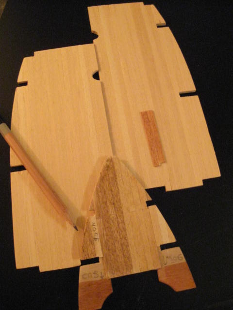

bounce Ciao Brad! Ti rispondo sui rinforzi prima di tutto con una foto:
Ho 'composto' il ponte di batteria intermedio listellando i vari pezzi e poi unendoli già pronti sul ponte. Questo ponte non si vedrà molto se non sotto i lucernari del ponte di coperta. I vari pezzi di compensato leggero di 3 mm di spessore si sono arcuati in modo accentuato dopo la listellatura, naturalmente asciugavano così, liberi, sul banco di lavoro; io uso cola cellulosica, che preferisco perchè ci sono abituato, e dovevi vedere che imbarcamento dei pezzi..
Ho pensato allora, visto che questo ponte di coperta è gigantesco e tutto in un piano, di rinforzarne i bordi perchè sui bordi non voglio rischiare 'ondulazioni' tra un'ordinata e un'altra. pensa che tra le ordinate centrali del ponte corre una distanza di circa 7 o 8 centimetri! Hai voglia poi se non piega un pò la colla.. Ho scelto un listellino di tiglio facilmente lavorabile di 2 mm X 9 mm in modo da non interferire con le successiv fasi di realizzazione dei finti sabordi che andranno chiusi dietro le volate dei cannoni, spero di essermi spiegato. Ora comunque lavorerò meglio sulle fiancate, ho più spazio di 'attracco' per i futuri pezzi in compensatino delle fiancate parte alta, parlo di chiodini e / o colla. OKEI!

Messaggio Da unimatrix0 il Lun 4 Mag 2009 - 17:04
se dico che mi piace... sembro di parte ? hai fatto un buon lavoro, c'è del modellista in te, bravo, al modello devi dare sempre ...un'anima che lo diversifichi dagli altri e tu ci sei riuscito bravo ! A parte il fatto che lo vedo poggiato sul mio stesso banchetto da lavoro Very Happy
sei riuscito a dargli una bella linea filante, mi piace molto.
alla prossima ciao Uni
ps: mi raccomando il planking !!!! vai piano ma fai un capolavoro ok ?
Re: Muun : U.S.S. Constitution scala 1:76 (Muun)
Messaggio Da Virgiliomodellista il Lun 4 Mag 2009 - 18:22
Muun davvero un bel lavoro, pulito eccetera ....
fai le cose con calma !
BunLavoro!!
--------------------- Virgilio ---------------------------
