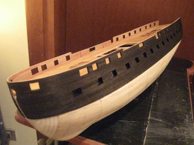

Messaggio Da Muun il Sab 14 Nov 2009 - 17:44
Salve amici!
E' un pò che non aggiorno il diario, Sleep pensate che in questo periodo il tempo a mia disposizione per costruire è sempre più risicato .. benedetti quarantanni sarebbe il periodo migliore per godersi la vitaccia ma purtroppo è anche il periodo delle più pesanti responsabilità... così va la vita .. mah! Basketball
OK cercherò di essere conciso se no qua amici faccio una pappardella... troppe cose da dire vabbè.. tanto qualche critica la becco lo stesso, il motivo lo dirò subito!
ALLORA:
1) ho tracciato non senza difficoltà la linea di galleggiamento.. dovevo però stare anche attento al disegno dei listelli di secondo fasciame, mica uno scherzo. Io non colorando dovevo per forza trovare una specie di compromesso, mica potevo 'disegnare' il fasciame a mio piacimento.. poi con le foto capirete bene.
OK iniziamo con i listelli tagliati dal metro a 25 cm, tecnica uno ogni tre.
Queste le prime fasi di lavorazione, guardate GeBe come è piccolo, questo scafo è ENORME:
Bene posando il fasciame naturalmente 'consumavo' il colore dato con l'impregnante, schiaccia lì, limatina là... comunque alla fine dopo l'ultimo listello ho leggermente carteggiato e poi ho dovuto dare una DECINA di mani di impregnante con un tamponcino.. non vi prendo in giro amici, per ottenere questo nero ho dovuto fare così.. certo che poi però mi è venuto 'su' anche un bell'effetto ottico identico a quello del ponte, cioè a seconda della angolazione della luce i listelli riflettono in modo differente, e se muovi la nave cambia la sfumatura del nero:
Qua mi è successo un guaietto: in alcuneparti dello scafo, quelle un pò rognose ho messo la cianoacrilica per velocizzare... ERRORACCIO amici!. Alcune sbavature della ciano mi hanno creato un bel casino: dove passa la ciano non passa l'impregnante! Poi ho anche 'tagliato' con un cutter alcune microsporgenze dei listelli .. bene amici non ci crederete ma anche lì dove ho tagliato l'impregnante NON entrava bene, e chi se lo aspettava? Insomma alla fine ho preso una punta e ho cercato di togliere a mano la ciano in eccesso dove ho sporcato e anche ho un pò 'bucherellato' micrometricamente il listello in modo da fare entrare l'impregnante.. una faticaccia.
Ho poi aperto i sabordi con un cutter il tutto sempre a mano, bisogna fare molta attenzione.
Comunque sia poi ho ridipinto di nero col nero acrilico solito l'interno dei sabordi del ponte di batteria, poi ho dipinto anche quelli del ponte di coperta, parte interna nastro da carrozziere bene applicato, e poi col pennellino fino...
OKKEI questi sono i risultati, insomma sono riuscito a fare quello che volevo sì ma al 90 Percento, perchè credevo di incontare meno difficoltà.
Ecco come è messa la nave adesso, la parte più difficile è stata come al solito poppa e prua.
Eco prua:
Poppa:
Generale:
Va bene amici sono abbastanza soddisfatto, ora mi devo prendere del tempo per creare il disegno dei listelli al naturale tanganika, un lavoraccio.. perchèi listelli da 1 mm sono piuttosto 'bastardi', a volte poi sono anche un pò storti e curvano di qua e di là... e voi mi direte 'ma chi te l'ha fatto fare???' .... GIUSTO! però sono contento anche di sbagliare e imparare, come dite anche voi amici esperti!
Ma così ho deciso, così vado.
Mi conoscete, se avete osservazioni per favore fatele giusto?
e vaaaaaaaaaaaaaa una valanga di 'ma che ffai Muun, cheee ffaiiiiiiiii!!!!!!...
Ha ha dai l'importante è divertirsi e .. svagarsi un pò dagli impegni, eccoli lì che già mi cercano ufaaaaaaa!!!!!
Ciaaaaoooooooo!!!!! vado a studiare il disegno dei listelli al naturale... mi aspetta un passaggio ancora più rognoso di questo, speriamo bene!
Muun

Messaggio Da Virgiliomodellista il Dom 15 Nov 2009 - 8:13
Ciao Muun, certo che quel problema con la ciano non ci voleva.
(a parer mio) Hai commesso un errore che te ne ha portato un altro.
l'errore principale è stato l'uso della ciano sul fasciame, il secondo è stato quello di non tingere il fasciame prima di montarlo.
In effetti la ciano si è comportata come il turapori, ha chiuso tutti i pori impedendoti di tingere il listello, se avessi usato il Vinavil non sarebbe successo nientedi tutto questo.
Va beh! ... cosa fatta capo ha, e come detto più volte in precedenti post "ottimo lavoro" null'altro da eccepire.
Un saluto Muun e Buon lavoro.

Messaggio Da Muun il Mar 17 Nov 2009 - 11:01
Auee!!!
Beh amici è andata meglio di come credessi! Siete sempre molto gentili tutti quanti, grazie!
sunny Virgì come ti raccontavo ho messo la Ciano perchè volevo subito aprire i sabordi senza aspettare un giorno in più, che mi dicevo tra me e me "velocizzo dai, che problemi posso mai avere dopo?" e invece come già BEN SO la fretta porta molto male nel modellismo, diciamo che gli ho già pagato il tributo!
sunny Poi per tingere prima avrei dovuto dare troppe mani, forse forse era meglio ma comunque quando lavori poi i listelli un pò li 'raspi' anche con le dita ... e li schiarisci che ti resta il nero in mano, comunque l'importante era non mettere Attack mannaggia la pupazza!
sunny Grazie MOZZO e complimenti per la tua promozione, detto da te 'lavorare bene' è un bel complimento!!!!!!!
sunny Grazie Igorino, complimenti anche a te oh! Bene! Sì non ci avevo pensato allo scollaciano, mah! Ma siccome non conosco questo prodotto, cercherò di comperarlo e di provarlo per magari correggere qualcosa nelle future lavorazioni, grazie.. se vuoi postare il nome di questo prodotto, forse può servire a tutti!
sunny GRAZIE VIP! apprezzo molto i tuoi complimenti, così vado avanti con più convinzione..
sunny GRAZIE SANDRO! Grazie di cuore! La fila dei cannoni o sabordi del ponte di coperta per quanto vedo anche da foto, cioè la zona superiore, è nera credo.... piuttosto mi manca da dipingere la striscia bianca tra i sabordi del ponte di batteria. Nastro da carrozziere e poi via col pennellino, due o forse tre mani si vedrà quando sarò soddisfatto. Userò il bianco antico.
