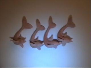

Mozzo di sculture in legno ne ho viste, ma fino ad un certo punto.
Quelle, vuoi dire che sono incise o scolpite a mano??
... di quelle dimensioni?? penso tu no debba confondere l'intarsio, l'incisioe a mano con il taglio Laser, infatti il taglio Laser, secondo il mio immodesto parere, fa parte di quei particolari prefatti da macchine controllate al computer che di manualità Hobbystica non ha niente a che vedere.
Io "Immodestamente" ho fatto cose incise e scolpite a "MANO", venute non bene ma si vede che sono eegute a "MANO", per cui da come la vedo io, tutto ciò che non è eseguito con le varie Sgorbie, con traforo manuale (archetto), vari bisturi e carta vetrata, è tutta roba stampata.
Queste immagini, sono di 4 delfini di un paio di cm, la difficoltà non sta nel fatto farne uno ma di farne quattro a mano e tutti uguali, difficoltà che non esiste se c'è un computer ed un taglio laser a farle,per la Polena invece la dificoltà sta nel darle una parvenza di realtà l'inclinazione delle delle varie componenti gambe e braccia, la dimensione delle stesse, col computer, una volta data la forma e l'immagine corretta, basta inviarla al taglio poi alla rifinitura.
Questa è la "MIA idea" sul modellismo, poi ognuno di noi se la personalizza come vuole.
Se poi l'amico Muun riesce a fare quello che ha visto in foto manualmente tanto riconoscimento e di cappello alla sua bravura.
Per il momento basta, non o intenzione di polemizzare oltre,

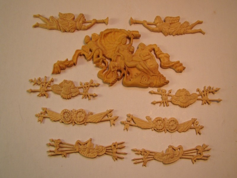

Scusate se intervengo ma la cosa mi interessa non poco, devo dare ragione a MOZZO anche se non sò come sia possibile realizzare l' immagine postata da MUUN ma solo per dei particolari che ho notato rielborando l'immagine stessa che ora vi segnalo:
Ho evidenziato 4 zone usando colori diversi, spero che si vedano.
Nei riquadri neri si hanno dei fregi circolari che dovrebbero essere uguali sia a dx che a sx ma in realtà non lo sono la stessa cosa vale per i riquadri rossi e celesti.
per quanto riguarda invece il riquadro blu che è uno solo, li la figura dovrebbe essere simmetrica ma invece non lo è.
Se a quanto sopra aggiungiamo che non si conosce la scala di riproduzione ma potrebbe essere 1:48 o addirittura 1:24 è molto plausibile che sono state realizzate a mano e no con cnc, stampi ecc.
Se esaminerete anche voi come ho fatto io ne usciranno ancora molte di differenze.
MUUN ma guarda che casino hai fatto con un lavoro non tuo Very Happy Very Happy Very Happy

Dico la mia ? ok ci provo.
Secondo me sono tutte parti fatte a stampo, anche perchè ammesso che si possano eseguire intagli di quella misura ( e credo che qualcuno ne sia capace, ho visto un motore perfettamente funzionante con radiatore in pressione che entrava in una scatola di fiammiferi, perciò) quello che potrebbe lasciarmi dei dubbi sta nel fatto di fare le parti perfettamente eguali ... questo si mi pare un pochino difficile ...

Messaggio Da Brad Barron il Sab 27 Giu 2009 - 14:27
Ragazzi!
Io non ho elementi per giudicare se son fatti a stampo, con macchine o se sia possibile farli a mano!
di certo credo che sia abbastanza impegnativo realizzarli a mano simmetrici!

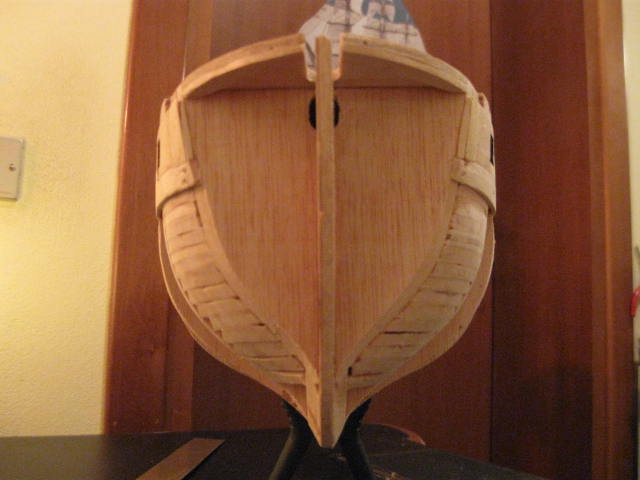

Sono dunque al mio bastone che è sempre in fase di allestimento SCAFO.
bounce OK AMICI ora sto preparando la nave al primo fasciame, vi ricordate della prua che dove NON è previsto il riempimento (tra I e II ordinata) crea una leggera curvatura difficile poi da 'mantenere' senza un adeguato supporto?
Bene mi sono letto per bene le BELLISSIME documentazioni che mi ha gentilmente inviato il nostro caro amico MOZZO e ho visto un'immagine che mi ha definitivamente convinto: i RIEMPIMENTI A PANE E BURRO in prua e poppa o comunque laddove necessitano rinforzature aggiuntive SOTTO il primo fasciame.
Ora sono sereno al riguardo in quanto ho preso un pezzetto di compensato MATRICE sagomato ad HOC e poi riprodotto prima disegnando a matita sui vari scarti di magazzino che avevo in casa, poi tagliando sempre a mano (io faccio così non ho attrezzi..) con taglierino .. in tutto 13 + 13 pezzi . Incollo il tutto a pane e burro e poi via con le limature grossa .. media .. fine.
Il risultato è il seguente:
Bene amici quando a fine lavoro ho 'visionato' in ULTIMIS il lavoro .. dopo aver rimesso a posto gli attrezzi ... mi è venuta subito in mente (non so perchè) un'immagine che già conoscevo.. ma sì che la conosco.. è una bella immagine perdiana... cos'è cosa non è ....
MA CERTO! LE POPPE DELLE DONNE CERTOOOOOO! Manca il pezzo davanti ma insomma 'casca' così' bene sto riempimento intendo come forma eh ... insomma quella rotondità lì ... lasciate stare gli strati e immaginate un tuttuno.. ho ragione o sono il solito maniaco? Boh! giudicate voi .. vedete quello che vedo io?????? Se NO, chiedo PARDON! Anche a tutta la categoria delle donne.
Intanto mi sono proprio divertito, in due orette di lavoro ho 'creato' un bella POPPA .. (ma sì)!
Che avete da dire ho detto POPPA SIIII NON PRUA QUELLA E' UNA POPPAAAAAAA!!!!!!!

Messaggio Da Muun il Ven 3 Lug 2009 - 0:31
Very Happy Grazie Sandro per l'incoraggiamento, che serve accipicchia se serve, perchè a volte si è tentati di non OSARE, come dici tu, anche per la paura di sbagliare, e invece BISOGNA, proprio per imparare nuove tecniche, nuove realizzazioni, insomma preogredire nella nostra capacità e conoscenza! Grazie Sandro! ...beh amici una bella POPPA è una bella POPPA, ed io non sono fatto di pietra.. ora quando vedo qualcosa ad esempio in spiaggia penso: la mia PRUA sììì, la mia PRUAAAA!!!!!!! Ha haaaaa!!!
Very Happy E.... ora che il nostro LELLO ci fa chiarezza su questo STUPENDO modello (che altro si può dire?) veniamo a sapere che l'ha costruito un altro 'russo' o comunque un artista dell'EST .. ma quanto sono bravi sti 'russi'?? certo che è uno 'alla Baranov', insomma uno da campionati ecco! LELLOOOOOO CONTINUA A FAR DISORDINE che a me mi piace che si faccia 'baccano' ecco.. che troppo 'silenzio' e troppo 'ordine' NON VA BENEEEE!!!!!
Grazie Lello, io ho imparato molto dai tuoi post di spiegazione 'CAPOLAVORI' ...... che belle foto amici!!!! io le salvo..... queen .. e poi .. voglio anche io IL TORNIETOOOOOOO!!!! ..ma poi il tornietto dove lo metto dove lo metto non si sa.....
Very Happy Carissimo UNIMATRIX guarda questo modello è previsto con i riempimenti di prua e poppa FUORI TUTTO alla prima e ultima ordinata, il tutto anche FUORI TUTTO allo spessore delle ordinate compresi i 2 millimetri del fasciame. Quindi posso tranquillamente iniziare a 'fasciare' senza problemi, per i riempimenti da sagomare c'è tempo, basta pareggiarli con lo scafo già fasciato.... tra l'altro sto adottando una nuova tecnica, anzi due 'nuove' (per me eh..) tecniche per questa lavorazione, non voglio rifare le stesse operazioni del san Felipe, perchè comunque i chiodini mi avevano dato grossi problemi, insomma o li togli (dopo) o non li usi... ma ti farò vedere a tempo debito, intanto però sono contento di imparare qualcosa di nuovo, la nave è importante non solop er se stessa, ma perchè ci permette di imparare, migliorare (si spera..), insomma .. CRESCERE... crescere, crescere, crescereeeee!!!!!!!!!!!!!! anche se sono già abbastanza .. alto, di statura però!!! .. NOOO IL 'FASCIAME' noooooo!!! E dove vado io adesso a BEREEE???????? lol!
Ha ha amici grazie dei vostri interventi, vi rimando alla prossima puntata .. ma prima però se tutto va come deve andare, anche il vostro vecchio Muun se ne va una settimana in vacanza, se non mi sentite per un pò significa che sto 'studiando' le navi .. al mare, anzi no, al lago già, al lago ...... TUTTI AL LAGOOO TUTTI AL LAGOOO A MOSTRAR LE CH..PPE A NAGOOOOO!!! (Nago di Torbole sul Garda io vado più o meno lì a vacanziare...) Firulì .. firulà....
Very Happy Virgilio ti scrivo qua guarda: .....mamma mia che BELLA IDEAAAA! io la faccio mangiare BENE così poi acconsente a tutto .. ma proprio tuttoo??????? Mammmamiachebellochesarebeeeeeeeeeee!!!!!!!!!!!!!!!! ...ma non ci credo, no, con le donne, meglio stare coi piedi per terra, no, sognare troppo no... che dici Virgì c'ho ragione o no?
Amici se non mi sentite per un pò sono in vacanza perdavvero, un salutone a tutti, BYE!!!!!

Re: Muun : U.S.S. Constitution scala 1:76 (Muun)
Messaggio Da Scubaleo il Ven 3 Lug 2009 - 7:26
Ciao Muun, non ti conviene posizionare prima i riempimenti e solo dopo fasciare lo scafo coprendo anche questi ultimi, come sto facendo io sulla ST? Alla fine avrai una curvatura migliore sopratutto a prua.
