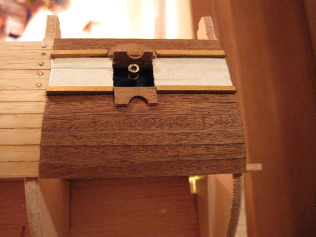

Per ultima una prova listellatura/ponti che mi piace: listello in dotazione chiaro con leggera mano di impregnante noce. Ho listellato il ponte di batteria a 'step', pezzo per pezzo sul banco (molto più comodo) e poi assemblaggio sullo scafo. Il ponte di batteria si vedrà solamente in maniera molto limitata, cioè attraverso i vari lucernari e carabottini del ponte di coperta.
Comunque sia ritengo la listellatura su banco un'esperienza assolutamente FALLIMENTARE: i pezzi dopo l'incollaggio dei listelli si piegano tirati dalla colla in asciugatura (io uso cellulosica). Si arriva ad avere pezzi che pur se ben installati creano delle specie di gobbe.. Per pezzi di piccola dimensione posso fare ancora in questo modo, per superfici più grandi, MAI PIU'!

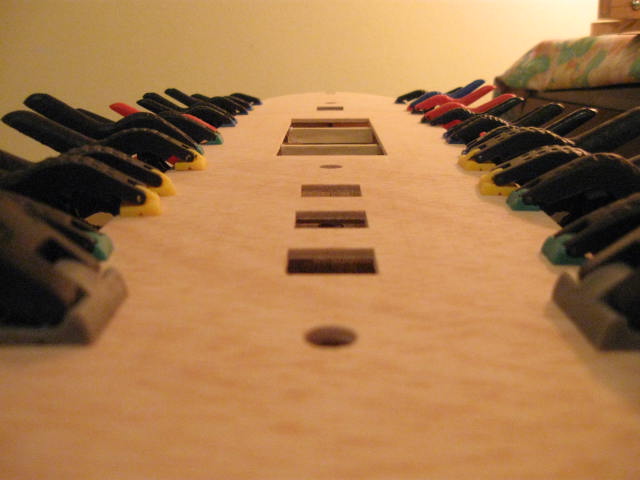

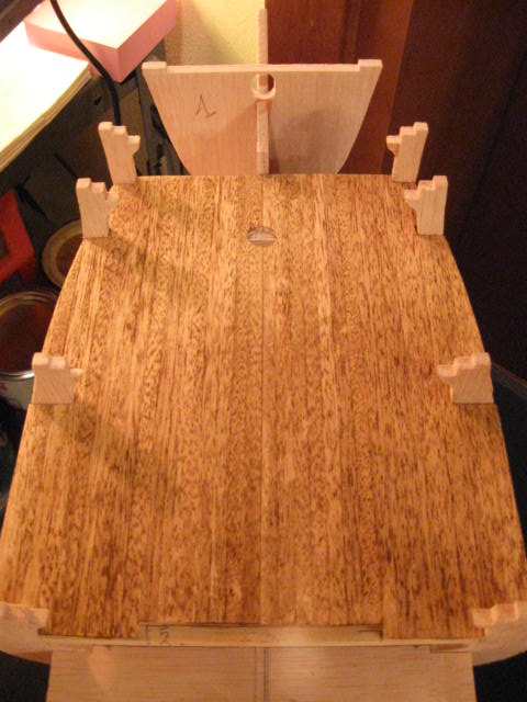

Il mio cantiere è proseguito in questo modo:
Arrow ponte di batteria terminato:
Arrow Pezzi del ponte di coperta in mio possesso (tranne uno quello a poppa creato col cartoncino) appoggiati insieme ai bagli (non incollati) solo per un controllo della posizione. il tutto dopo gli incollaggi andrà listellato in loco con finitura impregnante noce naturale come per il sottoponte:
Arrow vista dall'alto più o meno come verranno i lucernari/aeratori che poi andranno sormontati anche dalla Barcaccia:

L' ultima foto che hai postato della sezione maestra da te realizzata, mi piace i listelli bianchi ( tiglio e basta) il resto con il colore che hai dato mi piace.
Io farei una variantina, i due incintori che dividono la zona chiara con quella colorata di marrone con listelli di tiglio inpregnali mordente nero o marrone molto scuro, lo stesso per la mezza luna sopra la zona cannoni, gli sportelli cannoni con due rivestimanti esperno bianco ed interno come gli incintori.
Per il resto è stupendo.

Prima di listellare la bestia, cioè il ponte di coperta che è lungo ben 72 centimetri contando dal primo listello che poserò a prua fino all'ultimo di poppa, ho pensato bene di rinforzare un pò i punti intermedi esterni tra le ordinate per evitare in tutto e per tutto il rischio 'imbarcamento' dovuto al tiraggio della colla. Ho proceduto con un listello di tiglio spessore 2 millimetri, che non andrà a interferire con i pezzi di compensato pretagliato che andranno a posizionarsi sulle fiancate, e zone adiacenti al ponte.
Questi pezzi pretagliati ospiteranno anche i sabordi, che andranno chiusi sul retro per poterci inserire le volate dei cannoni del ponte di batteria.
Incollaggi:
Ho così ottenuto un bordo più robusto anche per eventuali chiodature dei parapetti:
Bene, il ponte è pronto per la listellatura. Essendo largo circa 14/15 centimetri, questo ponte misura circa 1080 cm quadrati, più di un decimo di metro quardato! Chi volesse listellare con essenze pregiate, deve mettere mano al portafoglio, stando attenti anche a non sprecare listelli!
Io mi accontento di ciò che passa il convento, qua dove non c'è il budget, bisogna metterci il ..cuore.
