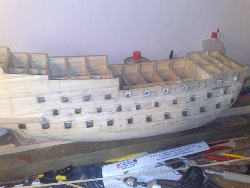

Buona domenica Amici modellisti. Dopo un po di tempo torno ad aggiornare il mio WIP.
Questo lungoi silenzio e' dovuto al fatto che per un mio errore di calcolo ho dovuto correggere le dimensioni dei sabordi che avevo gia' aperto, perche' li avevo sovradimensionati, cosi' armato di pazienza e pasta di legno li ho ridotti alla giusta misura e successivamente aperti dal lato opposto.
Dopo essermi consultato con altri modellisti, ho poi deciso di montare il modello tenendo solo un lato con i sabordi aperti e i cannoni armati mentre l'altro li terro' chiusi in modo che guardando il vascello da un lato si possa vedere la potenza di fuoco mentre dall'altro lato si possa invece vederne l'armonia dello scafo.
Dal lato dove tengo j sabordi chiusi avrei potuto benissimo evitare di montare le cornici per la battura dei mantelletti, ma l'ho fattto ugualmente per avere comunque un riferimento durante il secondo fasciame e per ginnastica modellistica (che non fa mai male).
Il legno di pero per il secondo fasciame dovrebbe arrivarmi verso meta' settembre, quindi in questo periodo mi dedichero' all'apertura dei sabordi del ponte di coperta (dove bisogna essere ben precisi perche' la meta' dei cannoni sono a vista), al montaggio degli spezzoni di ponte con glik affusti e le canne da posizionare nei sabordi aperti e alla preparazione della battura sulla chiglia e ruota di prua (qui per mia inesperienza l'ho gia' montata sul modello, adesso vedo se riesco a staccarla oppure vedro' con pazienza certosina di lavorarla in questa situazione).
Ecco un paio di foto:
Lato dove i sabordi rimarranno aperti (da notare la modifica delle dimensioni effettuata con nuove cornici e pasta di legno). I sabordi naturalmente diminuiscono di dimensione salendo verso il ponte di coperta, e sono precisamente in scala 1:78 di 11mm - 9.5mm e 8 mm
Questo e' invece il lato dove i sabordi rimarranno chiusi, ma dove ho comunque creato la battura per i mantelletti (gli ultimi 4 vanno ancora carteggiati).
Buona domenica a Tutti.

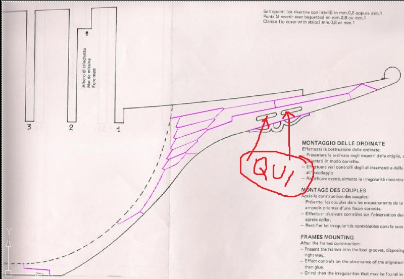

Messaggio Da grisuzone il Gio 16 Set 2010 - 16:08
Ciao... le feritoie indicate nella foto nel mio piano non sono previste... come mai? devo comunque farle? nell'originale ci sono?
ho visto che anche Claudio Gioacchini e giandamiano le hanno... anche se sui piani Mantua non ci sono...
potete darmi qualche misura di dove devo posizionarle e di che dimensione sono queste "finestrelle"?
grazie
grisuzone
Re: Sovereign of the Seas da Piani Amati Modificati (Tuvok)
Messaggio Da Tuvok il Gio 16 Set 2010 - 16:22
uelle feritoie sono previste per fare la legatura del bompresso.
nei piani Mantua corrispondono a quelle che ti ho evidenziato nella foto. prova a controllare
