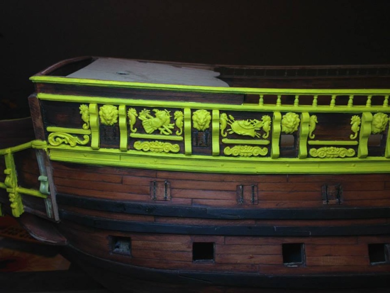

Ne approfitto per postare qualche aggiornamentoi. Questa sera ho cominciato ad applicare le repliche in resina dei cavallucci marini che ho scolpito precedentemente con il milliput.
Ne ho approfittato anche per cercare di capire la difficolta' nel pitturarli in loco.
Pensavo peggio, e' sufficiente passare con la punta di uno stuzzicadenti deve si sbafa leggermente e tutto torna come nuovo, il colore ora deve asciugare bene.
Ho aggiunto anche gli anelli ai mantelletti (nel lato dove rimagono chiusi), e aperto le bocche dei leoni per far poi passare la fune.

Ei sta venendo molto bene, i cavallucci posizionati e verniciati fanno una bella figura.
Re: Sovereign of the Seas da Piani Amati Modificati (Tuvok)
Messaggio Da Walter Furlan il Mar 22 Ott 2013 - 20:51
Ciao Alex
bellissimi i cavallucci, sono molto meglio di quelli in metallo
Un commento però, è una mia opinione personale, ma mi sembra che buttino un po' troppo sul giallo limone, c'è molto contrasto tra il fasciame e il colore, magari è il riflesso della luce

Walter dici bene, perche' hanno solo il colore di fondo, devono ancora essere trattati con gli oli per sfumarli ed ottenere poi l'effetto che ti dicevo

Ho iniziato a stendere una prima mano di colore di fondo sui fregi (infatti come vedete non e' ancora perfettamente coprente).
Nello specifico Giallo limone 099 della Humbrol, un ottimo prodotto.
Per diluire lo smalto quando questo comincia a densificare, non uso mai acquaragia, ma usa l'essenza di petrolio. E sopratutto MAI del diluente alla nitro perche' brucia lo smalto da modellismo e lo rende simile ad una sottile e fragile tempera, pur se perfettamente opaco.
Più che una mano sola densa preferisco passarne due o tre normali...altrimenti il colore asciutto tenderà poi a creparsi...
Quando prendo col pennello il colore mescolo bene il barattolo, poi lo stendo denso su un pezzo di cartone per fargli scaricare il medio diluente che c'è nel barattolo di default... (grazie a Nino Pizzichemi )
Naturalmente poi il colore di fondo verra' trattato per dare una tonalita' piu' lignea con i colori ad olio.

Non perche' questo sia fermo, anzi, in questo ultimo periodo riesco a dedicare molto piu' tempo al modello, ma per il fatto che il lavoro e' veramente lento, quasi disarmante, soprattutto per le dimensioni minuscole dei decori. Oltretutto vanno scolpiti a "step", aspettando che lo stucco lavorato precedentemente asciughi prima di procedere con ulteriori lavorazioni.
In questo periodo ho scolpito 4 fregi con una media di 2 alla settimana circa. I fregi anche se sono simili dai due lati, vanno comunque creati singolarmente perche' sono speculari, ed e' impossibile quindi farne copie in resina.
Alternatamente a questo ho continuato a stendere il colore di fondo giallo limone.
Posto qualche foto. Come potete vedere il lato di dritta (ultima foto) e' ancora molto ma molto Work in Progress, mentre il lato opposto (prima e seconda foto) e' gia' a buon punto.

sono sempre stupito di come fai a colorare i fregi senza sporcare il fasciame
Messaggio Da Tuvok il Gio 5 Dic 2013 - 21:07
Un po' di mano ferma. Un buon pennellino, pazienza e qualche ritocco successivo.
