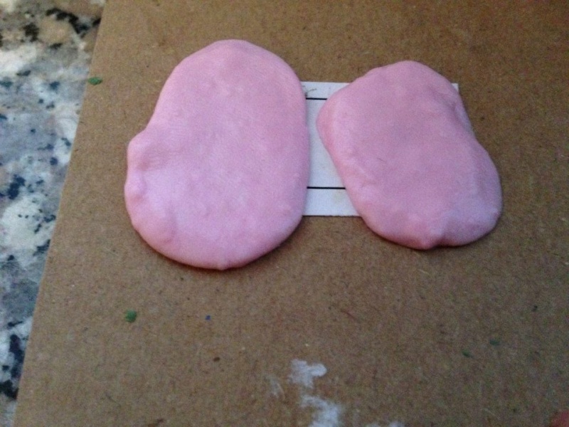

Messaggio Da Tuvok il Mar 15 Ott 2013 - 19:22
Buona sera a tutti,
Quest'oggi volevo dare una piccola spiegazione su come ottengo gli stampi per i fregi che si ripetono.
Come prima cosa elaboro tramite pc il fregio che devo andare a riprodurre nelle giuste proporzioni (in questo caso la coppia di cavallucci marini che andra' posizionata negli spazi tra i sabordi del ponte di batteria).
Ricreo totalmente tramite milliput (quello verde chiaro) e materia verde (quello piu' scuro) il fregio nella sua tridimensionalita'. Ho posizionato la moneta di un centesimo per far capire le dimensioni delle sculture (questo e' la mia seconda scultura completa, e si vede.... ).
Tramite l'utilizzo del prodotto prochimia RTV-530, miscelo l'impasto che andra' a formare lo stampo in gomma siliconica dopo asciugato.
Posiziono l'impasto ancora morbido sulle sculture in modo sda farlo penetrare bene in ogni interstizio
Passati 20 minuti, la pasta si asciuga e ecco pronti gli stampi in gomma siliconica in cui versare la colata in resina
Spero possa essere di auito e chiarisca qualche dubbio a a chi si vuole cimentare nello stesso lavoro.
Buona serata e grazie per l'ascolto
Alex
Tuvok
Tuvok

Ciao Tuvok. Cinque domande:
- perché due materiali diversi, fimo e materia verde?
- cos'è la materia verde?
- perché materiali colorati per le forme matrici?
- dove si compra la pasta siliconica bicomponente ( modellismo, briko, negozi specializzati...) ?
- non c'è bisogno di alcun distaccante tra matrici e pasta?
Credo che le matrici necessitino di una qualche cottura in forno, visto che c'è il fimo di cui devo aver letto questa necessità, se ben ricordo.
Re: Sovereign of the Seas da Piani Amati Modificati (Tuvok)
Messaggio Da Tuvok il Mer 16 Ott 2013 - 7:59
Ringrazio tutti e cerco di rispondere a Oldboy.
- I due materiale sono Milliput e materia verde, non uso il Fimo, e non necessitano di cottura. Il milliput (quello piu' chiaro) avendo la caratteristica quando secco di essere molto rigido (anche carteggiabile) lo si utilizza per le parti da riprodurre piu' grandi e meno particolareggiate (nel mio caso la pancia del cavalluccio), mentre la materia verde (quella piu' scura), e' un materiale piu' elastico e viene utilizzato per riprodurre parti piu' particolareggiate, in una scultura ad esempio i capelli, infatti questo materiale lo si puo' modellare a piacimento senza che si spezzi perche' molto gommoso a duifferenza del primo che ricorda piu' il DAS (anche se il paragone e' limitativo).
- per la risposta alla seconda domanda leggi sopra Very Happy
- Il colore dei materiali e' quello naturale del prodotto.
- La pasta siliconica bicomponente e' un prodotto PROCHIMIA, e io sono fortunato perche' lo vende il mio negoziante di modellismo (insieme alla resina per le repliche), ma credo che la si possa trovare facilmente anche online. O ancora, sul suo sito c'e' un elenco di rivenditori autorizzati, e si puo' vedere quale e' il piu' vicino.
- non necessita assolutamente di nessun distaccante e replica fino al minimo particolare con precisione.
Le matrici non necessitano di nessuna cottura in forno, essendo entrambi stucchi bicomponenti (non e' fimo) e' la reazione della miscela dei due componenti appunto a innescare l'asciugatura del prodotto, resta lavorabile per circa 30, 40 minuti (max un'ora).
Io mi sono trovato molto bene con questi due prodotti, che possono anche essere addirittura miscelati per avere le caratteristiche di entrambi.
Ti posto due foto: il primo e il milluput e la seconda la materia verde.
Spero di essere stato chiaro, altrimenti chiedi pure senza problemi
Buona giornata Alex
Tuvok
