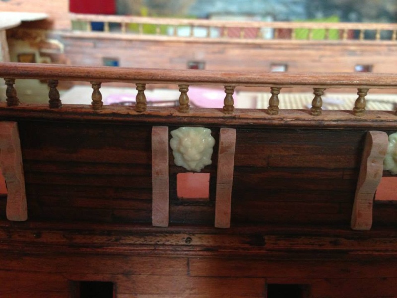

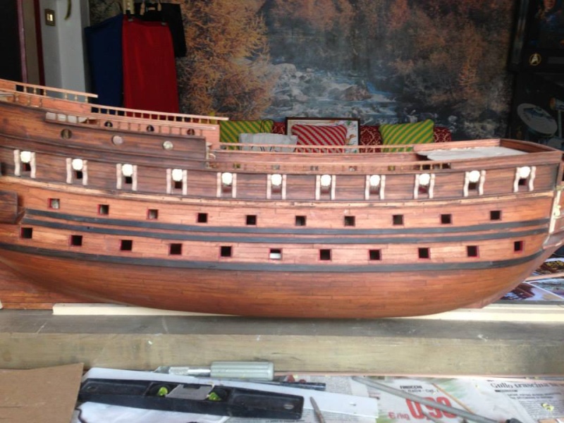

Buona Sera a tutti. I suggerimenti di Mcpit mi hanno colpito come un fulmine a ciel sereno, e, non prendetemi per matto, ma ho passato due giorni a ricreare le colonne di prua della sovereign, disfando tutto il lavoro precedente, ma ora ne sono piu' soddisfatto.
A differenza di prima , ora le colonne non sono piu' perpendicolari alla prua, ma ne seguono l'angolazione, in piu' le ho assottigliate molto in modo da poi ricreare i fregi che gentilmente Pietro mi ha postato con il milliput per cercare di riprodurre ove possibile il piu' fedelmente possibile il modello rispetto ai dipinti.
Le macchie di stucco non mi preoccupano in quanto tutto andra' poi dipinto e trattato con smalti e oli, e manca da rifinire ancora la parte piu' bassa.

In questi due giorni ho rifinito la parte inferiore delle colonne, e ho iniziato a modellare con il milliput  i decori come indicati dai dipinti che mi sono stati consigliati ove possibile (alla prima esperienza seria con questo stucco, ma comincio a prendere confidenza con il materiale anche se ho molta strada ancora da afre a riguardo).
Adesso aspetto che asciughino tutti per bene e poi con una limetta li rifinisco.
