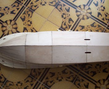

Messaggio Da Brad Barron il Mer 15 Apr 2009 - 23:10
stasera ho finito di incollare le catenelle al fondo di poppa!
domani taglierò la parte del listello in eccesso, ma con cosa? taglierino?
vi mostro il lavoro:
purtroppo le foto nn si vedono bene xkè le ho fatte con il cellulare!
che ne dite?
Ultima modifica di Brad Barron il Ven 17 Apr 2009 - 12:33, modificato 1 volta
Re: "Aldebaran" [da progetto file "antares"] (Brad Barron) *** Chiuso ***
Messaggio Da lellosauro il Gio 16 Apr 2009 - 9:10
Ciao Brad,
complimenti per il lavoro svolto. Il metodo postato da modifica è assolutamente ottimo!! ti aggiungo, se hai difficoltà a fare i calcoli delle dimensioni dei vari pezzi di compensato, puoi tranquillamente aiutarti con delle sagome di cartoncino. Prima ti crei la forma con il cartoncino e poi la riporti sul compensato. Consentimi solo di dire, che ho qualche perplessità sull'esecuzione del lavoro nella zona di prua....è il tuo primo modello e forse è meglio che procedi con i listelli per il primo fasciame...ma questa, come per ogni modellista, è una scelta tua, solo tu, provando, sarai in grado di capire qual'è la lavorazione che più ti si addice. Se decidi di lavorare con i listelli, sul primo fasciame non scoraggiarti, se cominci a vedere degli spazietti, basta estendere l'operazione di calafatura, così come suggerita da modì. In questo caso ti sarà comunque utile, una buona mano di cartavetro, poi forse un pò di stucco e poi ancora cartavetro, quindi il processo è più laborioso, ma dovrebbe garantirti anche la riuscita della zona di prua. Comunque fare le prove con il cartoncino per vedere dove flette e dove curverebbe, ti aiuterebbe anche a capire il grado di difficoltà nell'esecuzione della tecnica suggerita da modì.
Attendo anch'io che parlino i guru, ma quando parlano sti guru??
Messaggio Da Brad Barron il Gio 16 Apr 2009 - 9:36
Smile ciao lello!!!
hai perplessità perchè vedi dei difetti o delle irregolarità nelle foto? a prua?
beh effettivamente li ci son stati dei problemi, hanno fatto a botte e la prima ordinata ne è uscita con un occhio nero! Razz spero cmq che nn ci siano pregiudizi per il prosieguo del lavoro!
sinceramente non so che fare, quale metodo utilizare; anke perchè, come hai accennato te, non so come posso far curvare la tavoletta a prua dove la curvatura è molto accentuata!
faro delle prove con del cartoncino! Wink

Nuovo progetto "antares"!!!
Messaggio Da vip44 il Gio 16 Apr 2009 - 10:33
Ciao Giulio.
Finalmente 'sto Antares comincia a prendere forma!
I listelli in eccesso oltre la poppa tagliali con un seghetto, oppure anche con un tronchesino poi lisci bene con cartavetro.
Anch'io ti consiglierei, come Lello, di usare listelli per questa prima imbarcazione, perchè sono molto più maneggevoli e lavorabili rispetto al compensato. Per quanto riguarda la calafatura, non ho mai fatto modelli naviganti, di solito comunque anch'io all'interno abbondo di vinavil con qualche garzetta o pezzuola per irrobustire il complesso.
Forza
Mario Basketball
vip44

Messaggio Da unimatrix0 il Gio 16 Apr 2009 - 11:47
Ciao Giulio, ma scusa una cosa, dalle foto mi sembra che tu NON abbia ratremato le ordinate verso prua e verso poppa per permettere un buon appoggio al listello ... è importante che il listello stesso poggi PERFETTAMENTE su tutta la superfice dell'ordinata e non magari solo sullo spigolo. Così facendo vedrai che anche la curva viene meglio, non forzare il listello, lascialo andare dritto, poi eventuali spazi li chiudi con pezzetti sagomati. Se hai difficoltà nella piegatura usa o una piega listelli ( circa 7/8 € ma li vale tutti ) oppure i sistemi che trovi rileggendoti bene i post, tipo il barattolo e la candela di Livio ecc. Vai piano, questa è una fase importante, è da qui ce ti viene fuori la linea della barca ...

x uni: mi è stato consigliato di aspettare per togliere il quarto buono(si chiama così vero?) sulle ordinate, perchè una volta incollate sarebbe stato più facile in quanto potevo fare la prova con un cartoncino e vedere quanto c'è da togliere! corregetimi se mi sbaglio!
cmq gli incavi per i listelli li ho rastremati verso prua e verso poppa; xò forse la 2ordinata esce un po fuori ma me ne son accorto solo ora
