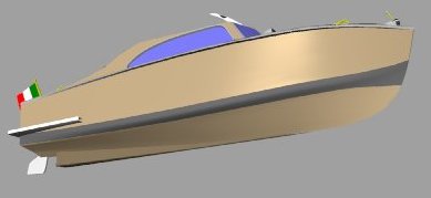

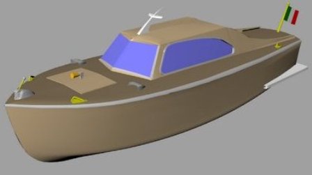

vi posto delle immagini 3D della mia barca k ho trovato su internet! vi dico in anticipo che queste immagini nn so con che cosa son state fatte ma sopratutto il modello base è molto simile al mio lavoro ma differiscono per alcune particolari!!!
