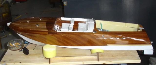

A proposito, il mio lavoro questa sera è giunto a questo punto:
Ed i tuoi lavori come stanno procedendo?
Se devo essere sincero, son rimasto deluso dal materiale fornito dalla Hachette!
I listelli di mogano sono di tre misure diverse, 9,5 mm. 10 mm, e 10,5!
Pertanto, appena me ne sono accorto, ho messo in funzione la sega a nastro e li ho portati tutti alla misura di 9 millimetri!
Almeno adesso li posso accostare gli uni agli altri senza timore di avere scalini!

Messaggio Da Brad Barron il Dom 2 Mag 2010 - 11:57
ciao modi!
scusa la mia domanda: ma il fasciame del riva non è posto in diagonale? vedo che nelle tue foto è posizionato longitudinalmente!
cosa dicono gli esperti?

Re: RIVA AQUARAMA, e tornai a riveder le stelle..........
Messaggio Da Modifica il Dom 2 Mag 2010 - 17:23
Grazie Arturo! vedrò con piacere la tua levigatrice!
@ Brad.
Si, qualche Riva ha il rivestimento esterno messo in diagonale, e per questo motivo avevo acquistato delle tavolette di tranciato di mogano da 0,7 mm. di spessore, ma questo mi andava di farlo così, anche perchè sicuramente questo sarà motorizzato. Quando mi imbarcherò per il secondo e solamente da esposizione, allora lo rivestirò in diagonale!

Buona sera a tutti , x Modi,sento dire che sui Riva che il fasciame e messo in diagonale , a me non risulta un fissaggio del genere , chiedo troppo se postati o postate qualche notizia su questo argomento?
Messaggio Da Brad Barron il Lun 3 Mag 2010 - 10:43
ciao a tutti,
@ modi,
grazie per la risposta!
@ mozzo,
le mie notizie si basano su prove diciamo incerte, in quanto si tratta di foto che ho visto relative alla costruzione di modelli del riva!
la mia era solo una domanda non un rimprovero.
quindi mozzo da quanto dici i riva sono costruiti con il fasciame posto longitudinalmente; ma ci sono dei modelli che montano il fasciame in diagonale?
ecco alcune foto poste a testimonianza
Messaggio Da Modifica il Lun 3 Mag 2010 - 12:14
Esatto Giulio, anche io ho queste foto che hai postato ed anche altre che mostrano un rivestimento in diagonale.
Il Riva, quello vero, era sicuramente realizzato con fasciame orizzontale.
Il rivestimento in obliquo, a parer mio, viene realizzato solo ed esclusivamente a scopo scenografico!!
Ciao, Modì.
P.S. Francesco, a questo punto fai come se ti avessi postato anche io le foto del rivestimento in diagonale.
Grazie, Carlo.-

Messaggio Da Brad Barron il Lun 3 Mag 2010 - 22:22
ok france!
il fatto è che se faccio un modello realmente esisto cerco di farlo il più identico possibile alla realtà se no faccio un modello di fantasia!
grazie
