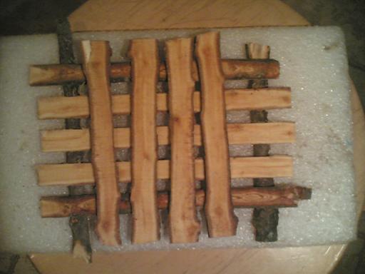

Ah!!, scusa mi ero scordato, il legno di gelso è binco solamente appena tagliato dall'albero, poi piano piano prende il colore descritto da Jack.
Visto che gli Adminstrators et Moderators lo ripetono frequentemente (di usare il tasto modifica), Modifica li prende in parola, ed esattamente 3 ore dopo aver scritto questo post, lo modifica aggiungendoci un paio di foto.
Eh, si', vi volevo stimolare e con le risposte di jack mi sono stimolato.
Sono sceso giu' in cant-Laboratorio, ho preso un pezzetto di ramo di pero tagliato da circa una settimana e lo ho spanconato.
Certamente dato il diametro esiguo del ramo non ho potuto procedere alla spanconatura nel modo classico come illustrato più sopra, ma ho spanconato "a diritto", cioè tagliando una serie di fette di legno nel senso della venatura.
Ecco qui' le foto.
La prima mostra tutte le mini tavolette ricavate dal pezzo di ramo e la seconda invece, mostra una simil-catasta di legno pronta per la stagionatura.
Fra qualche giorno vedrò cosa succede.
Foto 1
Foto 2
Ciao a tutti Modì.-
Ecco qui' le foto.

Ciao modifica, non è per gúfare ma se le hai tagliate sotto il cm di spessore...non ricaverai gran che. Stagionare un ramo non è come stagionare un tronco e stagionare tavole da 10 cm non è come stagionare tavole da pochi mm...generalmente occorre circa 1 anno a centimetro per una discreta stagionatura, anche per questo si spancona...perché per stagionare spessori maggiori occorrono più anni e poi perché un tronco giovane è più facile da tagliare, perché ha la fibra giovane.per i rami, le cose un pò cambiano. Dico questo perché ho appena dovùto buttar via una decina di tavolette di pero potato quest anno,e tagliato subito a spessore di 5 mm ... Spero a te vada meglio.
Ps i tavoloni devono arieggiare tra loro ma hanno bisogno anche di una certa pressione per esser costretti a non cùrvare troppo.
