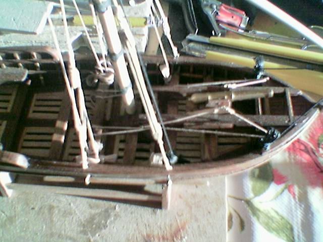

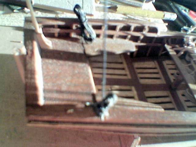

il lavoro è proseguito con un lavoretto di “tanta” pazienza giusto per defaticare il moscone affittuario del monolocale situato sulle mie spalle.
Questo lavoretto è il piano calpestabile interno (paiolato ????) ancora da rifinire..

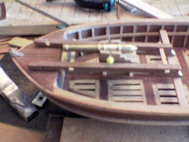

Poi ho messo mano al cannone, anche qui tutta la struttura è fatta in compensato da 3mm impiallacciato, per il cannone, ne ho riciclato uno della Royal Caroline ancora da terminare, d’altra parte per quello scafo farne altri 30 o 31 poco cambia.
Ho eseguito le panche di voga ed ho presentato il tutto, ed a vista non ancora bloccato ed incollato il tutto si presenta così
Per il momento è tutto e un grazie a Giovanni per avermi paragonato al “FENOMENO” CLAUDIO (che a mio avviso leggendo quanto asserito da Giovanni si incavolerà da matti).
Buon vento a tutti

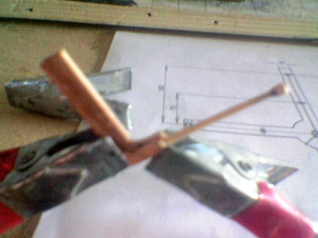

Dopo aver trattato la bacchetta cinesina, ossia averla tagliata sfinata e portata a misura, ho tagliato e sfinati due listellini di faggio 1,5x0,5mm che verranno applicati ai lati dell’albero (penso siano serviti per irrobustirlo)che incollati e legati prenderanno la forma della foto.
Nella prossima immagine l’albero presentato,
Le immagini che seguono indicano quanto sarà necessario per creare le carrucole ce sorreggono l’albero.
Per quanto riguarda il gergo marinaro resta inteso che sarà interpretato da voi come meglio crediate.

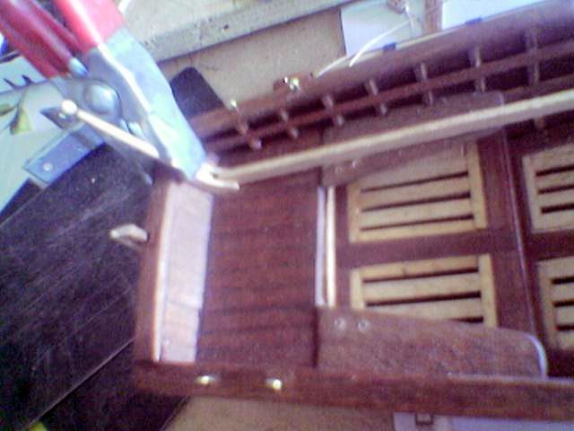

Il prossimo impiego della bacchetta cinese è il l’asta portabandiera di poppa
Ed anche questa volta è tutto

Avevamo lasciata l’asta della bandiera smontata, ora assemblata e montata sulla scialuppa,
domani monterò l’albero e le carrucole (sempre se va tutto bene).

Comunque, aggiorno le immagini della lancia alla quale manca solo il timone (fatto e da montare) e la vela che non mi piace e non ce la metto.
Scusate sempre la qualità delle mie foto....
Un salutone a tutti

Ed eccomi di nuovo quasi alla fine del percorso per quel che riguarda questa barchetta.
Mancava il timone che ora è montato e pronto per essere rifinito, manca anche la bandierina che cercerò di issare.
per il momento è tutto.
Un salutone a tutti
