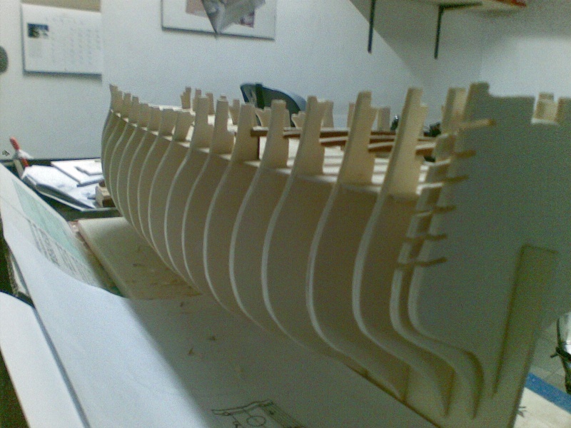

Messaggio Da Caio il Mar 16 Mar 2010 - 14:24
Ciao,
dopo un pò di tempo mi sono deciso di aprire il mio cantiere, e provo ad inserire delle foto (purtroppo la qualità non è delle migliori , ho usuto il telefonino)
Premetto che tutto il materiale (disegni , foto ecc..) li ho reperiti via internet e cerco di osservare altri cantieri per carpire le varie tecniche di costruzione.
Nome: H.M.S. Victory (Inghilterra)
Tipo: Vascello
Anno di costruzione: 1765-05-07
Lunghezza reale: 69.08 mt
Scala del modello: 1:90
Tipo modello: Autocostruito
Piano di costruzione: Mamoli - Anatomy Of The Ship Hms Victory (internet)
Io ho utilizzato disegni della Mamoli (chiglia , ordinate , e ponti) integrandoli con dei dettagli dal manuale "Anatomy Of The Ship Hms Victory".
Tagliata la chiglia e le ordinate con il traforo a mano ed eco il risultato:

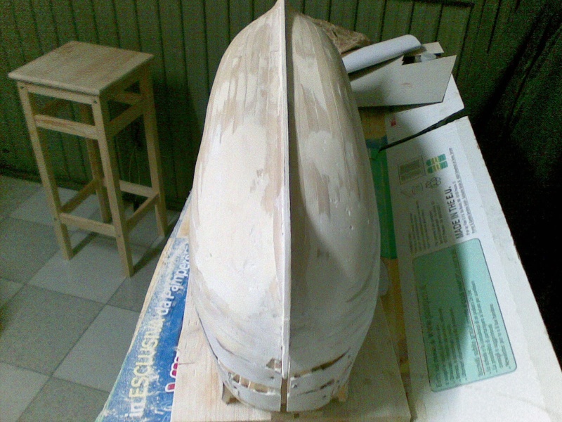

Messaggio Da Brad Barron il Mer 17 Mar 2010 - 11:23
ciao caio!
stai facendo un buon lavoro!
l'unica piccola pecca che ho notato, è che sulla penultima foto col modello visto di prua, si vede il riempimento della pura con del legno! giusto?
mi seebra però che hai lasciato degli scalini tra i vari pezzetti di legno utilizzato per il riempiticcio!
mi son permesso di modificare la tua foto per indicare con frecce rosse di cosa parlo!
credo che se il riempiticcio di legno avesse creato una superficie continua, al momento di applicare i listelli, questi avrebbero avuto una maggior superficie di appoggio, quindi una maggior tenuta e il lavoro sarebbe stato molto agevolato!
non credo però che questo comprometta la riuscita del modello!
ho voluto fartelo notare per i prossimi modelli, lo dico per esperienza personale Very Happy
cosa ne pensano i nostri utenti più navigati?
buon lavoro e tienici aggiornati

Ottimo suggerimento quello di Brad , avere una superficie di appoggio uniforme agevola la riuscita del lavoro

Caio,
Se ancora non hai iniziato a listellare le fiancate, sei ancora in tempo a riempire la prua con altri pezzi di compensato.
Certamente non sarà un lavoro agevole come se lo avessi fatto all'inizio ma ne trarrai certamente un gran vantaggio!

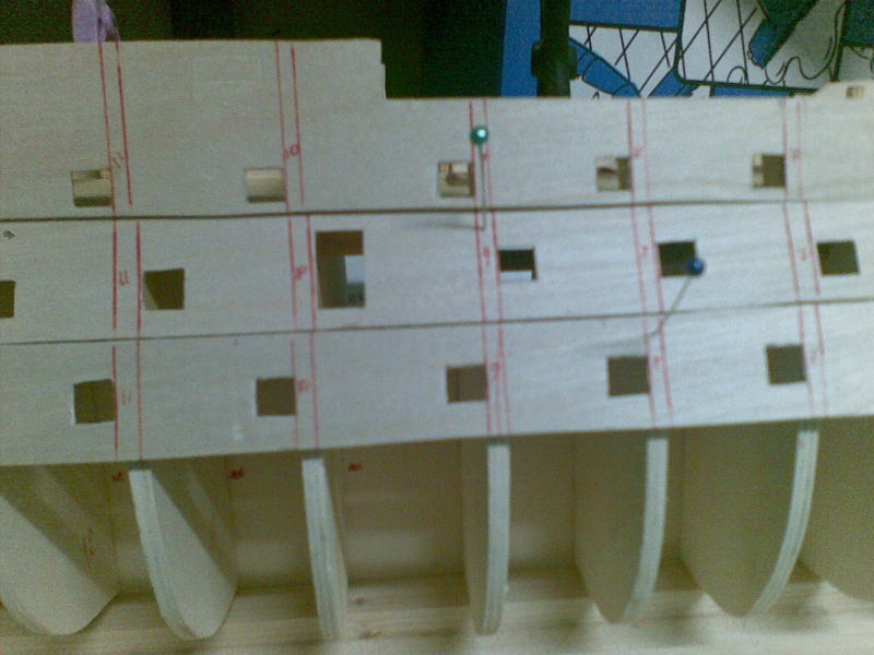

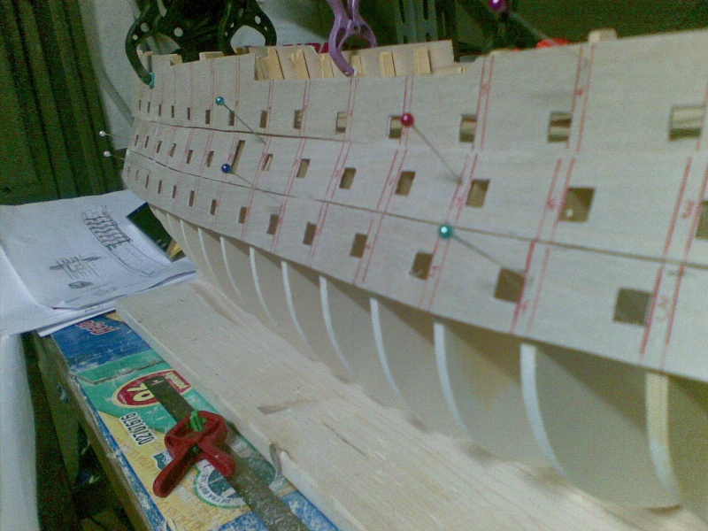

queste foto è una cronologia del lavoro svolto in questi ultimi tempi ( circa 6 mesi) , considera che prima di realizzare qualsiasi pezzo cerco di documentarmi e poi studio il metodo per la sua costruzione, oltre che "copiare" da voi più esperti.....
Vi posto alcune altre immagini della realizzazione del primo "fasciame" (fatto con il compensato da 1 mm) con già i fori dei "gunport".
Questi pezzi li ho realizzati facendo una stampa del modello in scala 1:90 (in tutta la sua lunghezza) , poi ho riportato su "carta da forno" tutte le aperture.... e successivamente ho segnato il compensato ed ho realizzato i vari fori.
Alcune prove....
per seguire meglio il profilo delle ordinate ho realizzato 3 pezzi ....

Messaggio Da Brad Barron il Sab 20 Mar 2010 - 12:02
ciao caio!
ok ho capito.
metodo interessante questo di fasciare lo scafo con del compensato! l'unica nota di scetticismo che avrei è sulla giusta aderenza del compensato alla curca delle ordinte!
ho visto che hai diviso in tre pezzi ma forse, per la parte inferiore dove si accentua molto la curvatura, queste tavolette di compensato non permettono bene di seguire le fisiologiche curve delle ordinate!
questo metodo generalmente vien utilizzato generalemente per barche moderne tipo motoscafi che sobo molto lineari.
forse potevi suddivere queste tre fasce in ulteriori parti più piccole che potevano facilitare meglio di seguire la curvatura!

Messaggio Da Caio il Sab 20 Mar 2010 - 12:15
Ciao Brad,
considera che il compensato utilizzato è da 1mm e, sfruttando le naturali fibre del legno nella su alunghezza, è molto flessibile e si adatta benissimo al profilo delle ordinate.....
La parte sottostante l'ho completata con listelli in tiglio 1,2 cn di larghezza , 1 mm di spessore. ( inserirò delle foto)

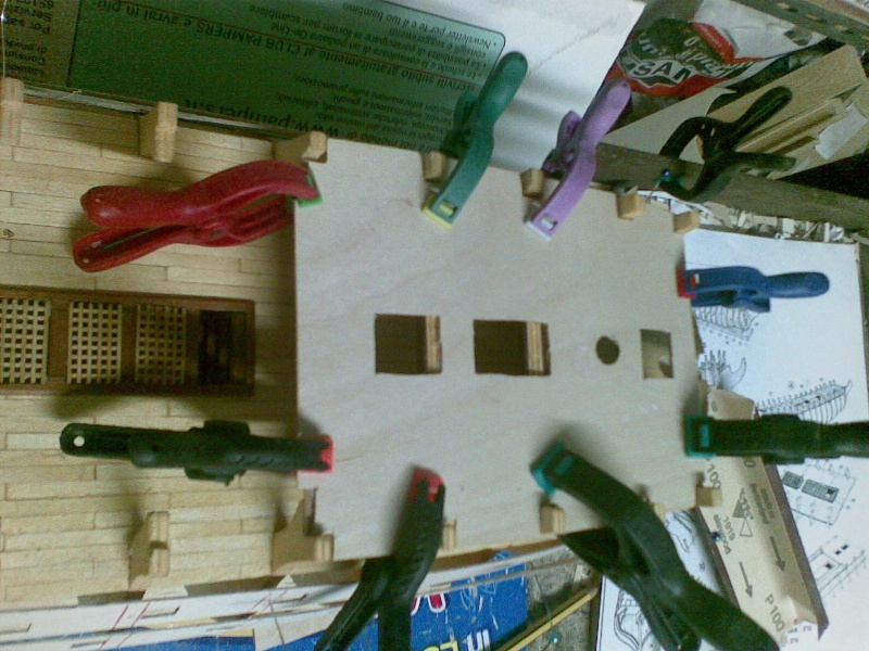

Messaggio Da Caio il Sab 20 Mar 2010 - 15:39

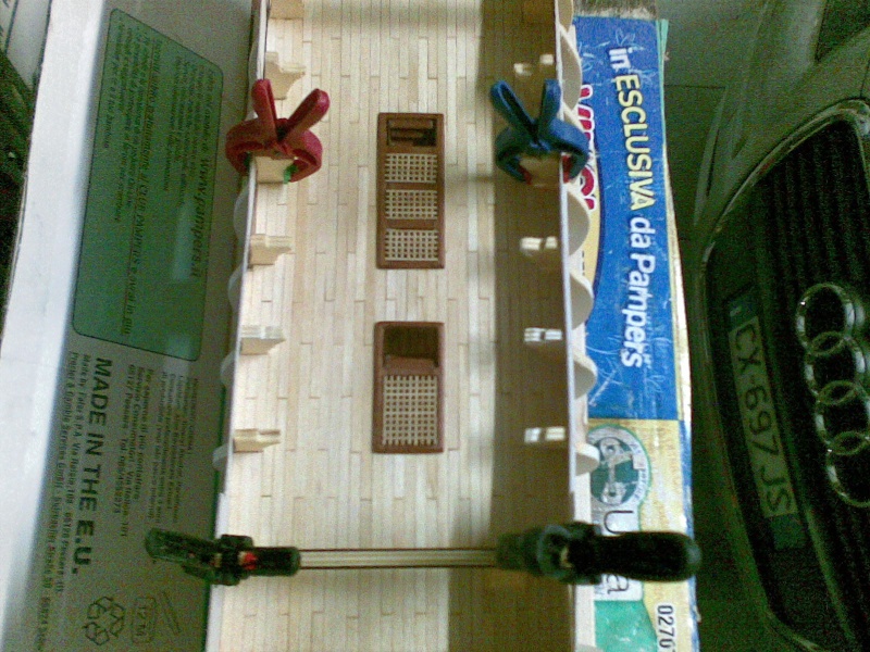

Appena fatte delle prove tecniche con il finto fasciame vado a realizzare, fissare e listellare i ponti.... con opportuna sistemazione di alcune travi di sostegno per i ponti (come indicato nello schema).
Inoltre ho realizzato, come test perchè in futuro invisibile, un divisorio
Fissaggio del ponte
Realizzazione "tramezzo" con relativi "travi" di sostegno

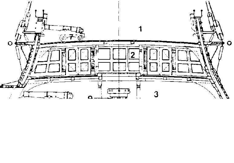

Questo è lo schema preso dal libbro "Anatomy Of The Ship Hms Victory"........
vista globale ponti dopo il fissaggio e inizio listellatura con listelli in acero 5 mm x 0,8 mm x 60 mm che dovrebbero rispecchiare la mia scala 1:90
altra angolatura....
Caio

NO!! non voglio rifare il fasciame, quello che si vede dalle immagini e solo il finto fasciame che farà da base a quello definitivo. E' mia intenzione lasciare il fasciame a vista (non verniciato) allora la mia preoccupazione e quella nello scegliere un materiale idoneo e nell'essere molto preciso.
voglio aggiungere queste immagini dove si evince il riempimento della prua
Ancora alcuni ritocchini da fare .......
ed una vista con il ponte tutto listellato
