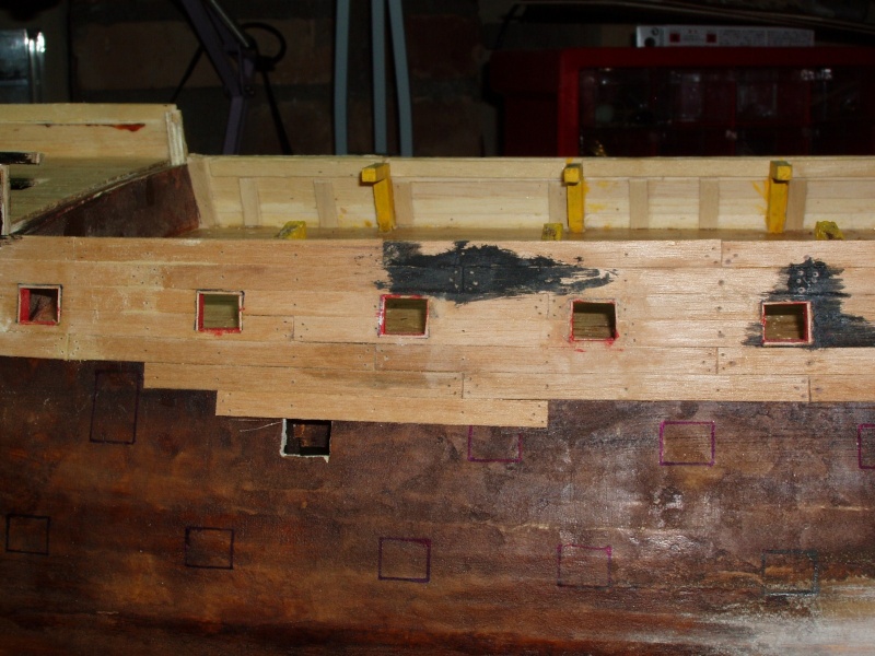

Ciao Roberto prima di tutto complimenti per il tuo lavoro, poi ti vorrei chiedere alcune cosette che dalle immagini non sono riuscito a capire:
1) sul fasciame stai facendo la rastrematura o meno?
2) Sulle ordinate hai realizzato l' angolo di quartabono?
Re: Il mio nuovo cantiere....H.M.S. Victory (Roberto Negrelli)
Messaggio Da Roberto Negrelli il Mer 7 Apr 2010 - 13:47
Ciao Sandro...
...adesso che sto proseguendo verso il basso...ho iniziato a tastremare i listelli e realizzare l'angolo di
di quartabono...
..ho realizzato anche due blocchetti riempitivi di parte della prua..!!!
...ho notato anch'io delle gobbe in cocomitanza delle ultime ordinate di poppa..ma spero
alla fine di poter cartavetrare tali listelli di balsa dura!!!
...ah dimenticavo,....proseguendo verso il basso della chiglia ho sotituito i listelli di balsa
con quelli di tiglio!!!..
..accetto volentieri vs. consigli per poter migliorare nel mio lavoro!!
Grazie Roberto

Ciao Roberto , se mi permetti , l'osservazione di Santos, che ti ha fatto rilevare ,ti posto delle Tue foto che ti ho segnalato il difetto

Ciao Modi , a volte il proprio modello e consigliabile farlo vedere anche a altri modellisti , solo così si riesce a notare se c'è qualcosa che non va , eun fatto quasi accertato che sotto i propri occhi sfuge sempre qualche imperfezione .
Non faccio caccia agli errori, cerco di dare un apporto nel mio piccolo di aiutare in qualcosa.
Con stima a Tutti i modellisti

ho visto le foto evidenziando gli spigoli...sai effettivamente avete ragione...
ed hai ragione anche per quanto riguarda i listelli di balsa dura....bisogna stare
attenti a come maneggiarli...!!!
..quello che è stato fatto ..l'ho lasciato, ma sono passato ai listelli di tiglio soprattutto
per la prua...!!!
Poi per quanto gli spigoli spero di riuscire levigandoli a farli sparire!!!
..cosa mi consigliate: rifaccio TUTTO.??!!
Grazie ancora per i suggerimenti
Roberto
Roberto Negrelli
Messaggio Da Ospite il Mer 7 Apr 2010 - 18:14
Ciao Roberto quello che ti avevo scritto in precedenza è stato evidenziato meglio dal grande Francesco.
In merito alla tua domanda se rifare tutto posso solo dire che ora sei all' inizio del lavoro e se vuoi ottenere il massimo forse vale la pena correggere subito il problema, ma ovviamente l' autore sei te e solo a te aspetta decidere.

..ho finito l'applicazione del I° fasciame, stuccato e levigato.....attendo eventuali Vs.
consigli e modifiche da apportare..!!!..prima di proseguire con il II° fasciame...........

prima di proseguire, prova a controllare l'inacstro del primo cane, sulla prua, vedo che è già coperto con il primo strato di fasciame, ho già segnalato questo problema.
Con cosa hai coperto lo scafo? Mi riferisco all'ultima foto
Ciao, Nostromo61
Messaggio Da Roberto Negrelli il Gio 17 Giu 2010 - 18:48
Ciao Nostromo61
..dopo averlo stuccato...ho provato a dare una mano di rolla color noce....per poter, dopo aver applicato il II° fasciame, nascondere eventuali piccole
fessure tra listello e listello...avendo optato di non mettere un listello unico ma bensi listelli di lunghezza pari a circa cm. 8,00..!!
..dopo di chè far risaltare la chiodatura dello stesso (come si nota una prova sull'ultima mia foto)...
per adesso sono tutte prove...attendo consigli per poter ricominciare il mio lavoro!!!
