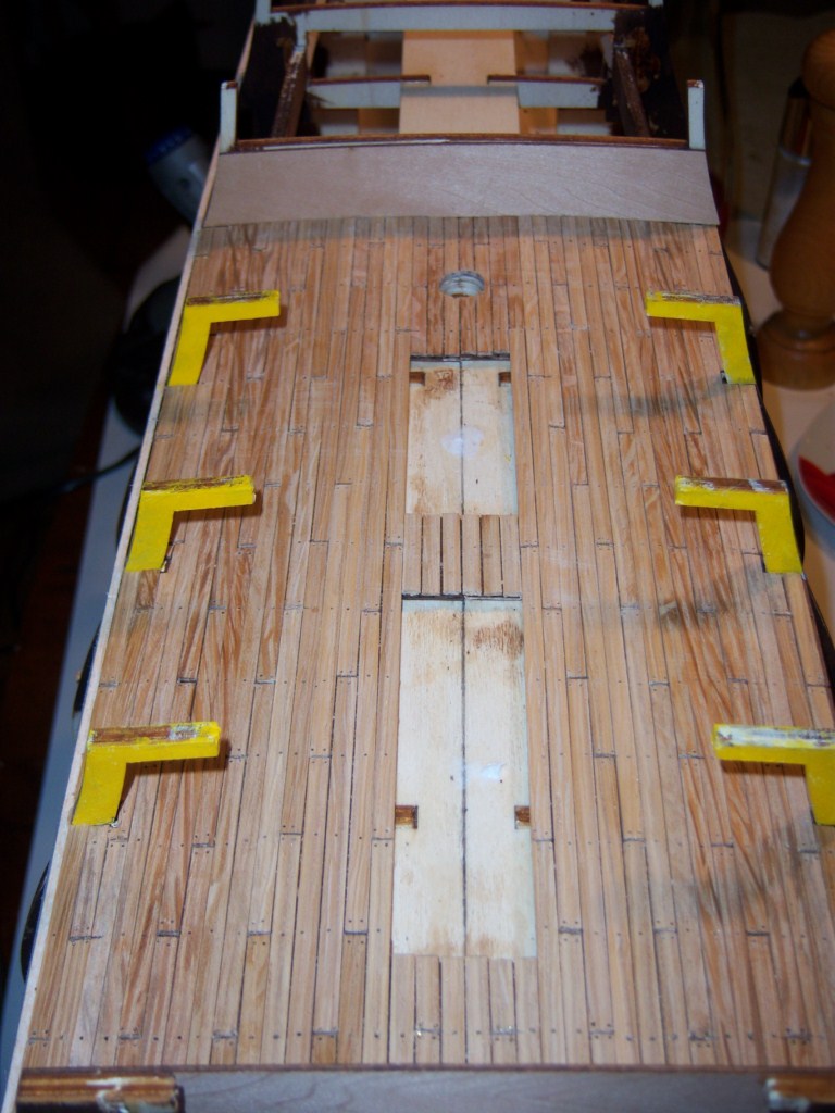

Messaggio Da Roberto Negrelli il Sab 13 Mar 2010 - 14:33
13.03.2010: ..stato lavori..
..costruzione ponte di batteria..
..particolare ponte di batteria: uso del pirografo per simulare la chiodatura dello stesso...
Roberto Negrelli
Re: Il mio nuovo cantiere....H.M.S. Victory (Roberto Negrelli)
Messaggio Da Brad Barron il Sab 13 Mar 2010 - 15:13
ciao roberto!
il lavoro prosegue! Very Happy
avrei due domande!
la prima vorrei sapere perchè hai dato credo il mordente o quella cosa marrone.
la seconda invece vorrei un chiarimento o meglio un ulteriore spiegazione su come hai costruito il ponte!
penso che avrai assemblato i listelli del ponte giusto? dal colore sembrano noce oppure li hai colorati?
poi che cosa hai fatto col pirografo? hai ricreato la chiodatura delle tavole del ponte?
Grazie e buon lavoro
Giulio
Messaggio Da Roberto Negrelli il Sab 13 Mar 2010 - 15:36
Ciao Giulio...
..ero incerto se dipingere quei fascioni di nero o mordente...ho optato per
il mordente noce..in quanto, dopo aver messo il fasciame, su quei fascioni
dovranno essere inseriti i cannoni..e quindi creare qualcosa di scuro da
vedersi dall'esterno!!
..i listelli erano già di noce...ho solo dopo dato un impregnante opaco neutro
...di solito la chiodatura dei modelli precedenti li facevo con una punta di ma-
tita..ora ho provato con un pirografo della Black & Decker e il risultato mi
sembra migliore ..dando un'aspetto più invecchiato..!!!
Roberto

14.03.2010:
..rifacimento ponte di batteria..con legno più chiaro (rovere) e nuova chiodatura esclusivamente
con trapano "Dremmel"...

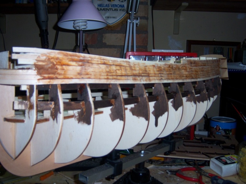

[i]15.03.2010: ...inizia il posizionamento del primo fasciame in balsa ( non tiglio ) ..molto più duttile...
Roberto Negrelli
Messaggio Da Brad Barron il Lun 15 Mar 2010 - 13:40
ciao roberto!
ti devo dire che non mi piace utilizzare listelli di balza perchè son molto fragili o meglio si scaglaino facilmente e si spacca appena pensi di metterci un chiodino! Very Happy
quanti fasciami dovresti stendere?
e buon lavoro
Messaggio Da mozzo il Lun 15 Mar 2010 - 13:57
Ciao Roberto , complimenti per il lavoro che stai svolgendo, l'osservazione di Brad , la condivido, sulla fragilità dei listelli di balsa , a mio parere, a fasciame completato devi fare molta ma molta attenzione di come maneggi il modello per la sua fragilità . fermo restante che certamente avrai le Tue buone ragioni per la scelta dei listelli in balsa.
buona navigazione
Francesco Basketball
Messaggio Da Roberto Negrelli il Lun 15 Mar 2010 - 14:25
Ciao Giulio & Francesco..
..stando alle istruzioni...viene consigliato questo nuovo tipo di listello di balsa dura..per fissarlo basta effettivamente uno spillo e...a fasciame ultima-to, per evitare la sua fragilità, viene consigliato di irrobustirlo dando una ma-
no di collante alifatico (diluito al 30% con acqua)..una volta asciutto, si può
carteggiare il tutto e poter applicare il secondo fasciame..!!
La struttura, così ottenuta , non crepa per il ritiro del legno ed è molto stabile nel tempo .." così mi viene scritto dalla panart "...sperando che, dopo
averlo ultimato, abbiano vivamente ragione..?!!
Roberto
