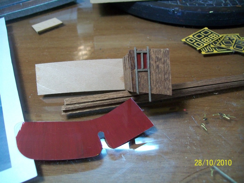

Messaggio Da nostromo61 il Sab 30 Ott 2010 - 22:13
Salve CIURMA,
rieccomi sul cantiere Victory,
vedo con piacere che i " Victoryani " siamo aumentati, d'altronde come si fa a resistere ad un modello come questo ? Forza ragazzi !!!
Allora, torniamo al mio cantiere,
ho ripreso fissando con le cerniere il timone
in seguito provvederò a sistemare al catena .
Oggi ho iniziato a realizzare la facciata delle cabine del quadrato ufficiali
come si può notare ho tralasciato la roba che proponeva il kit, guardando le foto della nave vera , credo che non siano affatto veritire, e allora ho provato a fare qualcosa che almeno somigli un pò
per simulare le finestre ho adoperato un pezzo di plastica trasparente con il quale sono confezionate le camice, che ho colarato di amaranto per simulare il tendaggio e sto litigando con dei listelli 1x1mm per le porte
questo è il risultato grezzo.
A domani ( spero ) per la continuazione.
