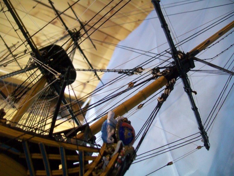

Messaggio Da nostromo61 il Sab 14 Apr 2012 - 16:07
Grazie Old,
ecco altre foto

Ciao nostromo e grazie per le foto. Colgo l'occasione per sollevare un quesito "marinaresco": in una foto si vede l'amantiglio del pennone di maestra che passa attraverso le sartie e le griselle. La stessa cosa credo capiti anche per gli altri pennoni. Allora mi chiedo come fosse possibile ruotare i pennoni fino a 30° per la virata e l'andatura di bolina. Anche sul modello (chiamiamolo così...) che sto facendo, pure lui un tre alberi, succede la stessa cosa e io ho alterato la costruzione facendo passare la cima dei bozzelli di testa d'albero davanti all'albero di gabbia, in modo che l'amantiglio sia esterno alle sartie. E' una inesattezza, ma la piccolezza del modello consente di nascondere questo particolare. Rimane il dubbio su quanto avveniva in realtà: ruotare i pennoni con l'amantiglio incastrato tra le startie non mi pare che fosse possibile e sganciare gli amantigli di pennoni lunghi anche più di 15 metri e con diametro al centro di più di mezzo metro, con tanto di vela attaccata, mi pare che potesse essere un buon modo di mandare a carte e quarantotto tutta la nave.
Hai indicazioni di come funzionassero le cose?

Ciao Old,
adesso mi hai messo in crisi, la tua analisi sembrerebbe giusta, ma non ho una risposta esatta.
Allora , dalle foto e dai disegni che ho, gli amantigli sembrano non fare nessuna curvatura attorno alle sarti dell'albero di gabbia, ora due sono le ipotesi
o sbagliamo il posizionamento del sartiame dell'albero minore , e qui sono dolori, perchè vorrebbe dire rifare un bel po di lavoro
o effettivamente la manovra attraversa il sartiame , così come lo abbiamo posizionato.
E sempre dai disegni, il bozzello dell'amantiglio è posizionato al centro della testa di moro.
Spero che qualcuno possa erudirci in merito, ma dubito che il sartiame della gabbia si possa posizionare più indietro, o tutta la zona del colombiere possa essere sistemata più avanti.
Sinceramente non lo so, ma questo quesito comincia ad inquietarmi un tantino.

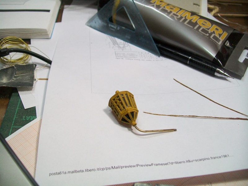

con l'occasione posto tre foto sulla modifica del fanale centrale di poppa
come si nota , sto sistemando i listelli che compongono le griglie delle 8 facciate, ci sto perdendo la vista.

certo che il problema sollevato da oldboy lascia perplessi.
sono andato a vedere delle foto di longridge e mckay ma mi sembra che il dubbio rimanga(a parte la prima foto che dovrebbe essere originale della nave. ho provato ad ingrandirla ma il dubbio resta) perché come vedrete sembra che glissino il problema.
le prime due sono di longridge
questa di mckay
non ne hanno una che inquadri la manovra al completo.
spero di aver fatto cosa gradita.

Messaggio Da nostromo61 il Dom 15 Apr 2012 - 20:16
Ciao Giga , e grazie per l'impegno,
dalla prima foto si puo notare che il bozzello dell'amantiglio e allocato al centro della testa di moro, per cui , secondo me , (speriamo) è giusta come l'ho posizianto.

bello il fanale! sono curioso di vedere il sostegno finale della Victory.

ciao nostromo. ho la vaga sensazione che tu debba cambiare la manovra. dalla foto che ti allego mi sembra che, senza ombra di dubbio, la manovra in questione debba passare davanti alle sartie e non in mezzo.del resto se passa in mezzo, come funziona?
veditela tu. buon divertimento e non t'incazzare.

gasp! allora non è solo questione di cambiare la manovra, ma sono le quote di posizionamento delle bigotte e relative sartie sulla coffa che cambiano. E se cambiano queste quote, non è che cambia anche qualche quota della coffa, per esempio la sua lunghezza o la sua posizione rispetto all'asse dell'albero maestro?
Comunque, anche se l'amantiglio passa davanti alle sartie, quando il pennone è ruotato fa un bello sforzo sulla sartia sottovento.
Io non toccherei più nulla, appurata la cosa, servirà per altri modelli....

fatti i dovuti complimenti a nostromo passiamo al problema amantigli : è una cosa che ho riscontrato sin dal primo kit ( e qui poteva essere un errore del kit) , ma il problema si è puntualmente ripresentato su tutti i modelli successivi ricavati da piani e da monografie .
é quindi da escludere un errore nel posizionamento delle sartie di gabbia impossibile che lo abbiano fatto tutti.
ne ho dedotto che quando il pennone veniva angolato l'amantiglio si appoggiava alla sartia , magari venendo
parzialmente allascato
il problema è scomparso nei velieri moderni dotati di trozze metalliche che tengono il pennone ben avanzato rispetto all'albero e con teste di moro in ferro sulle quali i golfari x gli amantigli possono essere posizionati piu' in avanti

grazie Enrico, mi stai sollevando da un grosso peso sullo stomaco.
Già immaginavo di dover decidere se lasciare le cose cosi come le ho fatte o rifare tutto il cordame per correggere l'errore, e conoscendomi, credo che avrei optato per la seconda.

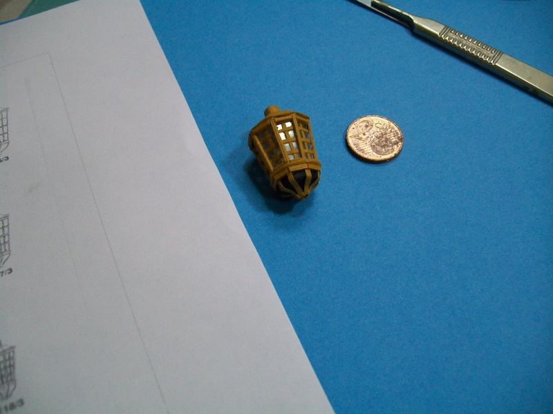

dopo vari tentativi, prove , rifacimenti e altro, ecco cosa è venuto fuori,
questo è il fanale centrale, ma c' è un problema , , ho la netta sensazione di averlo fatto un po più grande rispetto alla scala.

Ciao Nostromo, hai fatto in ogni caso un gran bel lavoro, e se è venuto un tantino più grande scommetto che l'hai fatto apposta affinchè potesse essere vista meglio e prima nelle nottatacce di burrasca.

Ciao Nostromo, secondo un mio modesto parere hai realizzato un bellissimo fanale, complimenti.

Ciao nostromo , in merito alle manovre , non lo dico io , ma , manoscritti dell'epoca sulle manovre correnti e dormiente, nessuna cima incrocia con altre , evitare lo sfregamento tra di loro , per i pennoni TUTTI Non vanno a toccare le sartie di qualsiasi ordine nel proprio raggio di andatura (angolazione).
