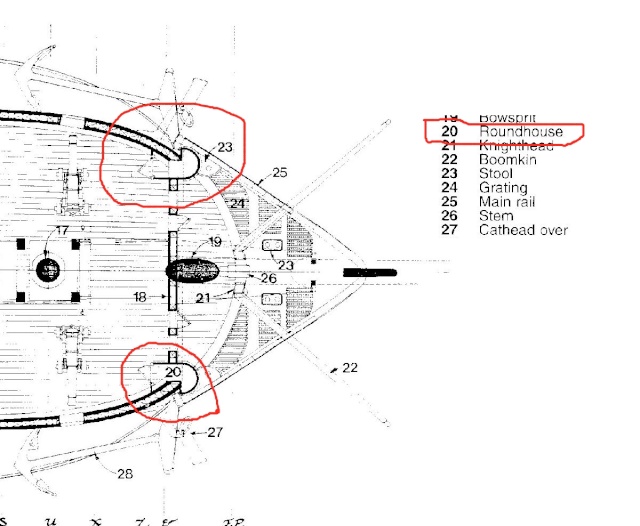

Messaggio Da brggpl il Dom 20 Giu 2010 - 19:53
ciao nostromo61 Very Happy
complimenti: un modello curato, particolareggiato e "maestoso".
Question una curiosit:
a cosa servivano questi due "semicilindri" sporgenti dalla paratia che peraltro vedo anche in altre navi dell'epoca?
buon proseguimento!
jocolor
Messaggio Da Modifica il Dom 20 Giu 2010 - 21:06
Potrebbero essere stati dei ""cessi""???
Mod.-

Messaggio Da brggpl il Lun 21 Giu 2010 - 20:01
buona serata a tutti! Very Happy
(scusa nostromo61 per l'intrusione nel tuo cantiere)
ho trovato questa pianta della victory: study
allora se non era la "ritirata", diciamo che la "casa tonda" poteva essere lo sgabuzzino dove venivano messe le scope (pardon le redazze)? Risate
(forse Scubaleo l'ha vista?)
jocolor

Messaggio Da Roberto Negrelli il Mar 22 Giu 2010 - 18:35
Ciao Nostromo61
..stando ai disegni "Anatomy of the ship" ai punti N. 23 che sono quatto
(vedi stampa bbpgl) corrispondono i 4 cessi ( stool tradotto in sgabello)..
chiamati cos perch sono 4 sgabelli ( 2 con 2 fori & 2 con 1 foro ) e non sono
a livello pavimento ma rialzati ..come fossero moderni gabinetti....
..non c'era lo sciacquone ..ma il tutto finiva per la legge di gravit nel mare
azzurro!!!!
Roberto

Messaggio Da brggpl il Mar 22 Giu 2010 - 20:01
ciao Igorino Very Happy
grazie!
proprio la pag.44-45 particolare n.20: "roundhouse". study
Il dilemma permane scratch , ma non ci cambia la vita! cheers
ariciao
modifica:
scusa Roberto, non avevo letto il tuo post!
allora i "20" sono le "ritirate"?
ciao e grazie anche a te
jocolor
Messaggio Da Roberto Negrelli il Mer 23 Giu 2010 - 13:49
I numeri "20" stando alla traduzione letterale corrispondono alle guardine
o dette altrimenti "garritte" come quelle a lato del portone delle caserma......
altro significato: carcere..ma non credo che venissero usate per questo.
Penso proprio che garritte sia il termine giusto..da qui i marinai erano di
vedetta alla prua..!!??
I numeri "23" (che sono quattro) sono invece, al giorno d'oggi, considerati
i Water per senza sciaquoni!!!!
Roberto
Roberto Negrelli
Roberto Negrelli
Messaggio Da brggpl il Mer 23 Giu 2010 - 20:21
ciao Roberto Very Happy
allora garitte. Exclamation
il dilemma finalmente risolto!
grazie e buon modellismo a tutti jocolor

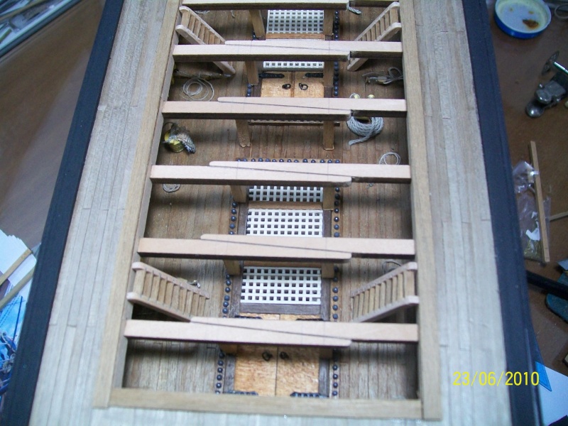

Messaggio Da nostromo61 il Mer 23 Giu 2010 - 21:19
Visto che ormai si detto di tutto sull'argomento garitte, latrine e ecc......,
propongo di andare avanti.
Intorno ai paiolati del ponte centrale ho sistemato le palle dei cannoni e qualche accessorio
ho posizionao i bagli con le colonne che li sorreggono e le quattro scalette per accedere al ponte inferiore
Giunti alla fatidica quinta foto vi auguro una buona serata
Messaggio Da Modifica il Mer 23 Giu 2010 - 21:28
Carissimo nostromo, di foto te ne rimasta una nel cavo, sono quattro!
Comunque belle chiare le foto e lavoro molto ben accurato.
Mod.-
Messaggio Da nostromo61 il Mer 23 Giu 2010 - 21:39
Grazie per la precisazione, si vede che sto rinc..... !!!!,
comunque una in pi forse sarebbe stata ripetitiva, ciao Mod.

Ciao Nostromo prima di tutto complimenti poi, se posso vorrei farti qualche domandina.
La prima :
Come hai realizzato le cerniere del boccaporto? e qui bei secchielli?
La seconda un p pi tecnica, come mai il fasciame lo hai fatto a passo 2 anzich a passo 5 o addirittura a passo 6?
Messaggio Da nostromo61 il Gio 24 Giu 2010 - 9:35
Buogiorno Sandro,
rispondo alle prime due:
le cerniere le ho comprate qualche tempo f, sono in ottone colorate di nero;
per i secchielli ho colorato di nero i tre cerchi di metallo, con del refe ho simulato l'impugnatura e con della vecchia stoffa ho simulato lo straccio;
la terza domanda, scusami ma non lho capita !!! scratch
puoi spiegarmi meglio?
Saluti, Nostromo61

Messaggio Da Ospite il Gio 24 Giu 2010 - 12:37
Ciao Nostromo, grazie per le prime risposte, in merito alla mia terza domanda mi scuso, scritta veramente male, per non commettere lo stesso errore ho fatto velocemente un disegno in merito alla disposizione del fasciame del ponte
Nell' immagine ho disegnato il passo 4 e il passo 5 il sei la conseguenza dei primi due.
Ci tengo a precisare che non assolutamente una critica.
Un salutone
Messaggio Da nostromo61 il Gio 24 Giu 2010 - 16:15
Ciao Sandro, adesso chiaro, la risposta a passo 2, forse dalle foto non si nota gran che.
Con l'occasione rispondo anche a Roberto:
qulle palle di cannone sono di poco meno di 2 mm e non sono piombini per pesca,
bens palline per lo scopo, mi pare della Amati.
Saluti, Nostromo61
Messaggio Da Ospite il Gio 24 Giu 2010 - 16:22
Ciao nostromo, le tue foto lo fanno notare chiaramente che a passo 2 tutto il fasciame dei ponti la mia domanda iniziale era: come mai hai scelto questa soluzione per la Victory?
Messaggio Da nostromo61 il Gio 24 Giu 2010 - 16:41
Ho seguito i disegni della Panart study

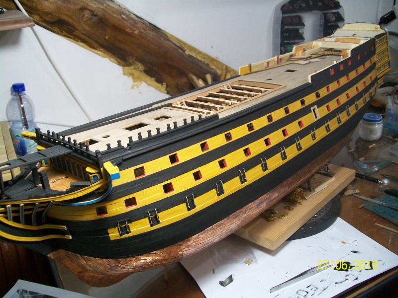

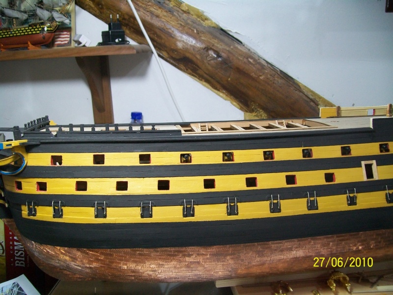

Messaggio Da nostromo61 il Dom 27 Giu 2010 - 21:22
Visto il magnifico fine settimana con vento pioggia e nuvoloni,
mi sono dedicato ai portelli dei cannoni della prima fila, sulla linea di galleggiamento.
[/url
[url=https://servimg.com/image_preview.php?i=673&u=12665142]
Stesso lavoro andr fatto sull'altro lato.
Un saluto a tutti,
