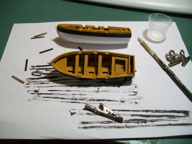

Messaggio Da nostromo61 il Lun 5 Mar 2012 - 21:11
Salve CIURMA,
oggi ho terminato la seconda scialuppa
ok , alla prossima

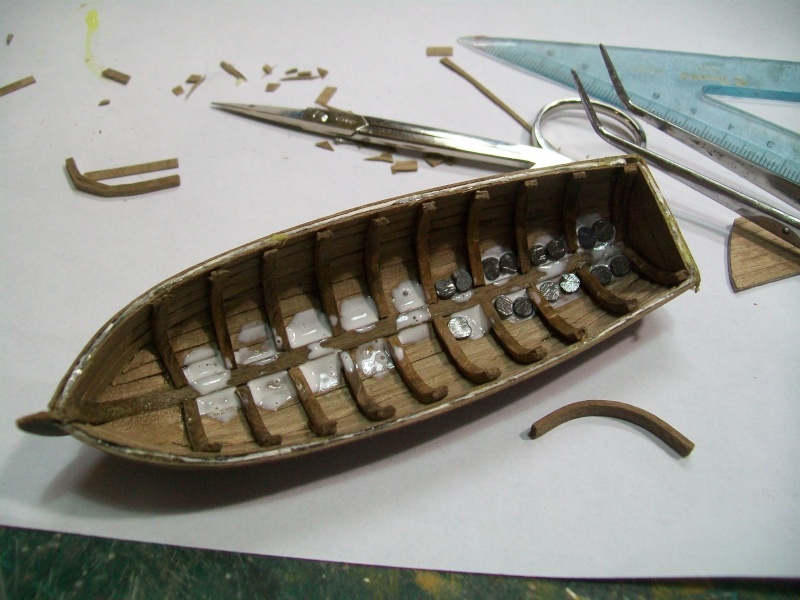

Messaggio Da nostromo61 il Gio 22 Mar 2012 - 21:00
Salve CIURMA,
alcune foto delle due scialuppe che andrò a sistemare sulle due fiancate di poppa.
Ho riscontrato un problema, siccome sono molto leggere, una volta aggangiate al paranco, la fune non stava tesa, e allora ho appesantita le due scilauppe con del piombo, utilizzando delle palline per la pesca
le palline di piombo le ho schiaccite e sistemate tra le ordinate
una volta , terminate, speriamo che avrò ottenuto il risultato sperato.
Per adesso è tutto
Messaggio Da nostromo61 il Ven 23 Mar 2012 - 21:08
Salve CIURMA,
oggi ho provato a vedere se l'appesantimento delle due scialuppe funziona
Bhe, pare che l'appesantimento funzioni , non mi resta che completare le due scialuppe e sistemarle definitivamente.

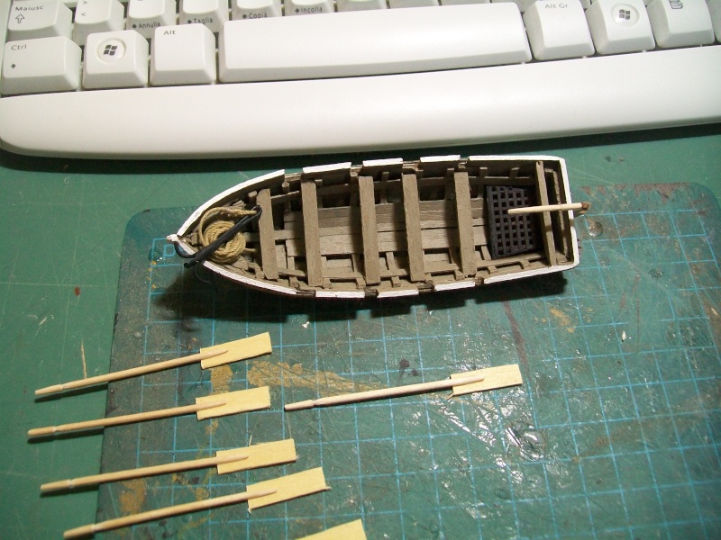

Messaggio Da nostromo61 il Dom 25 Mar 2012 - 21:04
Salve CIURMA,
completate le due scialuppe
e adesso , non mi resta che sistemarle

Ciao nostromo 61. Belle le scialuppe, ne avrei proprio bisogno... Le foto non mostrano il "cavallino" tra poppa e prua: il disegno lo prevede, per imbarcazioni così piccole? Una domanda modellistica: che diametro e che tipo di filo hai usato per appenderle? Lo chiedo per capire il fatto che hai dovuto appesantirle. Altra domanda, questa invece di progettazione ed uso navale : che tipo di fissaggio avevano le scialuppe appese fuori bordo? Lasciarle semplicemente appese le avrebbe fatte sbattere sulla murata ad ogni onda. Il piano del modello prevede appositi appoggi e relativi fissaggi?
Ti seguo sempre, anche se scrivo poco. ciao. oldboy
Messaggio Da nostromo61 il Lun 26 Mar 2012 - 21:02
Salve CIURMA,
@ Oldboy - vediamo di rispondere alle tue domande :
il cavallino delle scialuppe, in base ai disegni che ho io, pare non ci sia, ma è tutto da verificare.
Il diametro del refe utilizzato per appenderle è di 0,50.
Per quanto riguarda la tipologia del fissaggio fuori bordo, durante la navigazione, credo non ci fosse, in quanto le scialuppe erano sistemate sul ponte, una dentro l'altra.
Queste informazioni, però, prendile con le molle, nel senso che qualcuno può saperne più di me, e rischierei di essere smentito, ma sono quelle che ho.
Cmq , ora ecco come le ho sistemate, è una mia arbitraria scelta, fatta per non lasciare vuoti i paranchi laterali.
Mi toccherà mettere nelle scialuppe qualche accessorio e i remi.

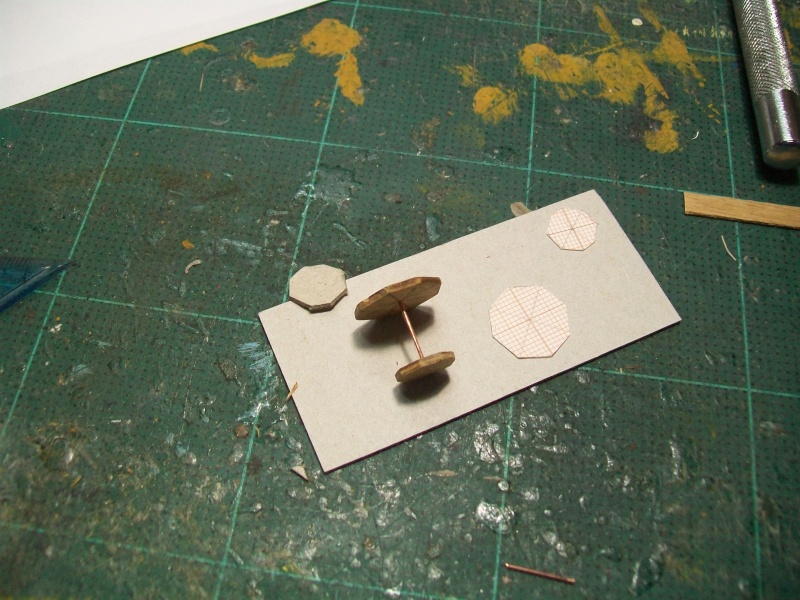

Messaggio Da nostromo61 il Sab 7 Apr 2012 - 21:27
Salve CIURMA,
era da parrecchio tempo che tergiversavo sui fanali di poppa, così ho deciso la loro realizzazione.
Prima di tutto , carta millimetrata e matita, per disegnare i due ottagoni che rappresentano base e cappello del fanale
per realizzare la struttura ho inserito al centro dei due ottagoni un filo di ottone da 1,5mm
da un listello noce da 0,5 mm, ho ricavato dei listelli da 1 mm, che serviranno per la griglia
dopo vari tentativi per realizzare il calice della base, ho trovato il pezzetto di legno che posso sagomare meglio
realizzato anche il cupolotto del cappello, questo è il risultato
la pallina che vedete , non è altro che uno spillo .
La struttura sembra robusta e quindi posso continuare con tranquillità.
Alla prossima cantiere

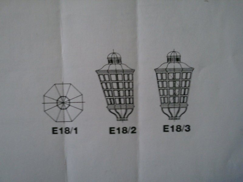

ciao nostromo, siccome dalle tue foto non riesco a capire se hai calcolato che le lanterne (mi sembra) dovrebbero essere inclinate(vista laterale), ti mando le foto di mckay. se non ho capito nulla, cestina tutto.
ciao giga....
Messaggio Da nostromo61 il Dom 8 Apr 2012 - 19:39
grazie Giovanni,
adesso mi sa che dovrò rivedere il lavoro fin qui svolto, tipo il cappello e l'inclinazione del fanale.
