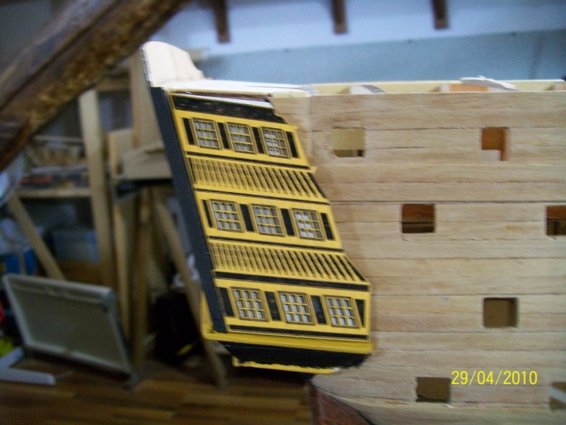

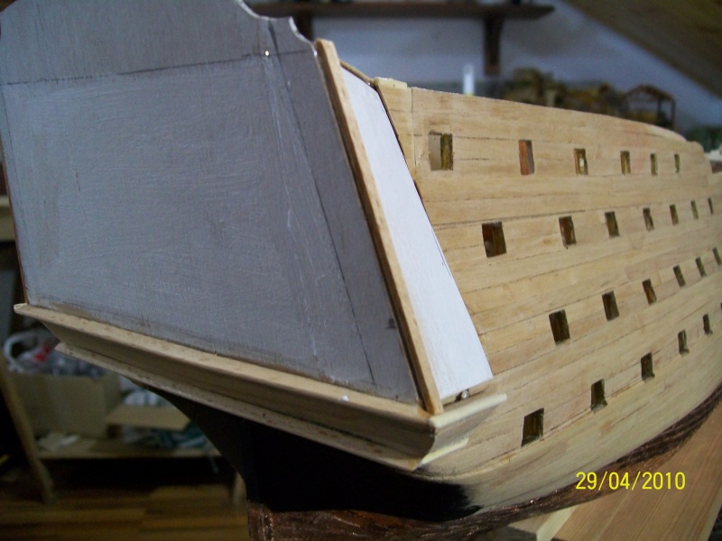

Devo dire che ho incontrato parecchie difficoltà col posizionare i pezzi che dovranno alloggiare la finestratura di poppa.
Seguendo i disegni della Panart, assemblando i pezzi laterali di poppa, non mi corrispondeva il tutto con le foto della nave vera
Si possono notare gli spazi vuoti che restano dopo l'esatto posizionamento del pezzo

mi riferivo alla prima foto del post del 30.04.2010, dove si nota che il pezzo al quale andrà fissata la finestratura laterale lascia degli spazi vuoti;
quella che hai evidenziato è risolvibile, infatti in quel punto verrà creato un gradino, comunque domani posterò le foto a lavoro finito.

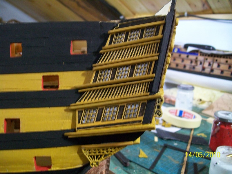

allora, dopo aver dipinto lo scafo, mi sono dedicato alle finestrature di poppa
Ho dato uno sfondo di bianco, sul quale ho incollato un foglio trasparente e ho applicato le finestrature.
Per dare un pò d irilievo, con dei listelli colorati di giallo ho creato le gronde:

Ciao nostromo61 , e da progetto il non alliniamento quadro poppa con i ponti ?
ti allego una Tua foto con relativi casi

prima di tutto nostromo ti faccio i consueti e scontati complimenti e poi vorrei chiederti quanto c'è di tuo nelle finestre e negli abbellimenti di poppa?
nel senso quello che hai montato era già tutto presente nella scatola o lo hai fatto te?
è una curiosità forse banale ma credo che potrebbe essere la risposta alla domanda di mozzo!

gli specchi delle finestrature sono nel kit, ma fissate soltanto, ne viene fuori un lavoro molto piatto, e allora ci metto del mio, tipo i cornicioni alle finestre, le decorazioni e altri piccoli particolari.
Devo dire che senza le innumerevoli foto della nave, che si trovano sul web,
tanti particolari non verrebbero presi in considerazione,
in conclusione cerco di fare del mio meglio, spero di riuscirci.

Ciao Nostromo61, scusami che ho formulato la domanda poco chiara di quello che volevo citare , ti allego due foto , quello che vedo è il quadro di poppa rispetto ai ponti noto un'angolazione eccessiva.
Il mio apporto in questo rilevazioni di anomalie e ai fini di stimolare un po di attenzione e non e denigrare i modelli, ci stengo di dirlo.
buona navigazione
N.B. non ho citato l'alliniamento dei corsi di fasciame ma lo spazio che intercorre tra di loro.
Messaggio Da nostromo61 il Dom 16 Mag 2010 - 8:55
Si, adesso ho capito e convengo con te.
Avevo già citato questo problema nel post del 30.04.2010,
e credimi non sono riuscito a fare di meglio,
o meglio, avrei dovuto fare di sana pianta le due finestrature laterali, o cambiare l'angolazione del ponte inferiore dove poggiano, ma in quella fase, si presume che poi il tutto coincida.
Altra considerazione, se poi avessi allineato il materiale a disposizione ai ponti laterali, non avrei avuto allineamento con le finestrature di poppa.
Spero che qualcuno abbia risolto al meglio questa imperfezione , o che sia in procinto di farla.
P.S. Ribadisco la mia consapevolezza che le tue non sono degrinazioni ai modelli e continua pure a far notare le imperfezioni, la critica costruttiva serve a migliorare.
