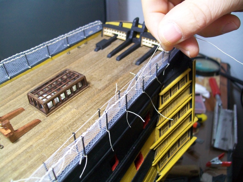

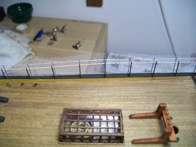

Messaggio Da nostromo61 il Ven 7 Gen 2011 - 21:30
Salve CIURMA,
cinque foto per descrivere come fisso la reti di protezione.
Intanto il materiale adoperato :
si tratta di un pezzo della retina che contine l'aglio
viene inserita all'interno dei supporti e legata alle basi degli stessi
a qusto punto inizio ad avvolgere del refe da 0,25 a spirale , per tutta la lunghezza della murata,
ed ecco il risultato
Per dare maggiore robustezza faccio una pennellata sottile di vinavil sul refe.
