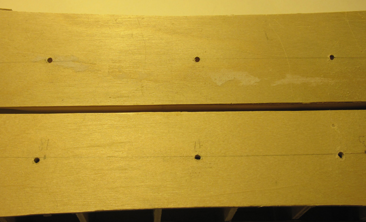

Messaggio Da picogio' il Dom 14 Feb 2010 - 12:34
ho proseguito i lavori e ho dato la precedenza all'apertura sul ponte così ho potuto fare subito i fori che permettono di assemblare meglio i due mezziscafi-- ho usato dei tondini di legno da tre mm forzati ed incollati -
non sembrano allineati perchè la macchina fotografica non era sulla perpendicolare ma li ho già provati e vanno bene-
-passata la colla stretti i due scafi con molle di acciaio ho anche incollati i tre cavicchi
Re: Cantiere rimorchiatore portuale HEROS 1930 (picogio')
Messaggio Da Virgiliomodellista il Dom 14 Feb 2010 - 13:37
Ottimo lavoro Giovanni, sinceramente stai mettendo in movimento delle rotelle che un po di tempo fa si erano bloccate su un quesito relativo ad uno scafo che volevo motorizzare, ma avevo dei blocchi relativi ai punti di appoggio per motore, servi bauden ed altro che mi aveva complicato la vita.
Ora vedendo questo tipo di lavorazione, mi sembra che alcuni di quei problemi siano fugati, mah ...... per il momento no, devo fare altre cose poi ricomincio quel coso.
Grazie delle idee Giovanni e buon proseguimento

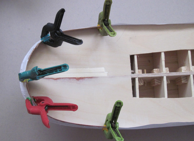

Messaggio Da picogio' il Ven 26 Feb 2010 - 16:00
ho proseguito a lisciare lo scafo ed ora mentre lo sto rivestendo di carta trovo ancora qualche piccolo difetto che va messo a posto prima di incollare carta sopra ; ho dovuto usare anche lo stucco diluito con poca acqua e spalmato con pennello il tutto poi trattato con telasmeriglio al 1000 ; il tutto reiterato fino ad ottenere la superfice perfetta o quasi ; comunque il tutto ha superato l'esame de lo mio maestro Claudio .
Quindi sono passato ad incollare la carta da fotocopie a pezzetti prima per avere il cartamodello dell'impavesata per poi incollare all'interno
della stessa del compensato di misura 0,4 mm ( impavesata è la parte di murata che sporge al di sopra del ponte di coperta) -
la parte più difficile dell'impavesata è la parte di poppa che nei rimorchiatori è curvata vero l'interno della nave
nelle foto seguenti si vede la preparazione dell'impavesata col compensato molto fino steso in curva con la parte che si piega meglio ,per arrivare a questo punto ho dovuto prima rilevare il disegno sul cartone leggero e poi ritagliare il compensato

Messaggio Da picogio' il Sab 27 Feb 2010 - 21:19
ecco come sono arrivato ai due piccoli pezzi di compensato che formano l'impavesata nel pezzo poppiero
il pezzo nero è di cartoncino e deriva da un pezzo di carta lucida che ho poggiato sull'impavesata a poppa , il pezzo nero messo all'interno della impavesata corretto in alcuni punti ha dato luogo al disegno su carta quadrettata in modo di avere dal centro della poppa due parti speculari
uguali da li con successive prove ed affinamenti sono arrivato ai due pezzi di compensato da 0,4 che andrò ad incollare al loro posto dopo aver fasciato con la carta tutto lo scafo
grazie Giulio per l'interesse e per i saluti a lo mio maestro Claudio ciao a tutti giovanni
dopo questo ho incominciato ad incollare la carta in modo da coprire l'intero scafo con una superficie senza interstizi che ove capitassero andrebbero poi colmati con lo stucco ; per essere più preciso possibile formo il successivo pezzo di carta sovrapponendolo a quelli già incollati passando la matita di piatto per evidenziare il limite della carta già incollata, poi taglio il pezzo e lo incollo (vedi il pezzo unico 5,6,
che ho fermato con spilli per la foto, ho passato la matita ho tagliato lungo la linea , ho incollato il 5 ho buttato il 6
