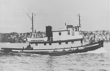

Messaggio Da feberet il Dom 24 Gen 2010 - 12:49
ho cercato la foto del modello e ho trovato queste come Tugboat(rimorchiatore )
feberet
