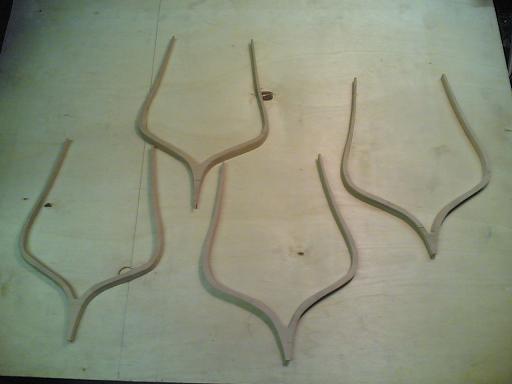

Sono andato avanti un po' a singhiozzo, in quanto non ho avuto molto tempo a disposizione, comunque questa mattina ho terminato di lavorare (quartabuoni da ambo i lati di ogni quinto e sua rifinitura) i 5 quinti che ho deciso di realizzare in questa mia prova.
Qui sotto una foto dei quinti 58, 59, 60, 61.
Come forse ricorderete il quinto n° 62 lo ho già incollato.
dopo di ciò, visto che la curiosità non è solo femmina, ho voluto provare a posizionare tutti i quinti nelle rispettive posizioni.
Credo proprio che l'oggetto stia prendendo forma.
Tra oggi e domani vedrò di incollare i quinti, così poi potrò continuare la realizzazione.
Ciao a tutti, Modì.-

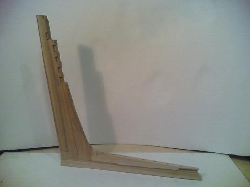

eccomi qua! ho portato avanti il lavoro della porzione di poppa, posizionando i riempimenti su controdritto di poppa e alcuni "imbuoni" tra i quinti.
Gli imbuoni sono degli spessori che venivano posti nelle "maglie" (Maglia = vuoto o luce che intercorre tra un quinto e l'altro) tra i quinti per mantenerli in posizione e dare un certo rinforzo.
Come si nota nelle foto sopra, accanto alla porzione in scala 1:48, ho iniziato a realizzare anhe l'arcaccia, sempre del Le Fleuron, ma questa volta in scala 1:24!!!
Dritto di poppa con tutti i suoi accessori!
da un'altra angolazione,
Un po' più da vicino,
Bene, sono arrivato a postare le canoniche cinque foto.
Domani ne posterò altre per documentare il lavoro!
Modì.-
