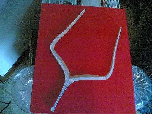

Ieri l'altro ho deciso che dovevo mettermi alla prova, ed ho pensato che la miglior cosa per capirmi, era quella di realizzare subuti un particolere, perchè solamente il risultato di questo mi dirà se sono in grado di interpretare nella maniera corretta le assonometrie della ANCRE e se sono all'altezza di lavorare un legno nobile come il peromsenza possibilità di commettere errori.
Questa mattina avevo un paio di orette di tempo libero ed ho approfittato per ritagliare dalla carta i partcolari dell'Arcaccia perchè ritengo che questo pezzo sia uno dei più impegnativi di tutto il modello.
Ho ritagliato le parti che mi necessitano e le ho incollate su di una tavoletta di Bahia.
(La tavoletta di Bahia che possiedo ha uno spessore di 10 millimetri, mentre quasi tutte le parti che compongo la parte poppiera sono di 8 millimetri e qualcuna anche di 6, per cui ho messo in moto la pialla a spessore, ho regolato l'altezza ed ho portato parte della tavola di Bahia ad 8 millimetri ed un'altra a 6!. Ragazzi che spettacolo la pialla a spessore!!!!)
Ho iniziato a lavorare sul Bahia e non sul Pero proprio perchè si tratta di un pezzo per capire le mie capacità e se la risposta finale srà positiva, realizzerò il modello in Pero!
Bene, basta con le chiacchere, adesso posto due foto.
Foto1, I pezzi incollati sulle tavolette
Foto 2 Taglio dei particolari in maniera grossolana per essere poi rifiniti.
Foto 3 Esploso dei pezzi dopo la prima rifinitura
Foto 4 I pezzi appena rifiniti accorpati a formare il dritto di Poppa e gli accessori (Gaisoni) ed il dragante con il controdragante.
I pezzi son rifiniti perfettamente nelle parti che rimarranno inalterate, mentre ci saranno da realizzare diversi quartabuoni con diverse inclinazioni ed alcuni incastri a mortasa e tenone.

Ieri i lavori sono andati avanti e sono arrivato a questo punto.
Praticamente ho rifinito tutto il dritto di poppa con il suo controdritto interno eed esterno ed il prestantino con ul suo alzo.
In più ho rifinito anche i gaisoni della arcaccia.
Ieri sera però mi son reso conto che nonostante avessi rifatto tre pezzi, avevo interpretato male degli altri, quindi sicuramente questa mattina rifarò tutta la parte inerente al dritto di poppa!

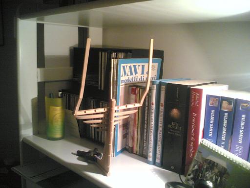

Come vi avevo anticipato nella parte finale del mio ultimo post, ieri ho rifatto completamente la parte del dritto di poppa, salvando solamente i gaisoni che quelli (per fortuna!) eran venuti bene.
Il od i pezzi che non mi quadravano erano il prestantino ed il complesso del dritto dipoppa/controdritto interno, quindi senza por tempo in mezzo li ho ripreparati.
I pezzi pronti per essere tagliati grassi!
l'operazione di rifinitura alla cartatrice verticale (bell'acquisto questo utensile!!!)
Il vecchio complesso del dritto di poppa accanto a quello nuovo.
nella foto sopra ho cerchiato il prestantino, perchè dovrò studiarci su per capire perchè veniva realizzato così fine rispetto alla chiglia ed al deritto di poppa.
di seguito alcune immagini dell'arcaccia assemblata.
Tenete presente che i gaisoni ed il dragante con quelle due ""Corna"" verticali non sono incollati, ma semplicemente incastrati nelle loro sedi.
Certo che sta iniziando a venire come deve.

Ciao Modi,dai una guardatina sul scaffale , sicuro che troverai qualcosa,i gaisoni vaano incalettati sulle alette,questo e il particolare più impegnativo, sono convinto che è pane per Te

questa mattina, ho lavorato sul quinto n° 62. L'ultimo verso Poppa del Vascello.
Per prima cosa ho incollato la copia in carta sulla sagoma di legno e quindi ho tagliato con la sega a nastro la parte interna, e qui lo si vede prima di esser rifinita.
poi, la ho rifinita, perchè così facendo avevo più materiale sull'esterno e avevo meno problemi nel maneggiare il quinto.
Sotto invece si vede il quinto tagliato internamente ed esternamente e rifinito!!!!!
Bel lavoro Tosto che mi son messo alle mani!!!!!!
Alla prossima, Modì.-

Come averte potuto notare, in ammiragliato od arsenale, i quinti si realizzano in un modo tutto particolare, ciè inserendo in ogni quinto un madiere due ginocchi e due o più staminali o scalmi.
Questo per la parte che guarda prua, poi ogni quinto viene raddoppiato con un mezzomadiere di misura differente dal primo, due ginocchi e due o più staminali o scalmi. Da qui il nome di couple in francese e coppia in italiano!
Per realizzare tutti quei pezzetti si utilizza una copia della coppia e su questa seguendo dei segni presenti sul disegno (Tratto intero per quel che riguarda la faccia a vista e tratto tratteggiato per quanto concerne invece la parte sottostante) si tracciano delle linee
Queste linee indicano l'inclinazione che deve essere data ad ogni testa di tavoletta, per poterci poi incollare la tavoletta successiva.
Una volta che si è raggiunta una sagoma sufficientemente precisa negli incollaggi ed abbastanza grande da contenere agevolmente la copia del quinto, si incollano assieme le due serie di tavolette una sopra all'altra.
In questo modo, dato che il contromadiere sottostante è diverso dal madiere superiore, si ottinene lo sfalsamento di tutti i pezzi componenti le due mezze coppie, in maniera tale da irrobustire tutte le giunzioni in quanto appunto sfalsate!
Ciao alla prossima!
Modì.-
Ciao alla prossima!
Modì.-

Facendo seguito al post di ieri riguardo alla realozzazione delle sagome per ritagliare i quinti, propongo qui di seguito la Squadra Falsa che mi son realizzato ieri l'altro!
Tale squadra serve per copiare esattamente l'inclinazione delle linee di giunzione delle varie tavolette (onde simulare appunto i madieri, i ginocchi gli staminali e gli scalmi che compongo la coppia!) e non incorrere in errori.
La squadra falsa si compone da due pezzi che si incastrano ad una delle estremità e tenuti solidali da un bullone da carradore ed un galletto.
Una volta copiata la linea di giunzione si ristringe il galletto ed i due pezzi della squadra rimangono solidali! A questo punto si psa la squadra sulla tavoletta di legno e si ritraccia la linea facendo correre la matita lungo il lato giusto!!
Bene, von le parole non son molto chiaro, meglio alcune foto!
I pezzi necessari
I pezzi unito e serrati con il galletto a 90°
di seguito l'esempio delle varie angolazioni raggiungibili.
A questo punto, la squadra la ho fatta, la monografia è a posto, il pezzo che sto realizzanto come prova pratica piano piano avanza, quindi, fra poco aprirò il cantiere, ma nel frattempo vi tedierò con i miei stati di avanzamento1
Saluti Modì.-
I pezzi necessari
Saluti Modì.-
